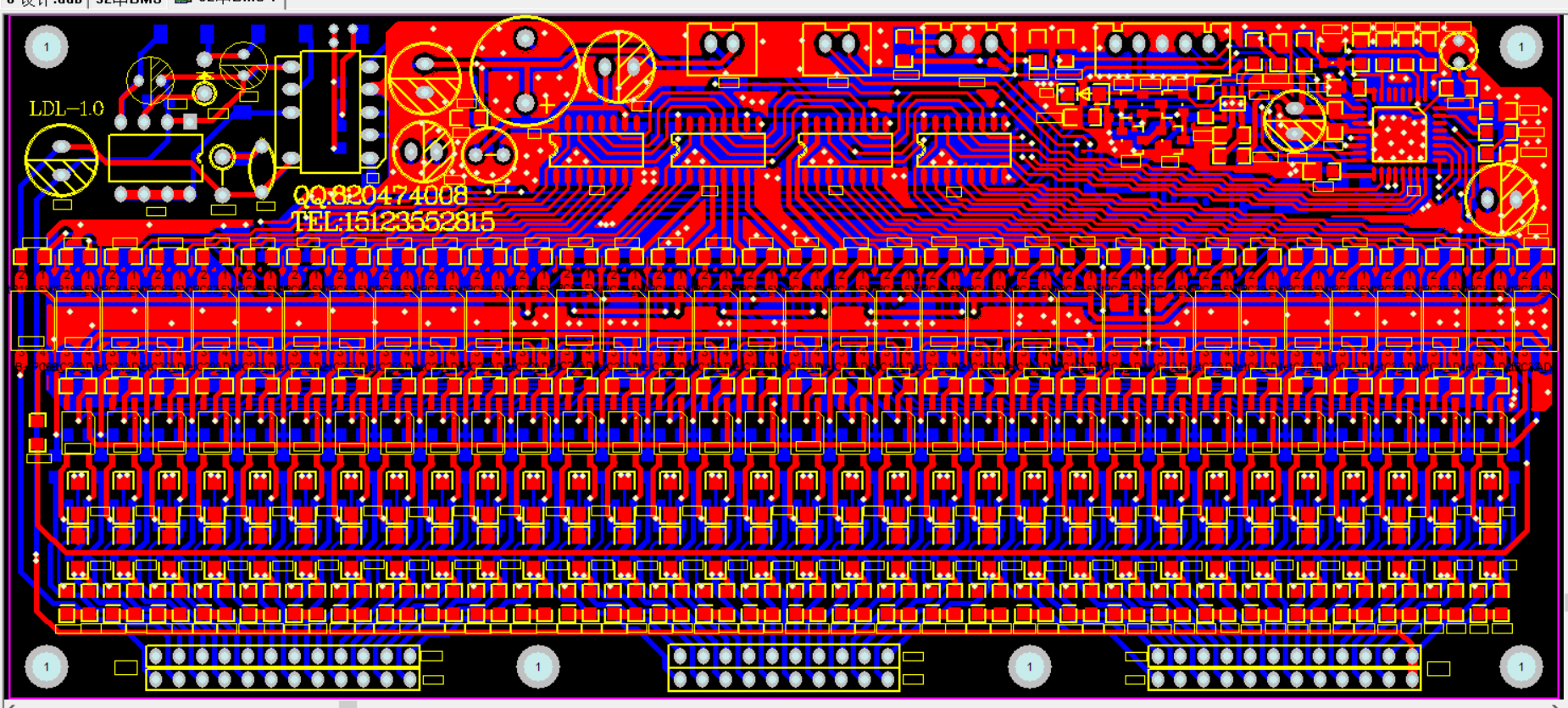

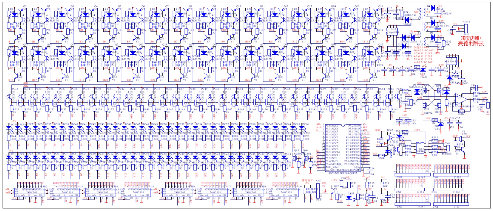

大家好!最近有空设计一款32串锂电池管理系统,主要使用芯片:STC32G12K128,74HC595,功能:显示每一节电池电压,电池组电流,电池组总电压,等,还可设定每节电池的过压,欠压保护,设定电池的均衡电流,每节电池的均衡电流值设定等等,先上原理图
32串原理图.pdf
本设计主要使用了国产芯片STC32G12K128,32脚封装,电池切换使用了LED显示屏用的74HC595,均衡切换也是用的这个芯片,原理图上部分是32路均衡,中间部分是32路采集电压,下面部分是32路采样电压切换和32路均衡切换。本设计板子上的均衡电流是0-220mA任意设置,还有外部大电流均衡扩展,可以达到0-100A任意设置,亮点是成本低廉,工作可靠,附上材料表成本价格。
3材料表.pdf

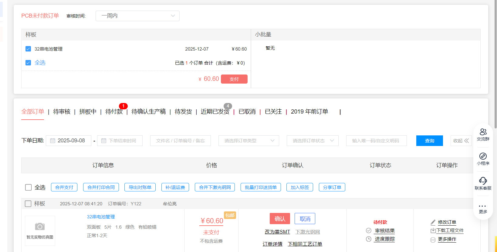

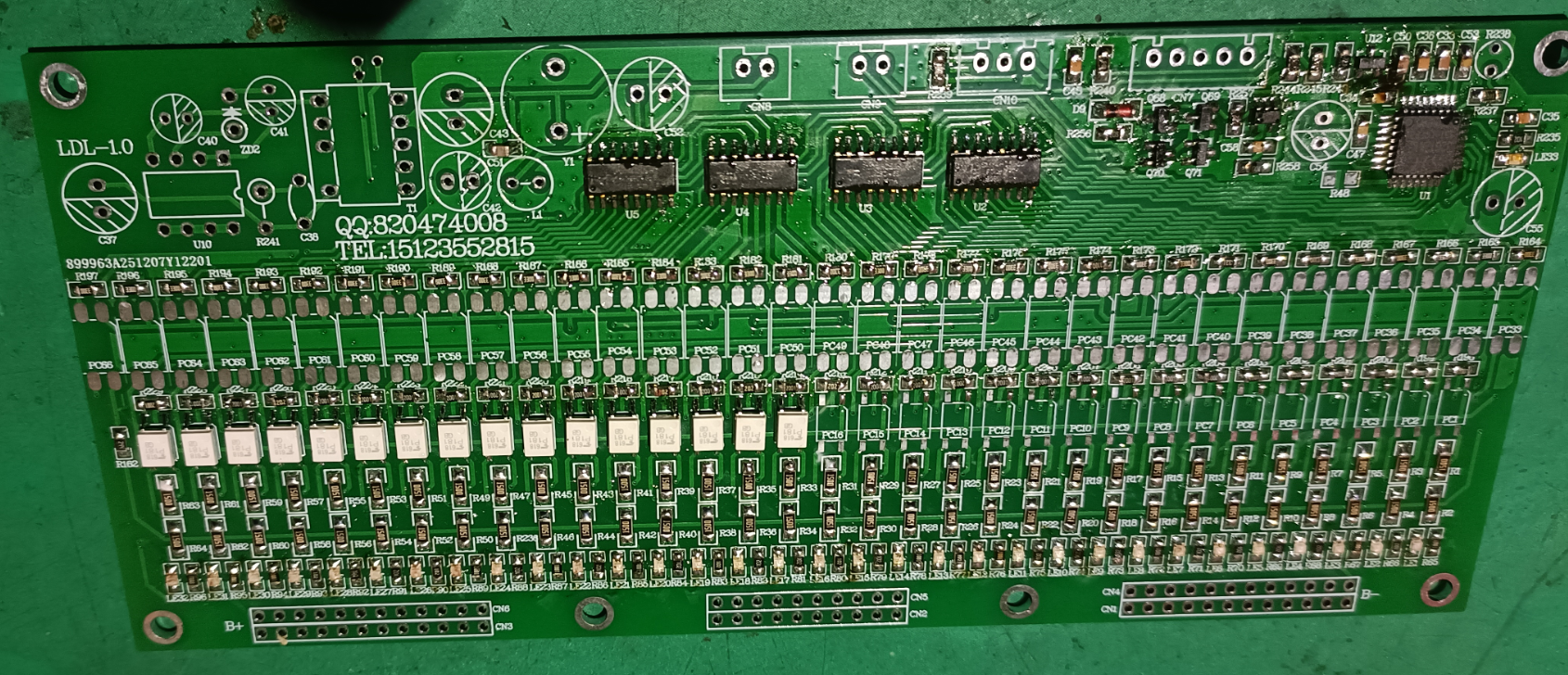

电路板已经设计好了,准备发出去打样了
板子下边是两排端子,上一排是均衡100A扩展端口,下一排是电池采样输入,最右边是负极,最左边是正极与板子供电。给大家提供3款均衡大电流扩展成功的方案,可以供选择
理论上讲,只要你功率管电流够大,负载电阻够小,均衡电流可以做很大很大,并且都可以从0A开始调节均衡电流的大小,采用PWM控制输出。

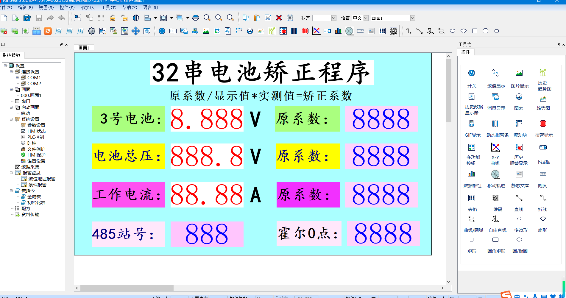

板子打样有点贵,数量多应该便宜,现在就是等PCB和电子元件采购了,接下来可以设计485通讯和触摸屏上位机了,触摸屏使用的是金玺牌子的4.3寸,由于贴片电阻的阻值有误差,需要设计一个矫正界面程序
附上源程序给大家
7矫正源程序.rar

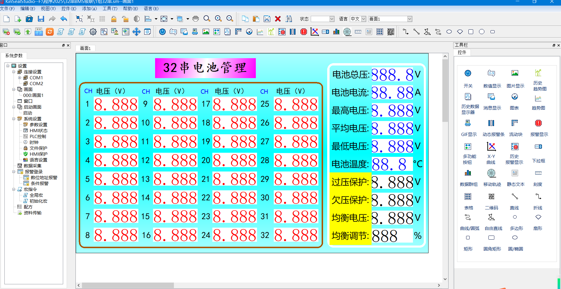

再设计一个单板子的触摸屏界面
附上源程序
32串锂电池管理.rar

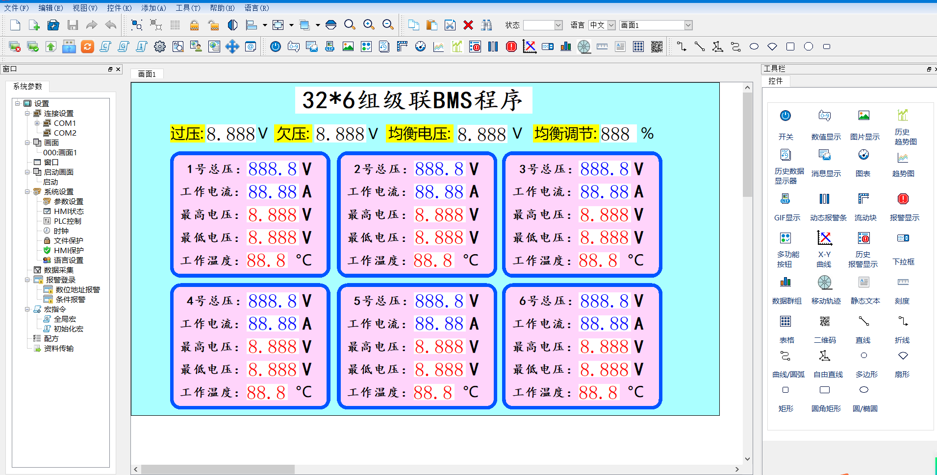

设计一个6单元的触摸屏界面
附上源程序
9 6组级联电池管理.rar大家注意哈,多组32串电池级联,需要把每个板子的485站号修改一下,意思啥给每个板子取个不一样的名字,这样就可以把多个板子的485并联在一起工作了

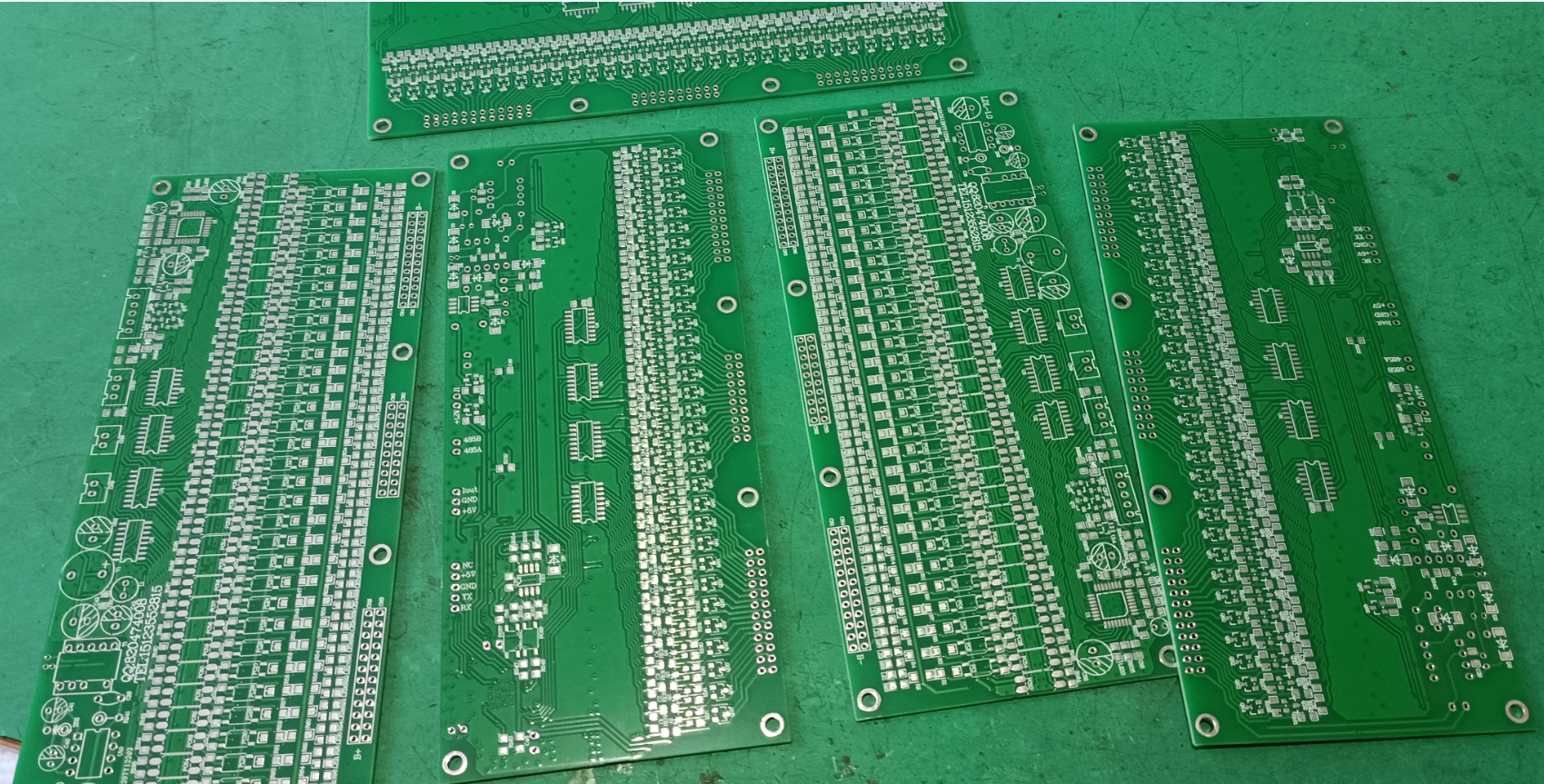

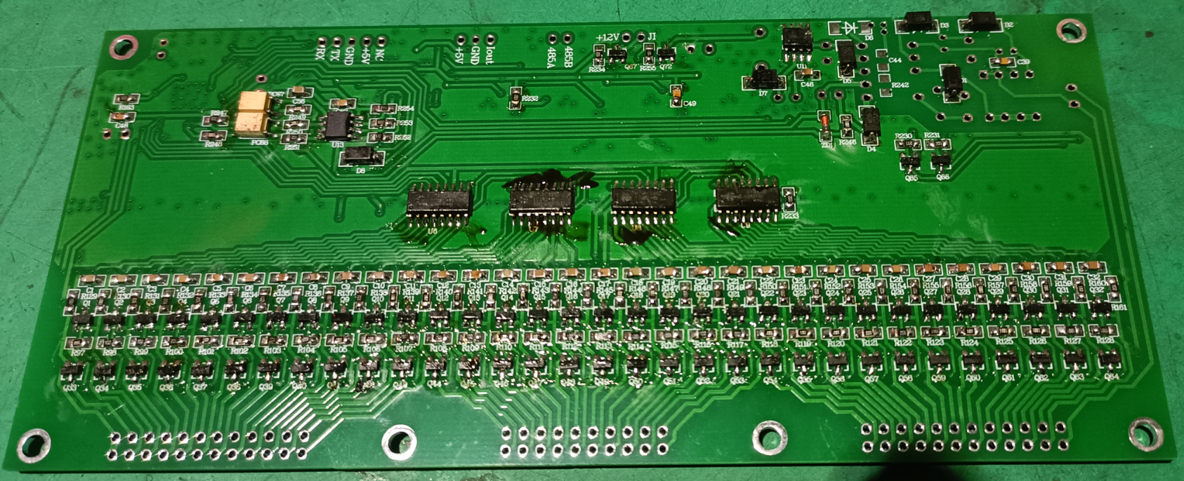

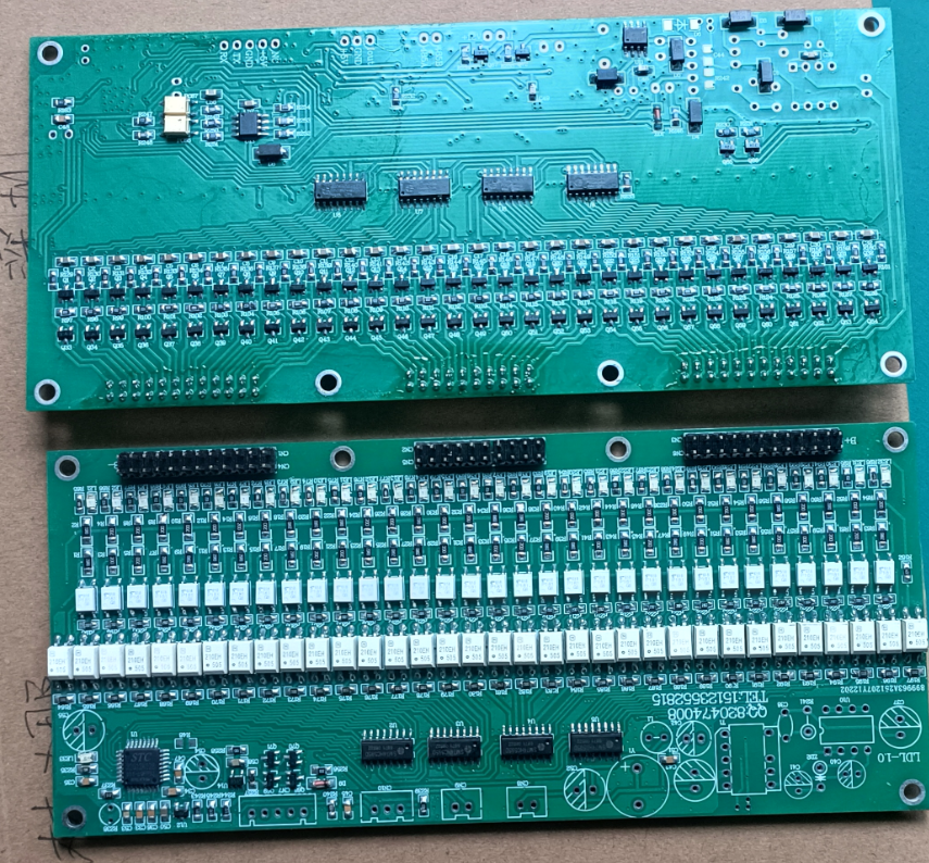

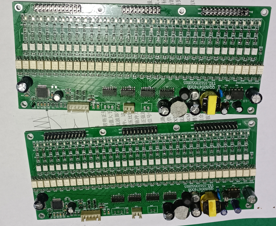

等了这么久板子终于回来了。
开始焊接元器件了
这是今天的成绩,明天继续焊板子
经过3天的奋战,终于完成了
可以调试了,希望一切顺利吧!

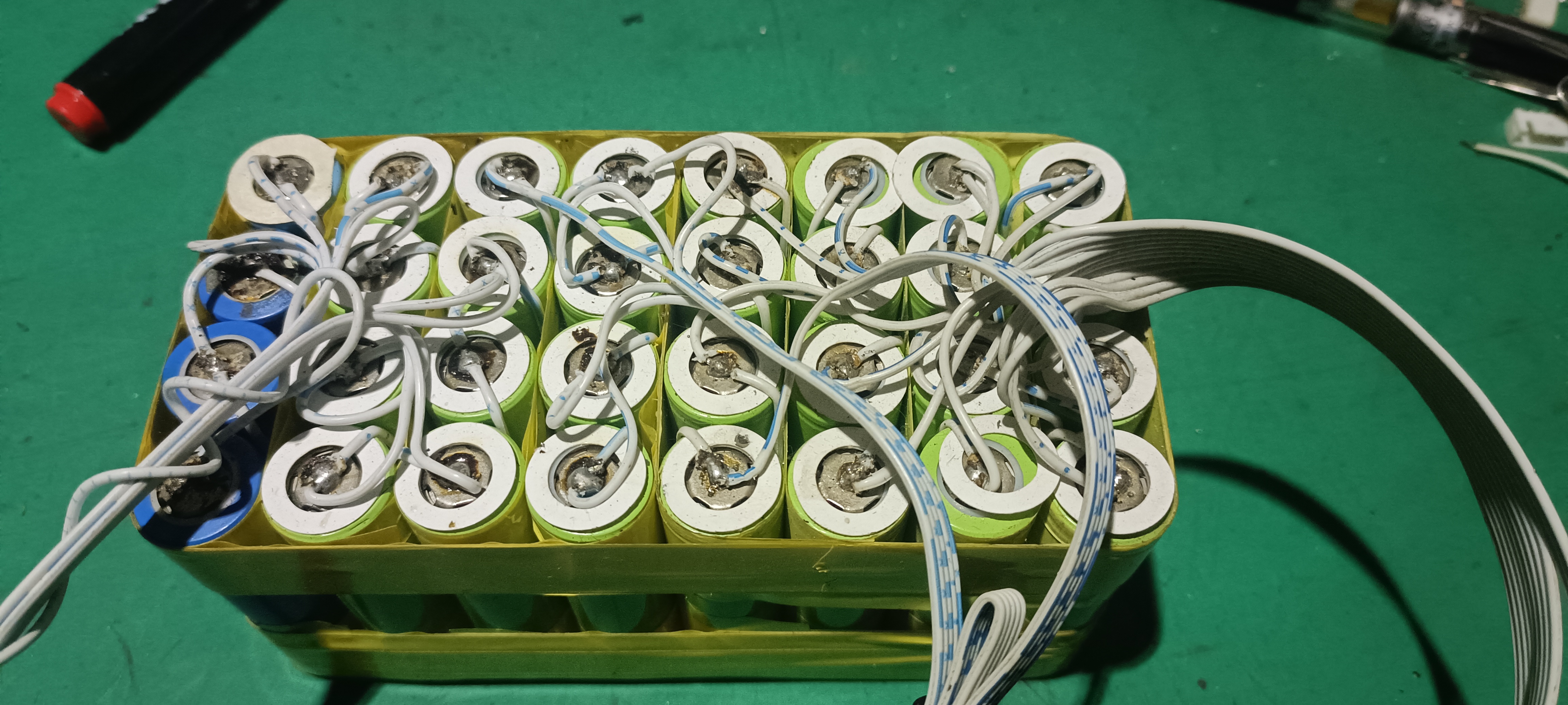

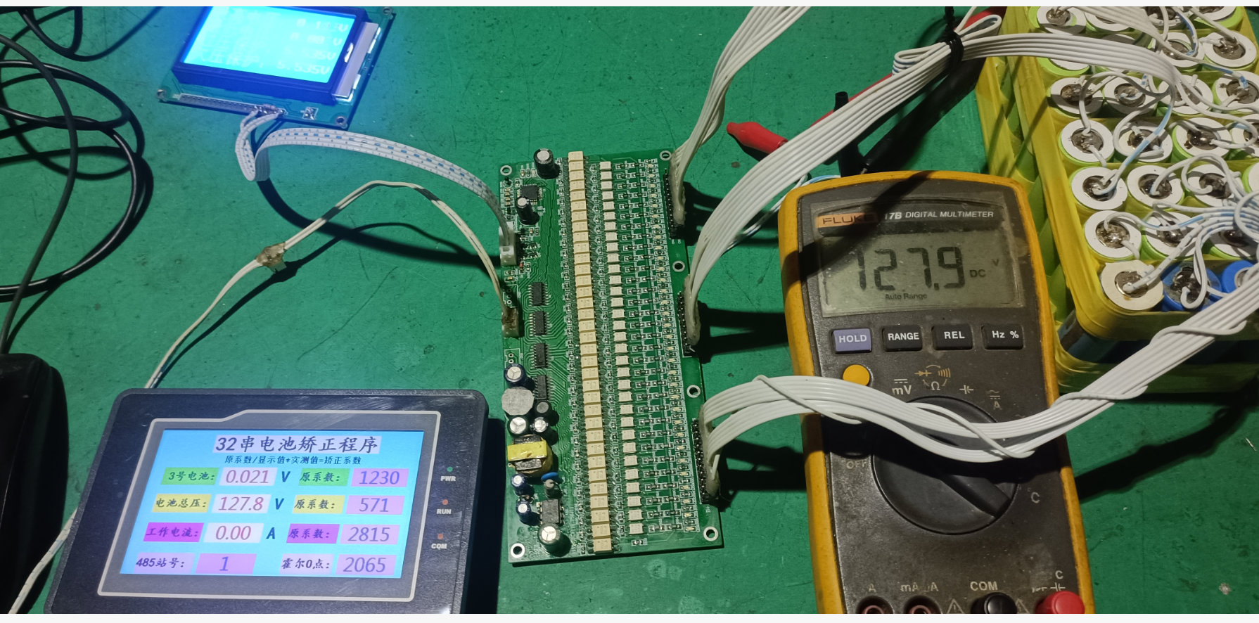

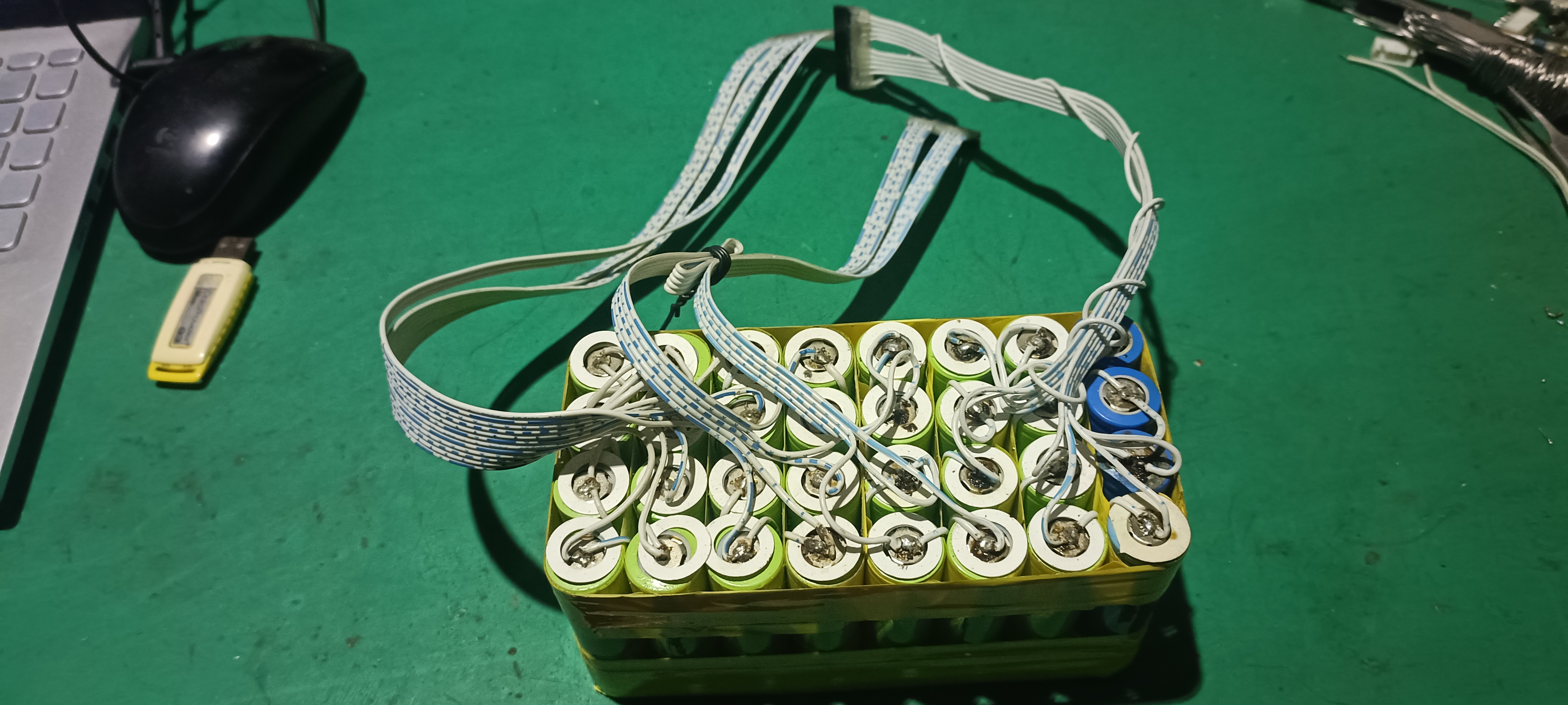

今天东拼西凑找来了32节三元锂电池,全部做成串联,每节电压各不相等
找来一只4.3寸触摸屏

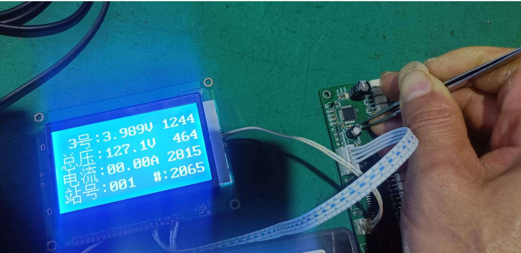

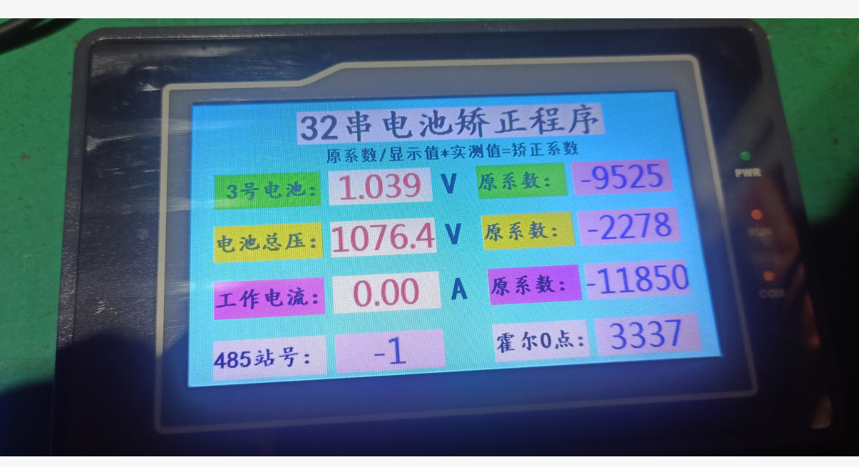

下载32串矫正程序,注意,驱动软件用的组态软件V3.1驱动,下面是通电效果
万用表是测量的3号电池电压4.00V,我们的采样是共用的一路采样,所以随便矫正一路,其它路全部都是正确的,默认3号系数1242,电池总压系数500,电流系数2815,485站号1,霍尔中点2065,
3号电池系数输入1230,电压显示值3.999V
下一步设置余下的项目
系数设定的宗旨,就是实际万用表测量的读数,与我们显示屏上的读数完全相等就可以了,因为我们用的是电阻分压采样,电阻本身有5%的正负误差,所以需要系数矫正,不然就需要可调电阻来调校了,这样会增加成本,增加电路的复杂性。同时插上LCD12864蓝屏也是可以显示基本参数的

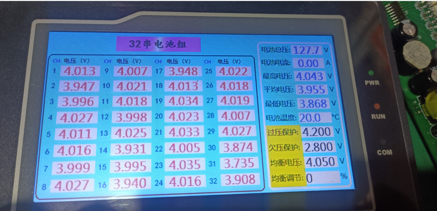

经过我们前面的基础参数矫正,下面我们可以进入主题工作页面了,触摸屏刷上<32串锂电池管理>软件,接上板子的485通讯,正常是可以显示了
显示说明:
电池总压,就是32串的电池总电压
电池电流,就是显示电池的放电电流和充电电流显示
最高电压,32串电池中电压最高的一节电压显示
平均电压:32串电池的平均值电压显示
最低电压,32串电池中电压最低的一节显示
电池温度,就是板子上面的热敏电阻数据显示
下面黄色部分是按照用户实际情况设定参数
过压保护,32串电池,每节的最高电压设定,范围0.000-4.999V, 高于设定蜂鸣器会报警发声
欠压保护,32串电池,每节的最低电压设定,范围0.000-4.999V, 低于设定蜂鸣器会报警发声
均衡电压,是选择均衡电压点,高于这个值,就开始打开均衡
均衡调节,0.1-100%范围设定,采用PWM工作模式

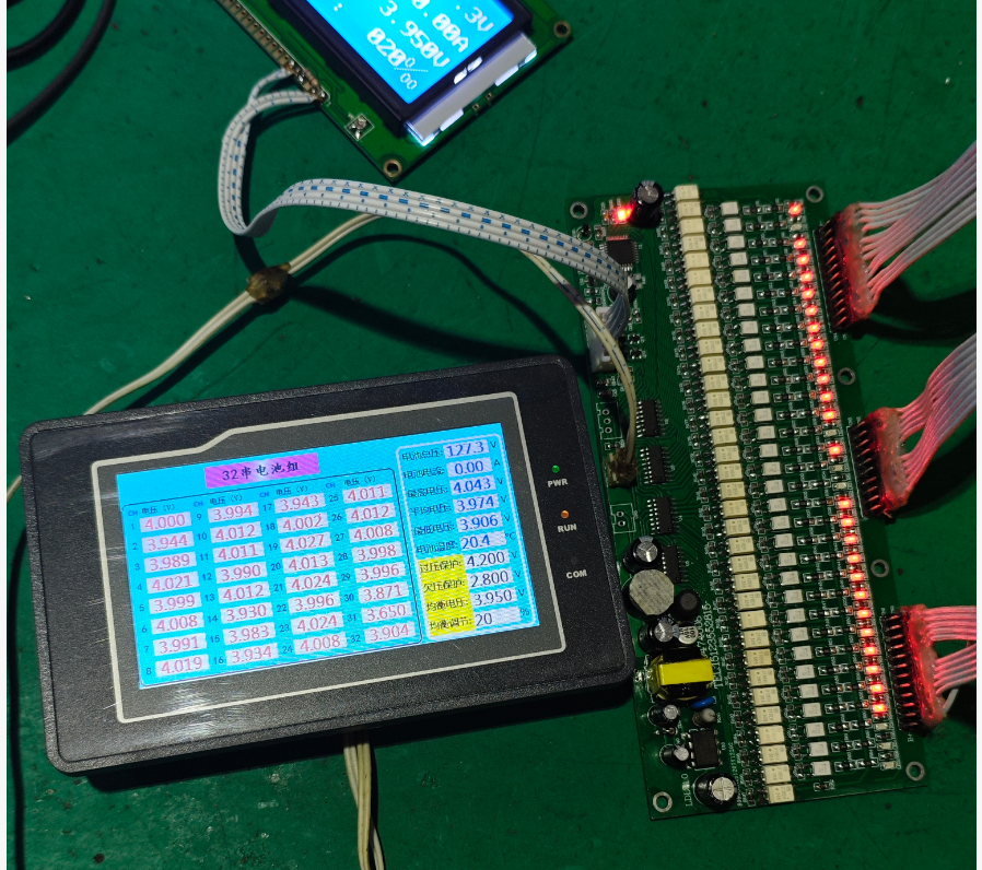

板子上均衡电阻是2只20欧姆电阻串联,最大均衡电流4.2/40=0.105A, 调节范围约等于0-100mA
由于是东拼西凑的电池,电压值各不相同,需要做均衡处理,才能一致
先测试32路均衡是否都能正常工作,均衡电流70%,均衡电压3.500V,
不错,32路每路均衡正常工作,现在我均衡电流20%,均衡电压3.950V,看效果
电压高于3.950V,均衡以20%电流打开工作,低于3.950V的电池,不会打开均衡,大家在使用均衡电流大小调节的时候,注意均衡电阻的热量,不要太烫了,可以适当设定小点。

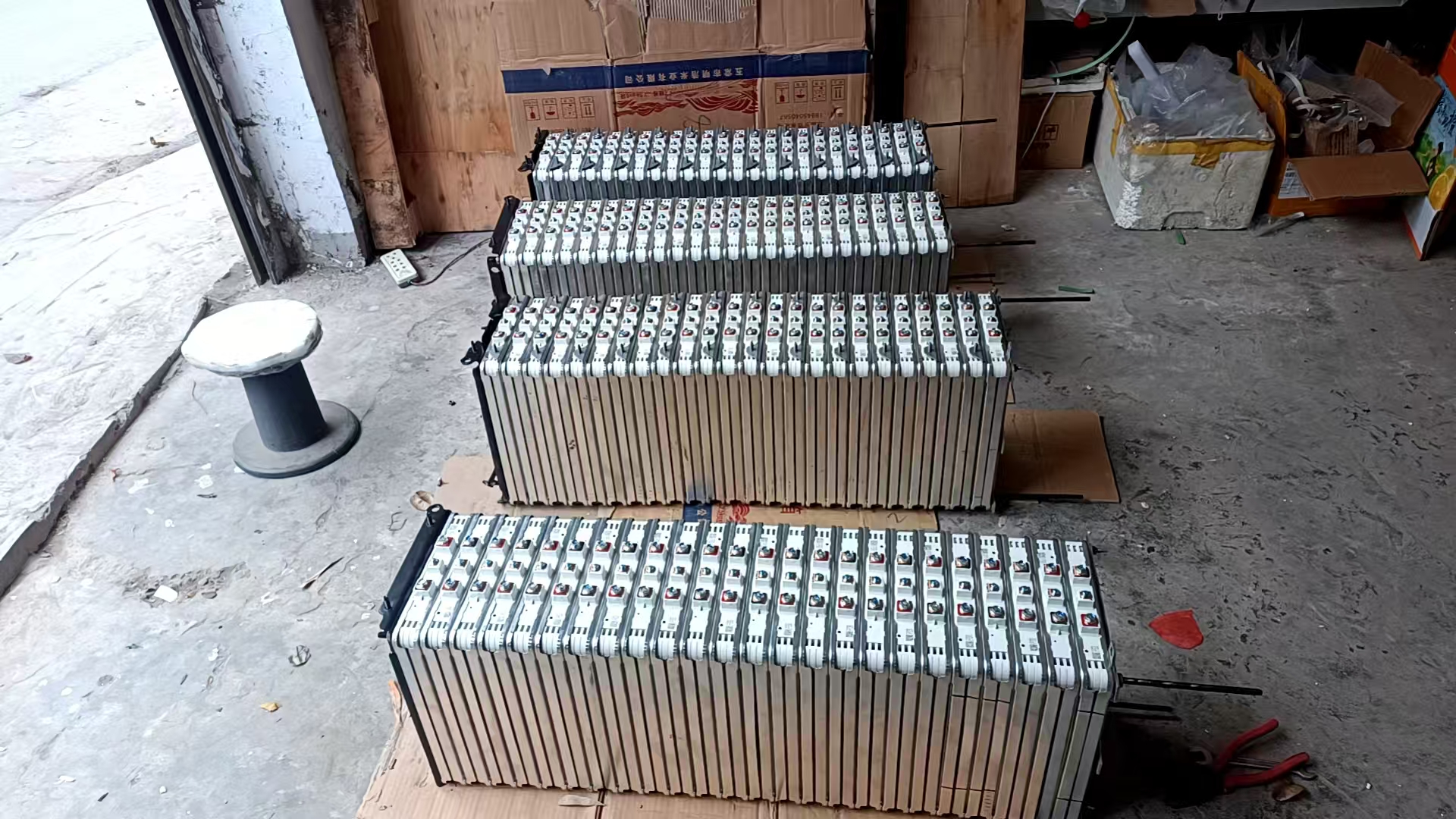

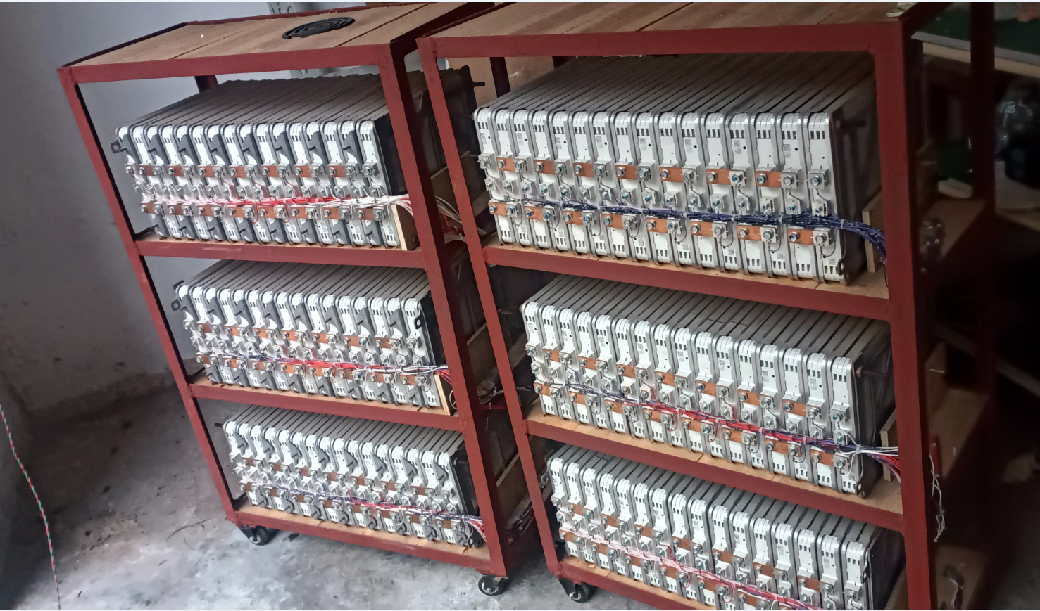

今天有幸接到96节独立的两节4.2V电池,总压可以4.2*192=806V, 接下来焊接一个电池架
焊架子又要折腾好多天了
架子焊好了,把原来的电池分成了6组,每组刚好32节,接下来开始焊接连接线,又是个大工程
线路全部接好了,很快可以投入使用了

02-09 14:03
1、串这么高的电压,继电器选型有没有问题?
2、均衡看起来没有做控制,一个是没有状态不可控,一个是发热可能有问题
3、1个NTC似乎太少了
4、强烈建议做一下分容
5、短路,以及其他一些保护,母线脱离的策略也要考虑
mulunliang
02-09 19:24
@dyzero
1、串这么高的电压,继电器选型有没有问题?2、均衡看起来没有做控制,一个是没有状态不可控,一个是发热可能有问题3、1个NTC似乎太少了4、强烈建议做一下分容5、短路,以及其他一些保护,母线脱离的策略也要考虑
均衡电流是可以调整的呢,板子均衡范围0-50mA,扩展可以0-100A均衡可调的
