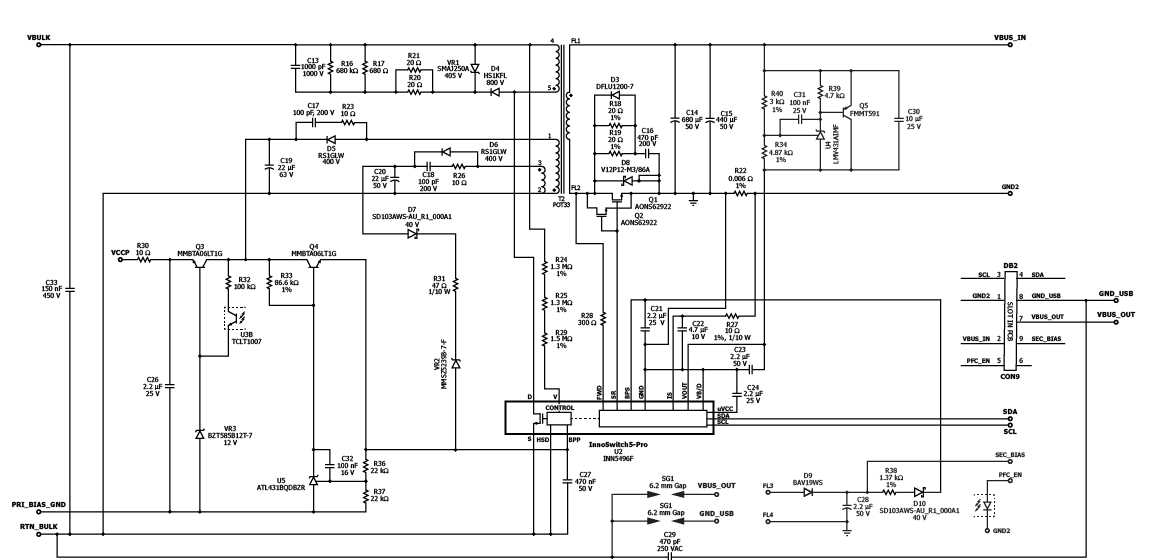

INN5496开发的USB高效电源
PI提供了一系列针对计算机待机电源应用的高度集成离线式功率转换用高压IC。拥有的产品特色包括电流限流、提高可靠性且具有自动故障恢复功能的过热关断保护特性、降低电磁干扰的频率调制特性以及显著降低待机功耗的EcoSmart 技术。
使用INN5496开发的USB PD 3.1充电器可提供高达 36 V 的电压,可为笔记本和电动工具充电,全线高满载效率90 VAC 时为 93.4%,115 VAC 时为 93.9% ,230 VAC 时为 94.5%, 265 VAC 时为 94.6%。主控芯片采用PowiGaN PFC 和反激式电源开关 ,半有源桥式整流器将效率提高高达 0.7% ,230 VAC 时空载功耗低于 70 mW ,EMI 滤波器可降低空载功耗 。DCM 模式升压 PFC,具有小型升压电感器和标准恢复升压二极管 , 具有同步整流零电压开关 (SR-ZVS) 的 DC-DC 反激式 , 确保初级开关的导通损耗极低,无需有源钳位电路。

采用变频开关控制和氮化镓功率开关,变换效率高达95%,在USB充电方面表现出更高功率.

通过SR控制实现零电压开关,先开通同步整流管一小段时间,然后经过一段时间的延迟后关断同步整流管。

主控芯片采用PowiGaN PFC 和反激式电源开关 ,半有源桥式整流器将效率提高高达 0.7% ,230 VAC 时空载功耗低于 70 mW,损耗确实很低啊
