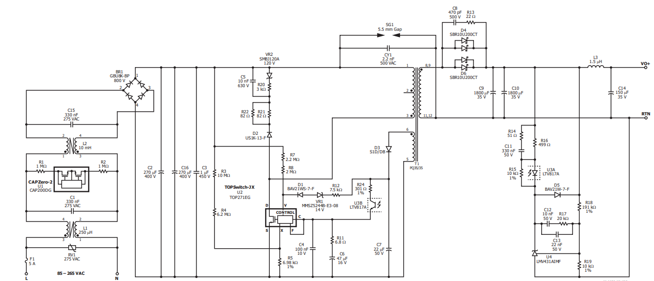

TOP271设计 的 120 W 隔离式反激电源
电源采用反激式配置的 TOP271EG 离线开关 IC,该芯片 集成了 725 V 功率 MOSFET 和多模式控制器。馈送到控制引脚的电流向控制器提供信息,控制器应用多模式负载相关控制方法来提供输出调节。
转换器可在 85 VAC 至 265 VAC 的宽输入电压范围内提供 24 V、5 A 的隔离输出电压。电源变压器 (T1) 初级绕组的一侧连接到大容量电容器 C2 和 C16 的正极,另一侧连接到 U2 的漏极引脚。 C3 在靠近开关节点处提供额外的滤波。当 MOSFET 关断时,变压器的漏感会在漏极节点上感应出电压尖峰。尖峰幅度受到由 D2、R20、R21、R22、VR2 和 C5 组成的 RZCD 钳位网络的限制。 RZCD 布置可防止电容器 C5 两端的电压放电至低于最小值(由 VR2 的额定电压定义),从而最大限度地减少轻载和空载条件下的钳位耗散。电阻器 R20 限制流向 VR2 的电流,而电阻器 R21 和 R22 与电容器 C5 一起使用,以抑制高频振铃并改善 EMI。 Y电容CY1,连接在初级和次级之间。
超快二极管 D4 和 D6 对 T1 的 24 V 次级绕组输出进行整流。输出电压经C9、C10、L3和C14滤波。电阻器R13和电容器C8抑制由D4和D6换向引起的电压尖峰。低 ESR 电容器 C9 和 C10 可最大限度地减少输出电压纹波,而后置滤波器 L3 和 C14 则进一步衰减噪声和纹波。

TOPSwitch应根据所需的最大输出功率、效率、温度限制等参数以及价格等因素进行选择。
2025-12-13 12:13
L3 + C14 起到 后置 π 滤波的作用,可以把波形的毛刺变正弦

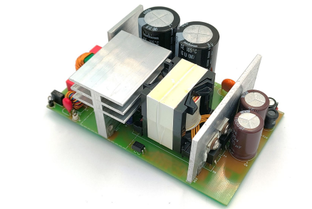

中间三层的是什么,散热片么?怎么这样安装?有什么好处
