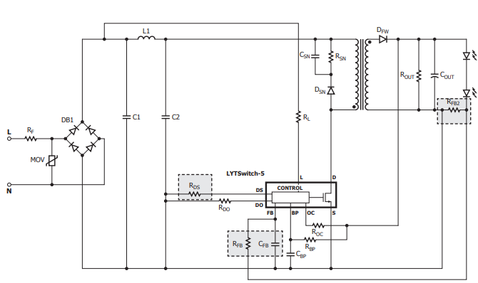

LYT5216设计的LED电源
LYTSwitch-5系列产品非常适合25 W以内灯泡、灯管和内嵌式照明应用的单级功率因数校正恒流LED驱动器设计。每个器件在单个封装中集成了高压功率MOSFET、变频和导通时间控制引擎、带软结束的快速启动以及多项保护功能,可极大减少元件数目。其内部反馈控制器能够间接和直接感测输出电流(可通过外部设定电阻设置),从而可省去光耦,特别适合隔离式设计应用。
LYT5216研制的低成本、不可调光和非隔离的降压-升压LED驱动器,设计用于在100 VAC至277 VAC的输入电压范围,输出150mA的输出电流,驱动75V LED负载。调整精度±5%,最低效率89%,并且THD<15%。
典型设计电路如下:

LYT5216支持90%以上的转换效率、功率因数超过0.9,且总谐波失真(THD)较低(典型值低于5%)
ZT0oo0
2025-12-24 17:35
LYT5216内部的反馈控制器是如何通过外部设定电阻实现输出电流的感测与调节,进而省去光耦并适配隔离式LED驱动设计的?
