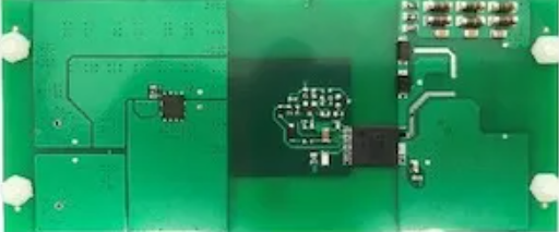

InnoSwitch3-AQ系列的 INN3996芯片开发的反激电路,集成更高电压的900V MOSFET,并且符合AEC-Q100认证,采用StackFET下,能够实现的30-1200VDC输入范围设计。StackFET是InnoSwitch3-AQ的一项重要技术,这项技术增加了设计的灵活性。具体来说就是在初级侧叠加另一个MOSFET,串联后,电压就是串联的MOSFET的电压加上InnoSwitch3-AQ的电压,这样就可增加耐压。
通过IN3996CQ+StackFET的加持之下,甚至能够支持高达1700V的Vds电压。当然,这项技术也能够改善750V的 INN3977CQ的电压应力和温升性能,因此对于客户来说,可以灵活选择StackFET来增加耐压。
相较于初级检测方案,InnoSwitch3-AQ拥有优秀的电压精度及稳压范围(<±2%)、多路输出、同步整流、元件数目低的优势。空载输入功率极低,待机工作下功耗极小,800V输入情况下小于36mW。PI的FluxLink技术可以去除光耦,即使在负载处于瞬态变化期间也能确保精确的稳压精度。而在负载调整率和电压调整率上的表现极佳,对于30V至1200V的输入电压范围及空载至满载的负载范围输出精度优于+1% /-3%。

在 StackFET 应用中,两只 MOSFET 的动态电压分配是如何保证的? 是否主要依赖于漏极电容匹配与 RCD/有源钳位参数设计?在汽车瞬态(如 load dump)下是否需要额外均压手段?

InnoSwitch3-AQ(如 INN3996)本身集成的是 高压硅 MOSFET(900V 级), StackFET 外置的也通常是 Si MOSFET 或 SiC MOSFET, 但目前 PI 的 PowiGaN 主要集中在 1250V GaN 器件产品线,并非 InnoSwitch3-AQ 内部集成。
在车规高压反激中,SiC StackFET 的优势更多体现在 高温、低反向恢复、dv/dt 鲁棒性 上

在这种 800V+ 输入的车载反激中,效率和散热主要取决于三点: 1️⃣ 开关损耗控制(StackFET 选型、dv/dt、钳位能量) 2️⃣ 变压器设计(漏感、层间电容、磁芯损耗在高频下非常关键) 3️⃣ 同步整流时序与轻载模式控制

本质上是 电压应力重新分配 的问题。 StackFET 将原本集中在主开关上的 Vds,分摊到两只器件上
