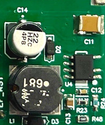

LinkSwitch控制器通过开关模式电源SMPS技术工作,主要特点包括将高压功率MOSFET、控制器和保护电路集成在单芯片中,简化外围电路设计。‌采用脉宽调制(PWM)或跳周期控制(Burst Mode),通过调节开关管的导通时间来稳定输出电压或电流。例如,当输出负载变化时,控制器会动态调整占空比,维持输出恒定。‌
使用LNK3205设计的驱动控制器中的辅助电源,输出电压15VDC,LNK3205D 器件 配置为降压转换器,可从高压直流总线输入生成 15 V 外部偏置。跳线 J8 将降压转换器输出连接至 15 V DC 电源轨。或者,跳线 J9 允许从外部提供偏置电压,J7 和 J8 保持开路以禁用降压转换器并断开其输出与外部电源的连接。对于逆变器效率测量,建议使用外部 15 V 电源,以将逆变器性能与整体系统效率隔离。
