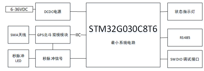

2.1 硬件框体

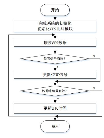

2.2 软件流程

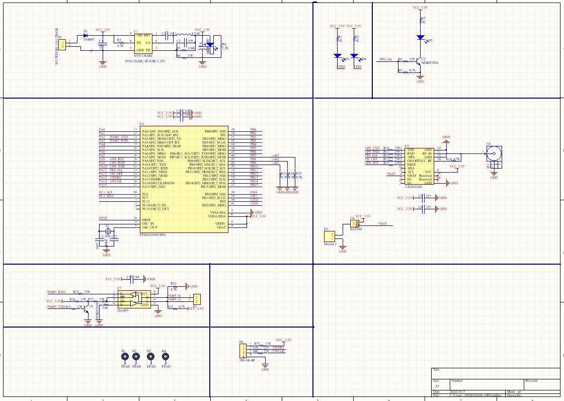

4.1 原理图介绍

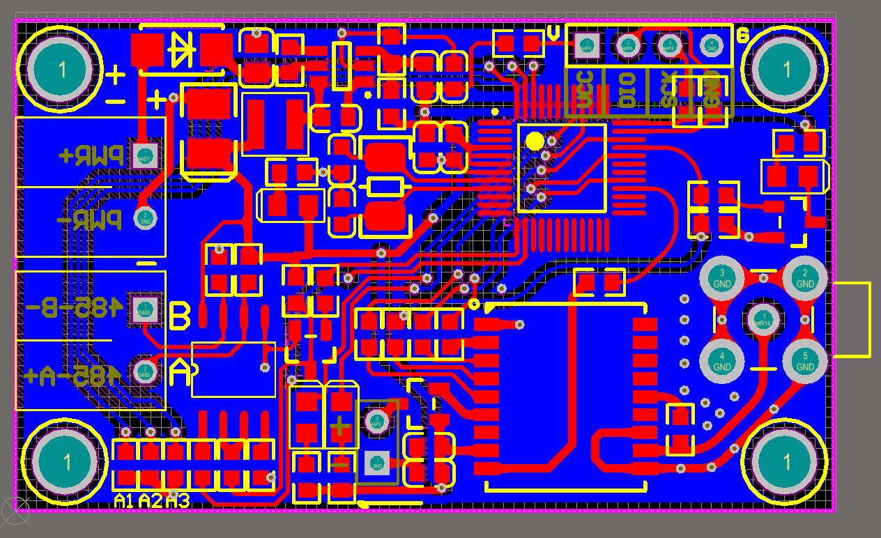

4.2 PCB介绍
PCB的介绍

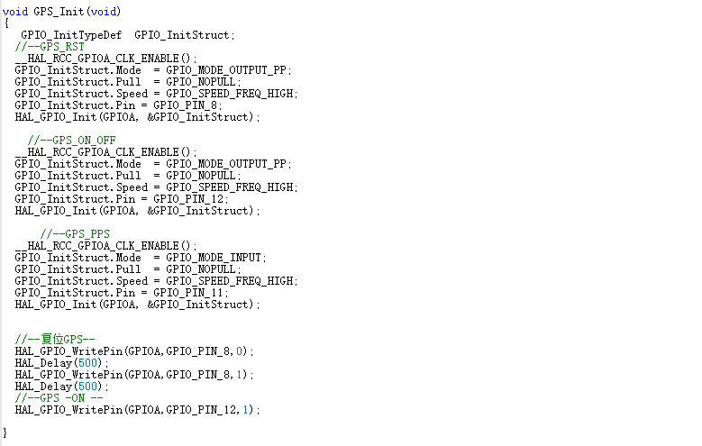

5软件代码
GPS的相关硬件的初始化

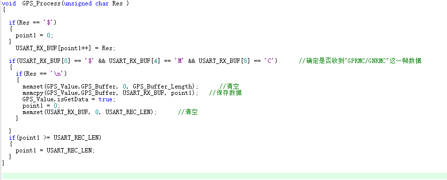

数据的相关解析

整体来看,这块PCB定位清晰、专业度高,围绕北斗射频接收、高精度授时、低噪声、高稳定核心目标设计,符合GB/T 37937-2019北斗授时终端技术要求,适合工业/电力/通信级授时场景。

采用GPS/北斗双模模块,通过I2C通信,集成度高,设备的痛点要求也低较低,宽电压输入(6-36VDC),适应工业现场供电环境,范围广。
设计者提供硬件框图、软件流程图、原理图、PCB图、代码片段,整体看着比较全面,当然,如果能补充更多文档的话更方便我们学习研究就好了。

这个程序设计写的不好,
(1)中断中不要做逻辑处理,只负责接受,逻辑在其他地方处理。
(2)if判断也有问题,需要进行一些长度和内容的校验
