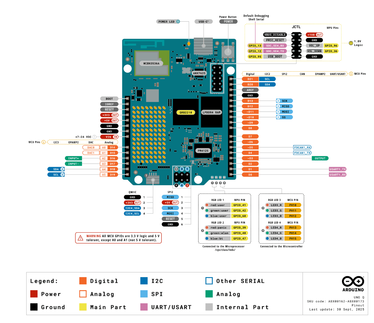

比如下面的这个示意图,展示了这个开发版的 Pinout,同时也可以看到一个很重要的注意事项,就是 A0 和 A1 一两个银角是没有5V容忍的

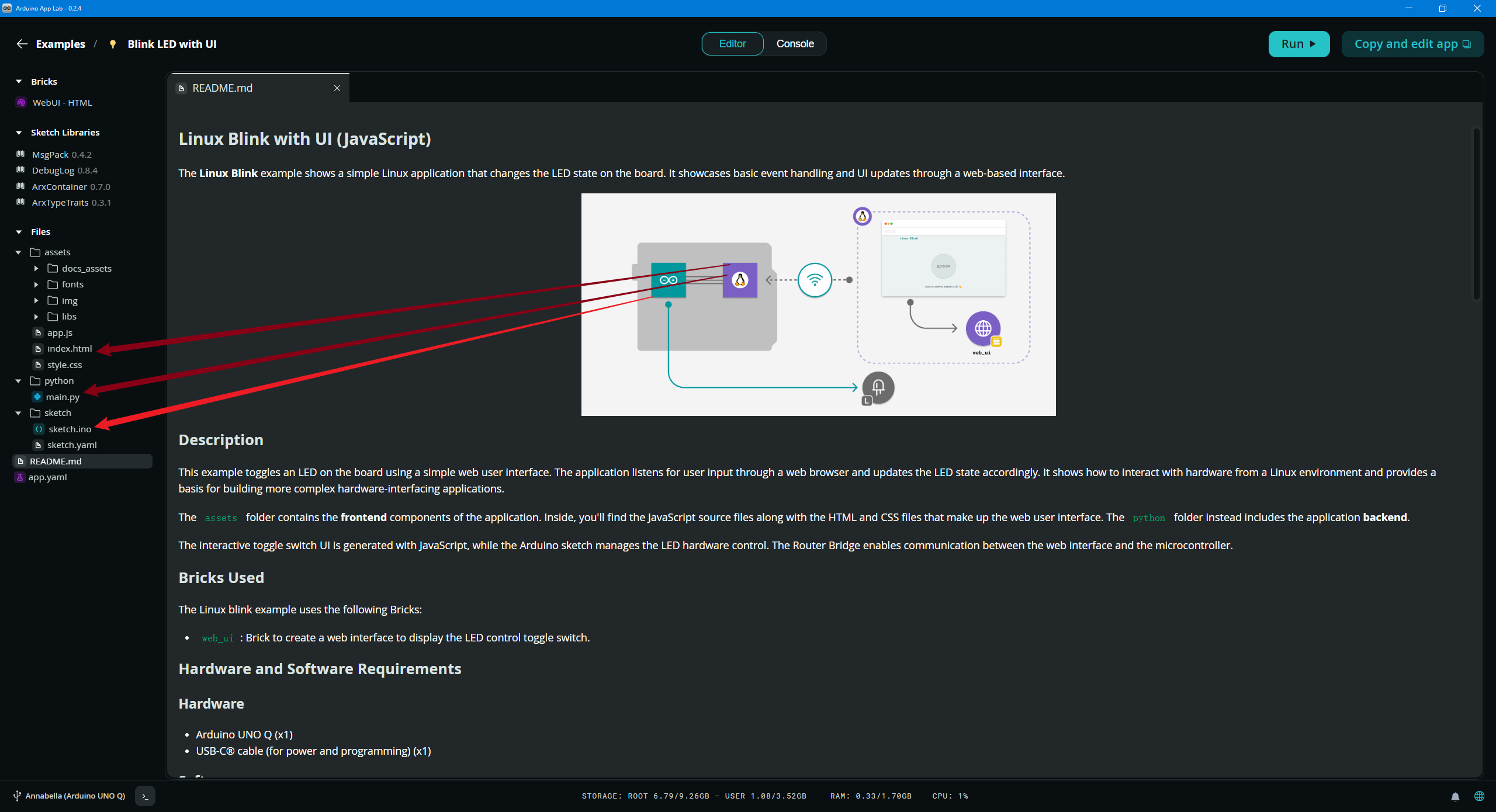

准备完成后就进入了这个软件的主页,可以看到有许多的 Example,这里选择 Blink LED with UI 这个 应用进行演示
单击这个 Example 后可以看到打开了工程,工程分成了三个部分,ino 文件用于 STM32U585 的开发、python 脚本文件用于在 MPU 侧的应用开发,这里还用到了 Web UI,所以也有一个简易的 HTML 项目在内
对于 ino 代码文件内容如下

这个文件就是一个给bridge暴露出点灯的函数,然后在python代码中,也就是在MPU侧来进行RPC,代码如下

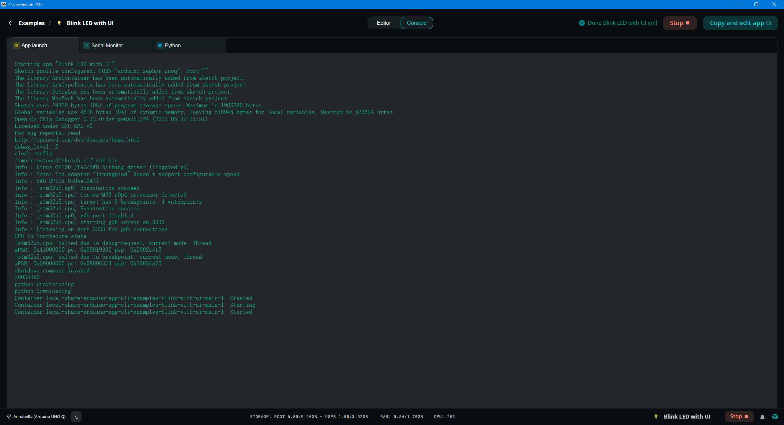

前端部分就不多介绍了,实现了一个按键,然后点击 Run 按钮,会全自动的完成一整套的部署流程,包括 ino 代码编译、烧录到 STM32U585 MCU 端、Python 环境搭建并在 MPU 侧运行、开放端口来部署网页,整个流程的 log 如下,十分的详细
然后会自动弹出一个网页,也就是远程控制开发板的红色 LED 的圆形开关
