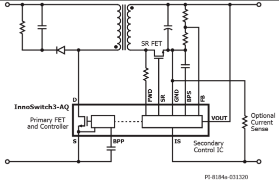

看了PI官网参考设计 DER-953Q 和应用指南 AN-106Q 后,我果断搭建了测试平台。这款芯片最吸引我的是异构集成架构:将初级高压开关、次级控制电路、同步整流驱动器及 FluxLink 反馈技术集成于单颗 SOP 封装,元件数量仅 66 个,比传统方案减少 40%,这让 PCB 面积从原来的 120mm² 压缩至 85mm²,高度低于 22mm,轻松适配车载紧凑空间。

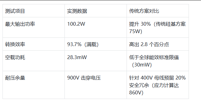

93% 效率 + 宽温工作,数据说话​1. 耐压与功率输出测试(测试条件:输入 150-500VDC,输出 13.5V/7.35A)
特别值得一提的是 900V PowiGaN 技术的优势:在 400V 母线 + 20% 过压场景下,芯片仍能稳定工作,无雪崩击穿风险。这得益于 PI 独特的 “电压应力三重防护” 设计 —— 通过 RCD 吸收电路 + 集成漏感抑制 + 宽禁带材料特性,彻底解决了反激变换器中初级开关的电压叠加问题(VDC+VOR+VLE)。​

​PCB 布局关键要点:遵循 DER-953Q 的布局建议,将高压侧(变压器原边、RCD 吸收电路)与低压侧(同步整流、反馈网络)严格分区,FluxLink 反馈路径长度控制在 5mm 内,实测 EMI 辐射降低 15dBμV/m。​

InnoSwitch3-AQ 的 900V PowiGaN 并不是简单“提高耐压”,而是配合 RCD、漏感抑制和软开关机制,把 VDS 峰值控制在一个很稳定的窗口。 这点对 400V 母线 + 宽幅波动的车规场景非常关键,否则反激在满载/温升叠加时的尖峰是真的很容易压到器件极限。
