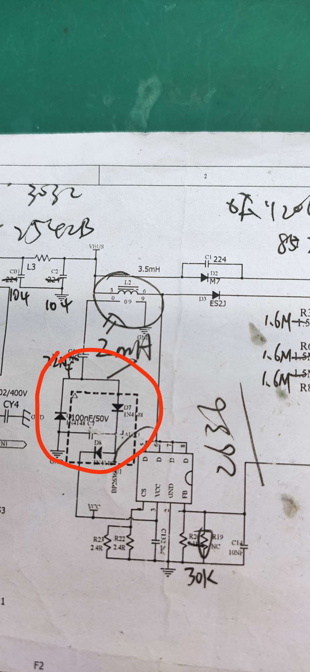

PFC 这3个二极管 和中间的电容 做什么用的啊

图片放这里了

将PFC电感辅助绕组上的电压进行整流滤波后给芯片VCC端口供电。
学习党
2025-12-18 12:04
@zhuliu09
😁明白
