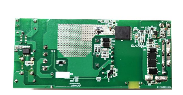

2025-11-24 11:03
PI 在这一代产品中把同步整流驱动、反馈链路和保护机制全部做到更深度的集成,使得工程师在布局、跨域绝缘设计、EMI管理方面的难度都降低不少。特别是 FluxLink 的高压隔离反馈,对于需要高可靠性、长寿命的工业设备是很有价值的。
从 DER(Design Example Report)来看,这代的 QR 控制点切换更智能,对轻载和空载的处理也做了调优,使得待机功耗保持在非常低的水平,同时又不牺牲环路速度。
fzwwj95
2025-11-24 11:03
InnoSwitch™4-QR 相比 InnoSwitch3 系列最大的提升,主要体现在 PowiGaN 器件效率和QR工作点优化 上。通过更高的开关速度和更低的能量损耗,它在中高功率反激电源上进一步压缩体积,同时保持较好的热性能。

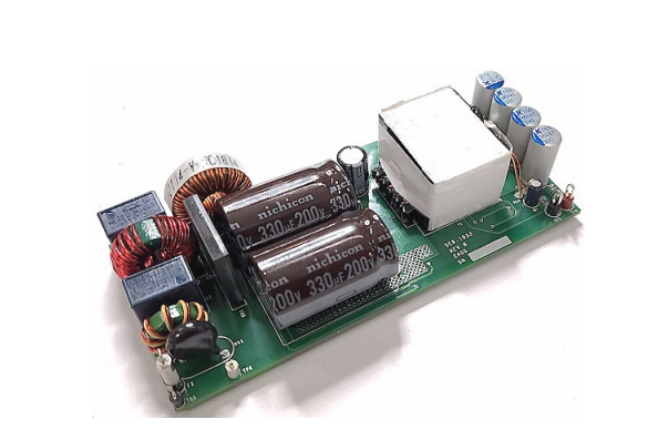

tanb006
LV.10
2025-11-25 19:38
母线电容串联,内阻直接翻倍,并不适合减少母线纹波啊。这样设计目的在哪?

tanb006
LV.10
2025-11-26 19:57
图上也没看到PFC电路啊,怎么就用四百伏的电容了?
