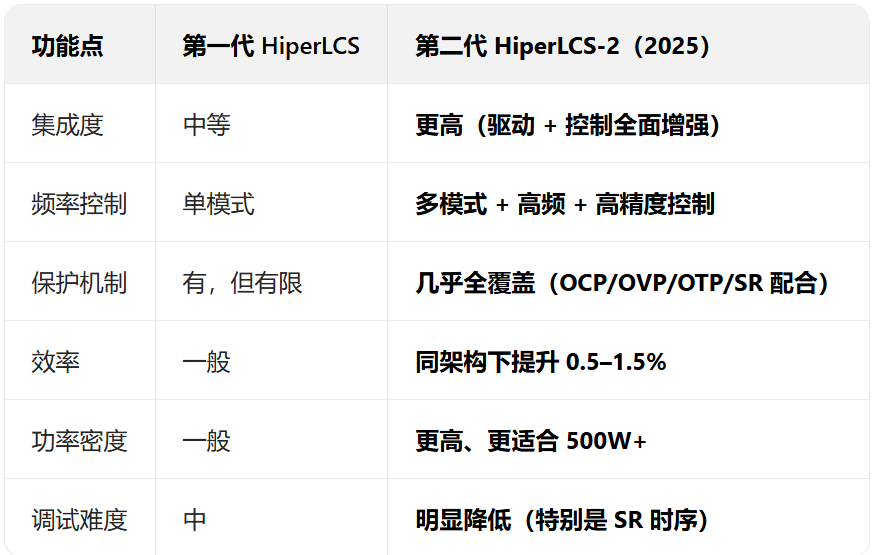

五、和上一代 HiperLCS 相比,HiperLCS-2 强在哪里?
一句话概括: HiperLCS-2 更强、更稳、更友好。

HiperLCS-2相较于上一代有何显著提升?
spowergg
LV.10
2025-11-21 17:22
@千影
HiperLCS-2芯片组可提高LLC变换器的效率, 提供高达1650W的连续输出功率 ,输出功率更大了。

@千影
与上一代 HiperLCS 相比提升
功率等级提升:HiperLCS-2 支持连续输出功率可达 1650W
多模态调频控制:轻载与重载下效率优化
高集成度:主控、驱动、SR 控制全部在芯片内部
内建保护更完善:OCP/OVP/OTP/软启动全覆盖,降低调试难度
PCB 布局更友好:减少驱动回路干扰,改善噪声和 EMI
