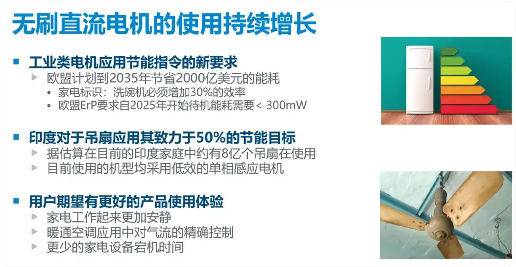

电机是全球最大电力消耗体,荷兰能源研究中心(ECN)估算其耗电量占全球发电量 45%。为此各国通过立法提升电机效率标准:2021 年 7 月欧盟实施《电机和变速驱动装置条例 (EU) 2019/1781》,新增部分电机最低效率限值,并缩短其他电机达标缓冲期,且未来最低效率标准将持续提升,高效设计成为电机规避淘汰风险的关键。
该类法规覆盖全尺寸电机(从基础设施泵用大型电机到 PC 风扇微型电机),且电机类型影响显著。传统有刷直流电机因效率低、电刷易磨损需更换,已难以满足多工况下的高效与高可靠性需求,无刷直流(BLDC)电机遂成为新设计主流。
BLDC 电机无需电刷与换向器物理接触,消除摩擦机械损耗,更适合长期使用;且转子无需供电,省去电刷、滑环,简化结构,能在更小封装内实现比有刷电机更高的 “每瓦特输出扭矩”。其工作原理为:以永磁体为转子,与定子线圈电磁场相互作用,通过 MCU 算法控制线圈通断模式,并借助电机内置传感器实时反馈实现精准控制,虽增加电机驱动器复杂性,但提升了灵活性与精确性。

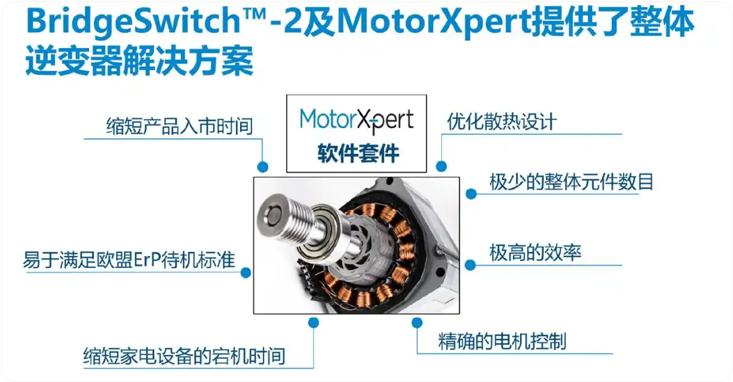

需注意,电机效率法规针对整机运行,需优化各环节以减少总损耗,包括供电逆变器。逆变器性能受热量限制 —— 过热不仅缩短寿命,还会导致电流供应不足。传统散热方案(散热片、辅助风扇)均存弊端:增大电机尺寸重量(不利于小型化)、增加 BOM 成本与设计复杂度、降低机械强度。

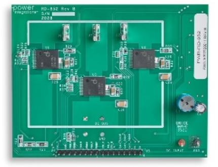

BridgeSwitch-2是PI最新推出的高压集成半桥(IHB)电机驱动器IC产品系列,这款IC内部集成了上管和下管的驱动以及两个性能加强的FREDFET,内部采用无损耗的电流检测,可提供高达99%的逆变器效率。IHB架构消除了系统中的集中发热点,可提高设计的灵活性和可靠性,并可大幅减少元件数量,节省PCB面积。
