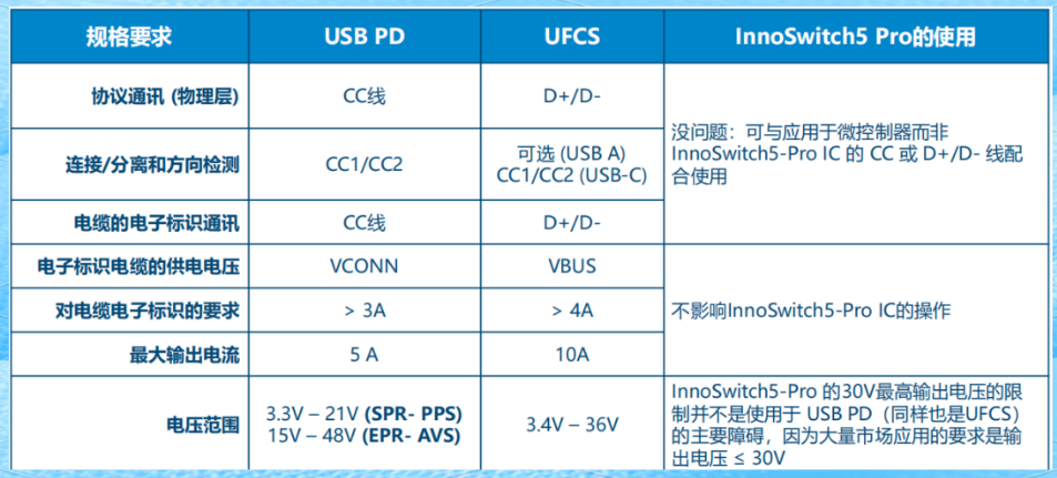

这两代 Pro 系列都支持 ZVS(Zero Voltage Switching):在开关切换的时候电压为零或非常低,有助于减少开关损耗。
它们还内置高级 SR(同步整流)FET 的控制逻辑,使得次级整流效率更高。
InnoSwitch5-Pro 特别支持数字可控、输出电压可编程(I²C 接口),并且 FluxLink 作为隔离反馈。支持较宽输出(3 V~30 V)。
InnoSwitch4-Pro 可以配合 ClampZero 主动夹钳 IC 来实现 ZVS,也可以在不配 ClampZero 的情况下使用准谐振(QR)模式。

InnoSwitch 5-Pro系列具有广泛的功率范围,使其能够灵活适应多种应用场合,涵盖快充、插座和笔记本电脑等众多领域。
高密度充电器 / 多协议适配器(如 USB-PD EPR、PPS、QC 等)
可调电源:借助数字控制(I²C),可以动态控制输出电压和电流,非常灵活
对尺寸、效率、EMI 都有较高要求的电源产品

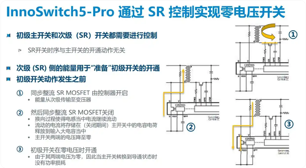

ZVS 实现:要实现零电压开关,次级整流和夹钳电路(如果有)必须搭配得当。最好参考 PI 官方参考设计里的磁性布线、PCB 布局。
ZVS技术与GaN(氮化镓)的融合,为电源系统注入了新的活力。借助这种技术,开关损耗几乎降至为零,同时,通过利用GaN材料低导通损耗的特性,我们可以实现更加紧凑的适配器设计,显著减少元件数量,相较于传统的AHB电路或主动钳位方案,其优势不言而喻。其中,非对称半桥电路与LLC谐振变换器相似,但为了实现PFC功能,通常需要采用两级电路模式,这不可避免地带来了损耗,从而影响了整体效率。另一方面,有源钳位技术同样能够实现ZVS,例如在InnoSwitch 4-Pro设计中,通过结合ClampZero有源钳位IC,可以轻松实现零电压开关。然而,这两种方法都会增加元器件的数量以及引入额外的功率开关。
相比之下,InnoSwitch 5-Pro所采用的创新拓扑技术则能够通过SR控制实现零电压开关。阎金光详细解释了其工作原理,该技术本质上利用了次级侧的同步整流功率管来有效地泄放能量。
磁性元件设计:ZVS 频率、变压器参数(匝比、磁芯类型)对效率影响非常大。建议借助 PI 的参考设计做仿真校对。
