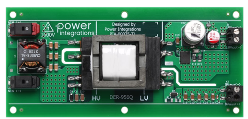

PI 针对 InnoSwitch3-AQ 发布了一系列参考设计,尤其适合 800V 总线下的小功率隔离辅助电源或 DC-DC 模块。通过高压开关 +参考设计,你可以大幅缩小磁组件尺寸、降低组件数量。
这些设计通常使用平面磁性(planar magnetics)技术,这样配合 1700V 开关 IC,可以做得非常紧凑。LinkedIn 上 PI 就提到他们用 planar magnetics + 1700 V 器件重新定义汽车电源模块。
封装与耐距(Creepage):高压模块设计时,PCB 上的爬电距离(creepage)和空气距离必须特别注意。选型时,不仅看器件的击穿电压,还要看封装封装规格和参考设计的布局。
热管理:1700 V 开关在高压操作时发热特性可能非常挑战。参考设计里往往给出磁性、铜箔布局、散热路径,建议严格按照参考设计验证热仿真。
安全性验证:在样机阶段,要做高压耐压测试、绝缘测试、浪涌测试等,确保模块在汽车环境下长期稳定。
EMI 考量:高电压、高开关频率可能带来 EMI 风险。建议你在原型阶段先做滤波、电磁仿真和测量。
工程价值
对于做 800V BEV 辅助电源、车载充电器或隔离模块的工程师来说,这方案能大幅减少板子尺寸和物料复杂度,同时提升可靠性。
输入滤波器:在汽车逆变器恶劣环境下,输入共模扼流圈L1和旁路电容C1至C6能有效过滤不必要的噪声。共模电感L1的选择需考虑应用要求和直流电阻(DCR),旁路电容选择时要确保不超过其电压额定值的65%,并满足爬电距离和电气间隙要求。
高压电路:反激式变压器T1初级绕组连接高压直流母线和INN3949CQ内集成的功率MOSFET漏极端子。初级钳位电路由多个二极管、电阻和电容组成,可钳位IC1的峰值漏源极电压,保护电路元件。IC具有自启动功能,正常工作时由变压器辅助绕组供电 。
低压电路:INN3949CQ的次级侧为次级MOSFET提供多种功能实现同步整流。通过电阻和电容组成的网络实现输出电压的检测、调整和纹波抑制,还可通过监测电阻两端电压降完成输出电流测量,实现过流保护。

InnoSwitch3-AQ 把 1700V 高压开关、FluxLink 隔离反馈和同步整流控制整合到单一 IC,对 800V BEV 架构确实是一个“补全短板”的方案。 在高压轻载辅助电源里,以往工程师要依靠分立 1700V MOSFET + 次级控制器 + 隔离反馈,这不仅 BOM 大、EMI 难做,而且 layout 稍微不当就容易出现 1000V 以上 dv/dt 杂散耦合
fzwwj95
2025-11-24 11:14
@沈夜
使用InnoSwitch3-AQ方案需要注意哪些关键因素以确保汽车电源模块的安全性和可靠性?
使用 InnoSwitch3-AQ 时确保安全性与可靠性的关键因素:
爬电 / 电气间隙设计
≥ 8 mm(强化绝缘)
依据 IEC 60664、ISO 21498 的高压汽车等级
PCB 尽量使用开槽、加大高压走线间距、减少 FR4 表面污染路径
初级高压箝位电路必须按参考设计实现 1700V GaN 对 dv/dt 非常敏感,RC-Snubber、TVS、电容耐压要严格确认。
平面磁性结构尺寸必须遵守 PI 的 Creepage 标准 不符合绝缘距离,整套系统的车规认证会失败。
热管理要提前仿真与验证
INN3949CQ 芯片热点温度
Snubber、TVS 的脉冲热
Transformer 的磁芯损耗
进行完整车规测试
Surge、Burst、ESD
HiPot 测试(>3 kV)
105°C 以上温度循环
AEC-Q100/101 相关验证

如果是我设计,就两颗900VMOS,双管反激,稳定可靠简单便宜。八字真言是被市场虐出来的。

爬电距离要多少?3mm够不够?板子厚度是否也得提高到2mm?
