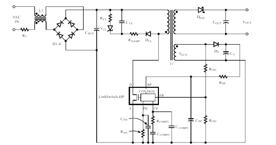

LNK6766设计的输出15V2A的开关电源
        LinkSwitch-HP系列是集成了控制器和高压(650V / 725V)功率MOSFET的单片器件,采用连续导通模式(CCM),初级调整(PSR),功率达90W,没有DCM的效率限制或可听见的噪音。它使用增强的峰值电流模式PWM多模式操作的控制方案。多模式控制引擎使用COMPENSATION引脚上的误差放大器输出信号电压来设置工作峰值电流和开关频率,以保持输出电压处于如图5所示的稳定状态。对于COMPENSATION引脚电压低于VC(MCM),其固定峰值电流为已编程电流限制的25%。峰值电流模式控制中增加了一些创新性改进,以使初级侧调节CCM操作不会出现不稳定。该器件在高线(LNK67xx系列)空载时可满足低于30 mW的输入功率。
          该电源采用LNK6766设计的输出15V2A的开关电源,总线电压的绕组检测还可以省去直接输入电压检测,后者要求使用更多的元件和功耗更大的绕组检测方法。输出稳压精度为±5%,带载效率为86%,空载输入功率低于30 mW。如果空载初始条件需要一个更快的响应,可以选择使用LNK666x,因为它有一个2 kHz的最小频率。在使用此产品系列时可以进行权衡,因为空载输入功率将会略微偏高,且需要使用一个较小的假负载电阻。为了获得良好的效率、稳压性能和稳定性,应尽量减小变压器漏感。低漏感将会减弱检测绕组的振铃,因为振铃会在反馈采样中产生误差。上面的示例使用分裂初级绕组技术来降低漏感。漏感不得超过额定初级电感的2%,1%通常为所需的目标值。
