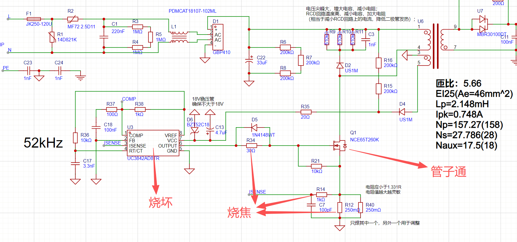

24V反激总是烧,求帮看
初学者,空载上电,运行时有“咯吱咯吱”声音,疑似变压器发出,变压器缠绕没问题,输出电压在24V附近±0.3V变化,运行大概40s后烧了,主要是MOS管通了,与MOS管串联的电阻也烧焦。
不解的是:1、驱动芯片及栅极驱动的电阻也烧焦,是否是因为mos管通了之后导致电压升高击穿并过流?2、保险丝是1A的,没有烧。

可能是你环路不稳定,占空比失控了,得看看PCB图布局分析下,你这个电感量功率不大

24V多少A?
大概率是变压器饱和了,感量太大了
24V的圈比也太大了,一般4以下就差不多了
R6那一串可以先去掉
R16 R15应该是兆欧级的

R21没烧,是不是GS击穿了?

抓一下comp脚电压,如果纹波大,基本可以确定环路查起,

LP感量做到5-600UH试试?

我感觉是上电瞬间,控制芯片启动时第一个脉冲占空比过大或随机启动相位,建议增加软启动电容,确保>50ms软启时间

监控MOS管的电压电流波形呀
