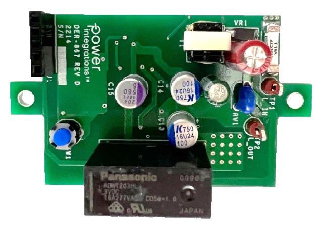

智能墙壁开关方案
下面介绍PI一款智能墙壁开关方案,智能家居中应用比较广泛。
输入级由保险丝F1用于安全保护、压敏电阻RV1用于高达500V的差分线路浪涌保护,以及半波桥式整流二极管D2和大电容C1组成。电流整形电路专有的R-Z电路R1和VR1构成了一种简单但有效的方案,能够提升电路的功率因数,更高的功率因数将导致最低的待机输入电流。电阻R1降低了输入电流的峰值,从而有效地减少了输入RMS电流,并提高了功率因数。齐纳二极管VR1与R1并联在启动时为大容量电容器C1提供充电路径,以确保电路能够正常运行。
LinkSwitch-TNZLNK3302D被配置为非隔离式反激拓扑结构,以便于同时为转换器和小控制器提供一个固定的参考接地。这种配置使得继电器能够通过处理来自LNK3302DIC的ZCD信号,在零交叉点时开启和关闭。
初级偏置电源的12 V辅助电源是从T1的偏置绕组中取出的,经过D3和C6整流,为BP引脚提供外部偏置。R26的值经过调整,使得BP电流略高于Is1,从而提供了最低的无负载输入电流。由于辅助绕组只是一个“从属”绕组,因此辅助电压上可能存在一些部件之间的差异,这可能会使BP电流偏离其理想供应电流。如果想要更精确的BP电流控制,则可以添加一个简单的恒定电流电路,使用晶体管和稳压二极管。
负反馈输出调节是通过由R5和R7形成的电阻分压器实现的,以设定输出电压。电容器C16提供了去耦和稳定性补偿,以防止在启动或负载阶跃期间出现过冲。

这个R-Z电路做功率因数校正很巧妙。请问R1的阻值和功率具体如何选择?在实际测试中,这种方案能将PF值做到多少?在全电压范围(90-264V)内是否都有效?
2025-10-25 15:33
文中提到采用非隔离反激是为了提供固定参考地。在墙壁开关这种人体可能直接接触的应用中,这种非隔离设计的安全性是如何保证的?是否有额外的绝缘措施?

这个功能对减少继电器开关电弧确实很关键。在实际应用中,继电器的开关时机控制得准确吗?有没有测试过负载切换时的电压电流波形?

智能墙壁开关的尺寸通常很紧凑,在这么小的空间里布置反激变压器和散热元件,PCB布局有什么特别的技巧吗?热管理方面是如何考虑的?

文中提到通过调整R26来实现最低无负载输入电流。在实际调试中,待机功耗最低能做到多少?还有哪些进一步降低待机能耗的措施?
