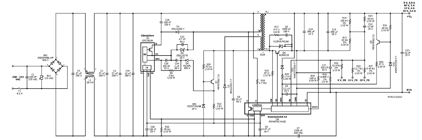

初级侧电路设计
该电路中的变压器(T1)专为反激式功率转换而设计。为提升EMI屏蔽效果,初级绕组的起始端(引脚3)必须连接至InnoSwitch4-CZ内部PowiGaN开关的高噪声DRAIN引脚,而末端(引脚2)则需连接到 bulk电容(C44)的正极。由D1和C18构成的缓冲电路可抑制漏感电压尖峰,有助于降低PowiGaN开关的电压应力。建议D1采用快恢复二极管。
与传统RCD钳位电路不同,InnoSwitch4-CZ采用的这种缓冲配置不使用电阻来耗散漏感能量。相反,漏感能量会储存于C18中,并最终被回收利用,以实现PowiGaN开关的零电压开关(ZVS)。在PowiGaN下一次导通前,ClampZero的高侧开关会先行导通,使C18中的能量流向并对漏感充电。存储在漏感中的电流随后迫使PowiGaN的输出电容放电至零,恰好在PowiGaN再次导通之前完成。这种ZVS行为显著降低了PowiGaN的开关损耗,使其能在更高频率下工作。
U3的开关时序是实现ZVS的关键。当从次级侧接收到FluxLink信号时,InnoSwitch4-CZ芯片会从其HSD引脚产生一个信号,在固定时长(tHSD)内导通ClampZero芯片(通过IN引脚)。在此期间,C18会对漏感充电(在CCM模式下),或同时对漏感和励磁电感充电(在DCM模式下)。完成对漏感的充电后,ClampZero芯片关断,而InnoSwitch4-CZ芯片会等待一段延迟时间(低压输入时为tLLDL,高压输入时为tHLDL),然后再导通PowiGaN开关。在此延迟时间内,PowiGaN漏极电容上存储的电压被漏感放电,迫使电压下降至零伏,从而在PowiGaN再次导通时实现ZVS操作。
在高压输入下工作时,延迟时间是固定的,等于tHLDL;而低压输入延迟时间tLLDL的值,则通过连接在HSD引脚和Source引脚之间的HSD电阻R33来设定。
InnoSwitch4-CZ芯片具备自启动功能,其内部高压电流源从DRAIN引脚取电,为PRIMARY BYPASS引脚(BPP)的电容C5充电,该电容用于给初级侧控制器供电。在正常工作时,初级侧控制器通过变压器T1的偏置绕组供电。该偏置绕组的输出由二极管D2整流,并经电容C6滤波。C6两端的偏置电压为齐纳二极管VR4、偏置电阻R29、晶体管Q1和限流电阻R12构成的线性稳压器供电。R12两端形成的电压(Q1发射极电压减去BPP分流电压)除以其阻值,决定了供给BPP的电流。
输出调节通过一种调制技术实现,该技术根据输出负载调整开关频率(FSW)和初级电流限值(ILIM)。在重载条件下,初级侧脉冲以高FSW出现,并在所选ILIM范围内以高ILIM值终止。随着负载减小,FSW和ILIM也随之降低。在轻载或空载条件下,FSW降至其最小值,并跳过若干个脉冲(周期跳跃)。
V引脚电阻(R19)用于输入线路电压监测。它连接在高压侧bulk电容(C2和C3)的正极与V引脚之间。通过检测输入线路电压,确认其高于欠压保护阈值且低于过压关断阈值。R19的阻值选为2.74 MΩ,旨在实现低压输入电压下的最佳效率。

这个反激式电路没有之前电路中的反馈光耦,这个功能是不是集成在InnoSwitch4-CZ内部

感谢分享!有个问题请教:为了确保EMI屏蔽效果,变压器T1在绕制时是否需要采用三明治绕法?初级绕组与偏置绕组之间需要加屏蔽层吗?
2025-10-25 15:31
传统RCD钳位确实有损耗问题,这个能量回收设计很巧妙!请问C18的容值该如何计算选择?容值大小对ZVS实现和电压尖峰抑制会有什么样的影响?

我们在用类似方案时发现,D1的快恢复二极管反向恢复特性对效率影响很大,最后选了150ns Trr的型号。楼主有用过碳化硅二极管吗?效果如何?
阿飞啊
2025-10-25 16:19
偏置绕组供电电路中,Q1、R12这个线性稳压器的效率会不会成为系统轻载效率的瓶颈?
