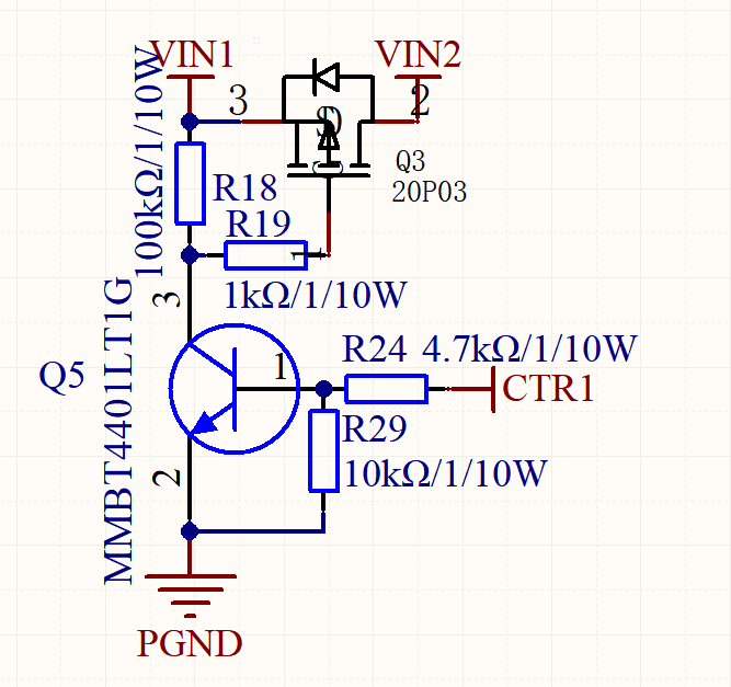

用三极管驱动P沟道MOSFET在三极管截止时栅极电压缓慢下降是什么原因?
实际电路如下:
VIN1=15V,Vctr1=0V,Q5截止,Q3的栅极电平从14.5V逐步降低到8V左右,Q3截止不了。更换Q3后正常。
想知道是什么原因导致Q3损坏的?
全部回复(1)
2025-10-09 22:13
Q3截止时栅极通过R18放电,放电速度太慢,关断损耗偏大引起损坏。
