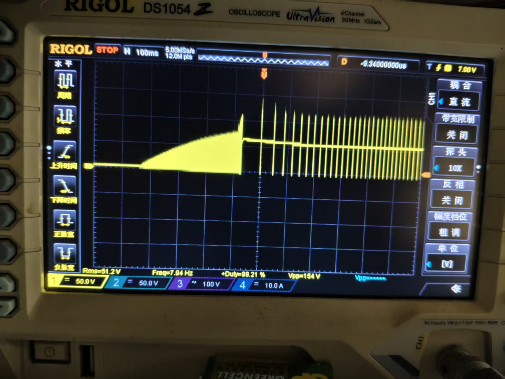

这是启动瞬间波形,启动很柔

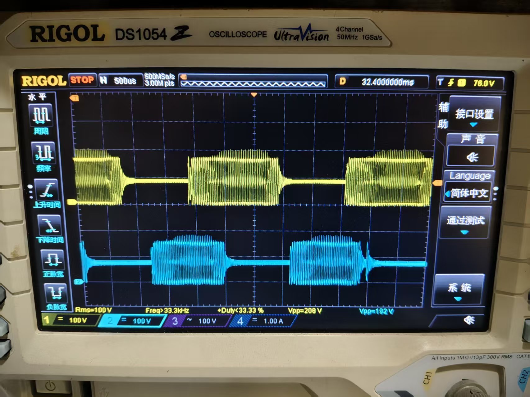

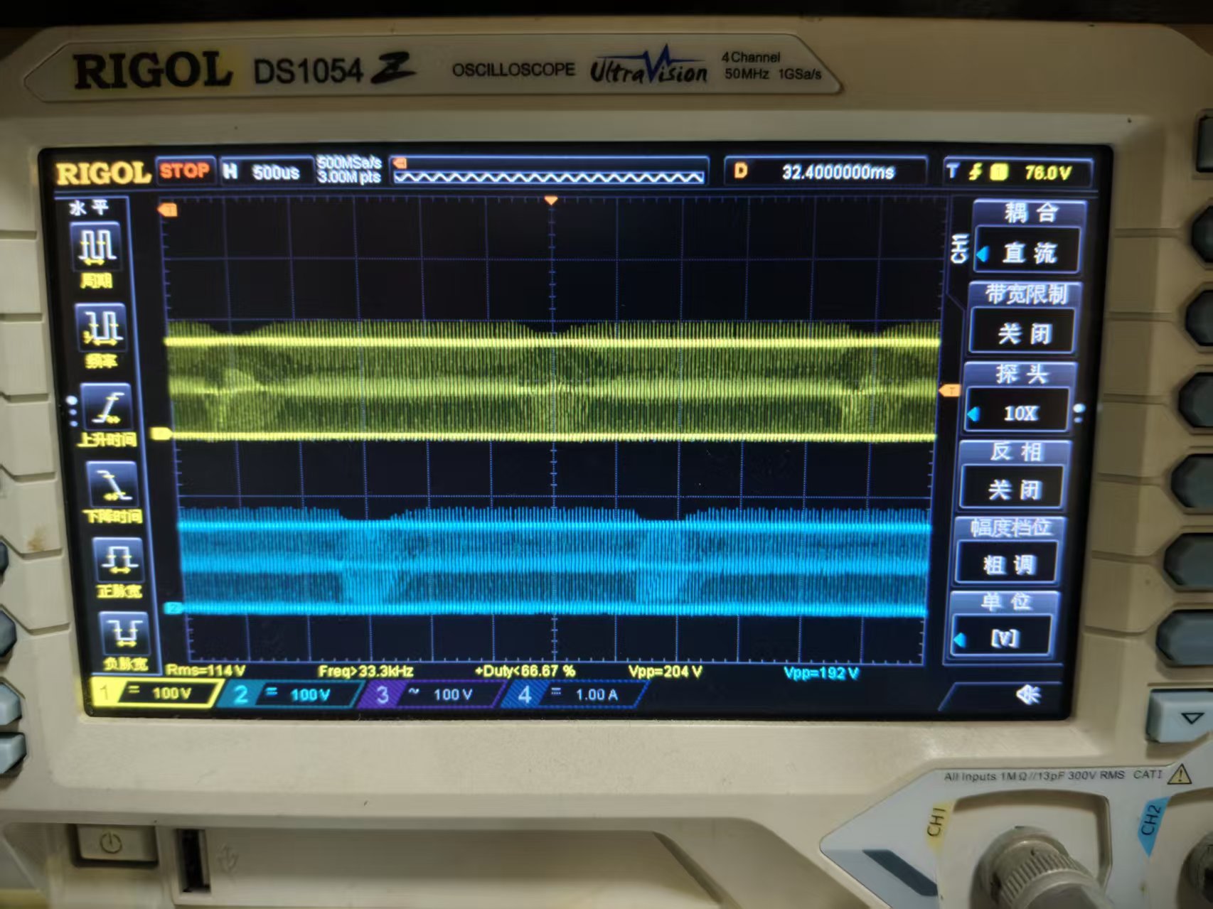

这是不同负载时的波形,大负载在上面8楼
03-17 10:02
开环波形,都没有准谐振,
