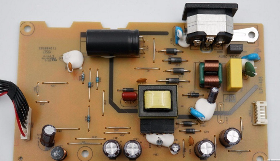

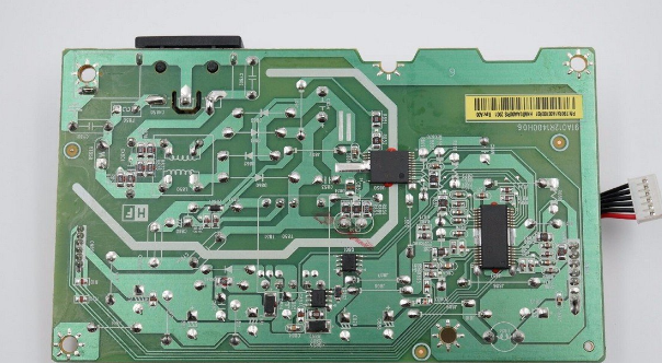

电源板正面元器件布局很稀疏,便于长时间工作散热,板子背同样划出了冷热地区域,初次级隔离间距很大
电源主控芯片为PI公司的Inno3-MX系列,内置开关管,控制器,反馈控制器。得益于PI高集成主控的使用,开关电源元件非常的简洁。

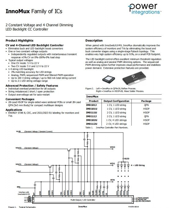

PInno3-MX系列详细规格资料
富鼎AP4024EM NMOS管,耐压30V

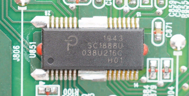

PI SC1888U,该芯片属于PI的InnoMux系列,用于显示器多串LED背光驱动及调光,这款显示器的背光共有4路串联的灯珠。当与InnoSwitch3 MX搭配使用时,InnoMux通过使用单级反激拓扑消除升压和降压转换器级,显著提高了显示器系统效率,系统效率高达91%,而PCB占用空间很小。

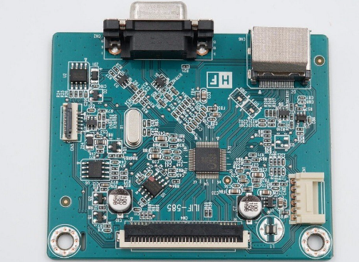

屏幕显示控制主板
FM24C16D非挥发存储器EEPROM
25X40CL串行 NOR 型闪存
晨星 TSUMP588G-3 显示驱动IC

这个PCB班子的主控IC是大厂定制的SC系列产品吧?市面比较少见的。

InnoSwitch3-MX元件还非常可靠耐用,能够保证电源在市电电压不稳的地区使用时耐受输入浪涌和电压骤升的冲击。
trllgh
2023-05-08 20:39
IC可以接收控制指令,可独立测量每个输出的负载要求,并指示开关电源IC向每个输出提供适当的功率,从而保持电流或电压的精确调整。

这个系列的IC丝印应该是大厂批量定制的产品,性能也很不错的。

InnoMux通过使用单级反激拓扑消除升压和降压转换器级,效率很高
