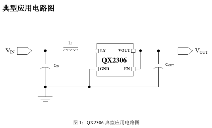

QX2306是一款高效率、低功耗、低纹波、高工作频率的PFM同步升压DC/DC变换器
QX2306内置的同步开关管可极大降低开关管上的损耗,使效率最高可达92%,QX2306工作于PFM模式,可有效降低轻载模式下的损耗,提高设备的使用周期。同时,芯片低的静态电流可进一步降低系统损耗。
高效 PFM 同步升压恒压型,最高300 KHz工作频率,输出精度:±2.5%
概述QX2306是一款高效率、低功耗、低纹波、高工作频率的PFM同步升压DC/DC变换器。
QX2306仅需要三个外围元件,就可将低输入电压升压到所需的工作电压。
QX2306可通过内部修调电路(步进0.1V)来获得所需的输出电压。
QX2306内置的同步开关管可使效率最高可达95%, QX2306工作于PFM模式,可有效降低轻载模式下的纹波。
QX2306具有极低的静态电流特别适合于手持电子设备应用。
QX2306采用SOT23、SOT23-5.SOT89-3、TO92 封装
