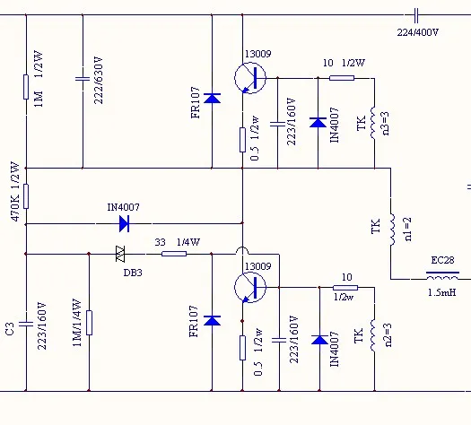

原理图和实际生产的PCB原理是一样的,就是在实际生产时有时莫明奇妙的炸板,三极管的温度(150V-270V)在15度左右,加上散热片还不到10度,常压损耗在4.5W,低压损耗在5.5W左右,高压在4W左右,工作频率35KHz,死灯主要是在高压冲击的时候坏,单独做几十个不管怎么冲击都不死,问题就是出在灯群点时同时启动会有个别死掉,以前用RL207一直没有出现过问题,但是这次用FR207却出现了此问题.
灯是5U/105W实际功率在85-90W之间.
还请知道的高手帮忙解释一下为何在做高功率因数的灯时整流部分用快恢复的二极管没有问题,但是用在低功率因数的灯却出现问题. 1353561226726022.sch
FR207做整流害死了我,请兄弟们帮忙分析下(有图纸).

您的原理图里面 工作频率35KHz,这个频率在电路里面是如何确定的啊?看了半天,不知道这两个二极管 是干什么用的.能否赐教教,谢谢.500) {this.resized=true; this.width=500; this.alt='这是一张缩略图,点击可放大。\n按住CTRL,滚动鼠标滚轮可自由缩放';this.style.cursor='hand'}" onclick="if(!this.resized) {return true;} else {window.open('http://u.dianyuan.com/bbs/u/71/2952071226734379.jpg');}" onmousewheel="return imgzoom(this);">

这个是一个最常规的线路图,不过没有明白你说的是哪两个二极管,至于频率不是某一个元器件就可以确定的,线路的负载,磁环,电感,电阻等等都可能影响工作频率,至于如何固定在某一个频率就要靠你经验的积累了,真的不是一两句话就可以说清楚的,不好意思.

原理图和实际生产的PCB原理是一样的,就是在实际生产时有时莫明奇妙的炸板,三极管的温度(150V-270V)在15度左右,加上散热片还不到10度,常压损耗在4.5W,低压损耗在5.5W左右,高压在4W左右------你的产品三极管温升做得很低.我做的灯.把电路板放在工作台上面(与灯管分离测试).三极管的温度有55度,除运去环境温度25度,就有接近30度.而且,我的电路与你的电路差不多,我调了很久也不能调出你说的温度.请问你的磁环是什么规格的?但是我的是线路损耗和你的板是差不多的.整灯效率有94%以上.生产时和售后服务都没有大问题.
这个不单单是磁环的问题,我用的是2.3(PC40),其实不管用2.3K/3K或5K都无所谓,关键在于你调试的经验,元件的匹配要精,要达到此效果不是说和我的线路配置差不多就可以的,元器件不一样,灯管不一样效果会有很大的出入.
