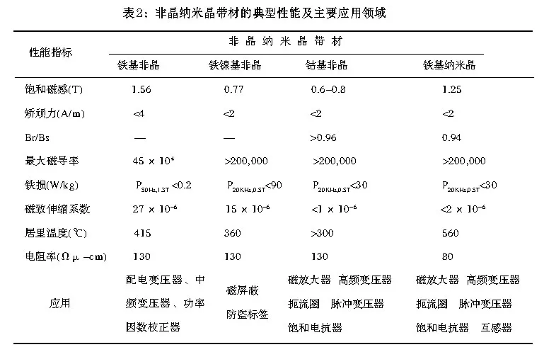

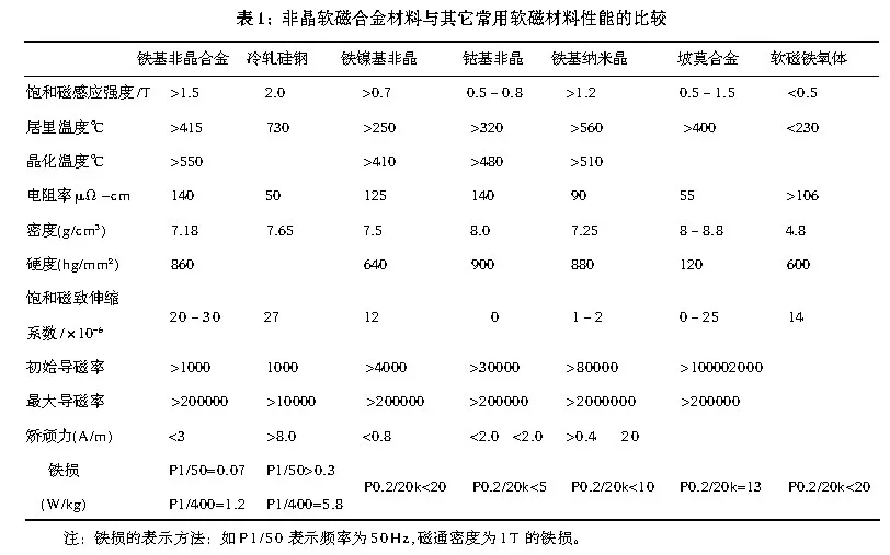

amorphous+
2008-11-12 09:34
这两张图可能就可以体现出非晶纳米晶材料的一些主要性能应用,以及与传统软磁材料的一些比较.
500) {this.resized=true; this.width=500; this.alt='这是一张缩略图,点击可放大。\n按住CTRL,滚动鼠标滚轮可自由缩放';this.style.cursor='hand'}" onclick="if(!this.resized) {return true;} else {window.open('http://u.dianyuan.com/bbs/u/71/2413641226453266.jpg');}" onmousewheel="return imgzoom(this);">
500) {this.resized=true; this.width=500; this.alt='这是一张缩略图,点击可放大。\n按住CTRL,滚动鼠标滚轮可自由缩放';this.style.cursor='hand'}" onclick="if(!this.resized) {return true;} else {window.open('http://u.dianyuan.com/bbs/u/71/2413641226453364.jpg');}" onmousewheel="return imgzoom(this);">
至于铁硅铝和铁粉芯,那是属于低导磁率的粉芯类型,主要应用于一些储能电感.而非晶纳米晶是属于高磁导率的产品类型,主要应用于互感器,变压器,共模电感等.
