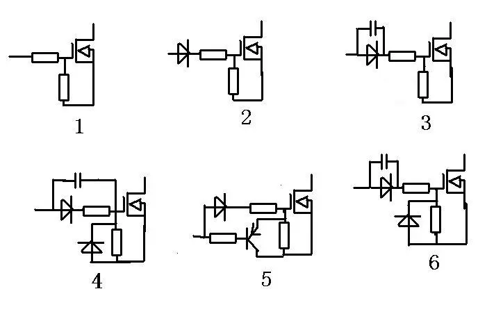

madfly
2008-09-06 15:30
@madfly
好象前极的驱动可以用书上最简单的那种,变压器驱动,什么图腾,准图腾,比例驱动,直接驱动.你指的就这些吗?[图片]500){this.resized=true;this.width=500;this.alt='这是一张缩略图,点击可放大。\n按住CTRL,滚动鼠标滚轮可自由缩放';this.style.cursor='hand'}"onclick="if(!this.resized){returntrue;}else{window.open('http://u.dianyuan.com/bbs/u/69/2769641220686923.jpg');}"onmousewheel="returnimgzoom(this);">
既然这么简单的,那能劳驾这位大哥,帮忙画个吗?小弟不才,实在不知道你指的是那样的电路.
madfly
2008-09-06 15:42
@madfly
我怎么没发现哦,书倒是有.难道我翻来翻去都没发现吗?在去翻翻看!
好象前极的驱动可以用书上最简单的那种,变压器驱动,什么图腾,准图腾,比例驱动,直接驱动.你指的就这些吗?500) {this.resized=true; this.width=500; this.alt='这是一张缩略图,点击可放大。\n按住CTRL,滚动鼠标滚轮可自由缩放';this.style.cursor='hand'}" onclick="if(!this.resized) {return true;} else {window.open('http://u.dianyuan.com/bbs/u/69/2769641220686923.jpg');}" onmousewheel="return imgzoom(this);">
madfly
29
2008-09-06 15:45
@madfly
哪位大哥有过自己设计的逆变器后级驱动电路的电路,可以分享下吗?或者指点下也行!
madfly
30
2008-09-06 15:48
@madfly
钟工做的一个驱动电路图,大家探讨下,做个比较,我的那电路哪些不行?500) {this.resized=true; this.width=500; this.alt='这是一张缩略图,点击可放大。\n按住CTRL,滚动鼠标滚轮可自由缩放';this.style.cursor='hand'}" onclick="if(!this.resized) {return true;} else {window.open('http://u.dianyuan.com/bbs/u/69/2769641220687296.gif');}" onmousewheel="return imgzoom(this);">
xianfjq
31
2008-09-06 16:29
@madfly
钟工做的一个驱动电路图,大家探讨下,做个比较,我的那电路哪些不行?[图片]500){this.resized=true;this.width=500;this.alt='这是一张缩略图,点击可放大。\n按住CTRL,滚动鼠标滚轮可自由缩放';this.style.cursor='hand'}"onclick="if(!this.resized){returntrue;}else{window.open('http://u.dianyuan.com/bbs/u/69/2769641220687296.gif');}"onmousewheel="returnimgzoom(this);">
这个肯定行! 65211220689740.pdf
