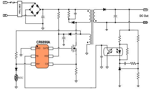

【输出过压保护外置OTP保护】65W启达CR6890A
芯片特征
低待机功耗: <75mW
CCM+QR+CRM控制模式
QR工作模式可优化 EMI 性能和效率
可编程输出过压保护、外置 OTP 保护
VCC 过压保护(OVP)、过载保护(OLP)、内置过温保护(OTP)
内置输出二极管短路保护
绿色节能
满足 DOE 6 & COC T2 要求
应用领域
数码产品适配器
锂电池充电器
AC-DC 电源适配器
PC、TV 辅助电源
CR6890A 是用于 65W 以内离线式开关电源 IC,该 IC 具有优化的图腾驱动电路以及电流模式 PWM 控
制器。PWM 控制器包含最大 65kHz 固定的频率振荡发生器以及各种保护。CR6890A 根据负载及输入电压
的改变可工作于 CCM、QR、CRM 等多种工作模式:CCM 模式可适当提高变压器利用率,QR 功能可以改
善 EMI 特性及提升能效,CRM 模式可在消除音频噪声的基础上降低待机功耗。CR6890A 提供了完整的保
护功能,如 cycle-by-cycle 电流限制、OCP、OLP、OTP、VCC_OVP、UVLO 等,还可以通过 PRT 脚分别
精确输出电压过压保护、外置 OTP 保护。软启动功能可以减少系统启动时 MOSFET 的应力,前沿消隐时间
简化了系统应用。通过频率抖动和软驱动电路的设计,降低开关噪声,简化了 EMI 设计。CR6890A 提供
SOT23-6L 的封装。
由于 CR6890A 高度集成,使用外围元件较少。采用 CR6890A 可简化反激式隔离 AC-DC 开关电源设计,
从而使设计者轻松的获得可靠的系统。

这个光耦侧面有一个6k电阻,这样设计有什么好处,上啦电压5v是不是要去绕一组铺助绕组
