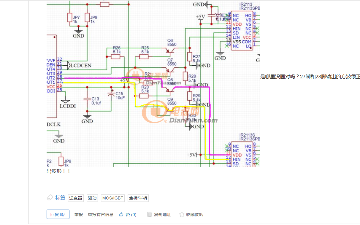

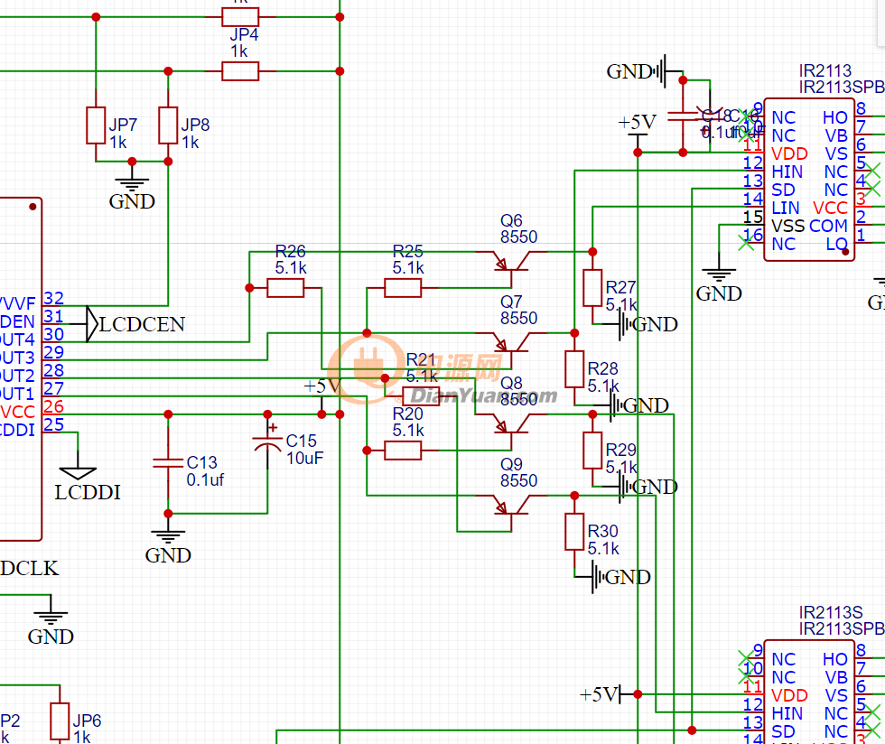

请问大家个问题,我照egs002手册上画的插件版,8010的29脚和30脚shuchu的信号到8550三极管那里就没了咋回事呀?8550都换了一大堆了还是不行,帮我看看是哪里没画对吗?27脚和28脚输出的方波很正常,插到主板上出来的也是方波,后来用示波器查出来三极管那里没有输出波形!!

看了下,图没有错,是不是PCB实物哪里错了呢,比如说三极管管脚顺序错了。

可能用错料是ss8050?

[图片]看了下,图没有错,是不是PCB实物哪里错了呢,比如说三极管管脚顺序错了。
感谢前辈回答!检查了下确实是PCB焊盘跟走线开缝了,8010的30脚没有信号到三极管,现在驱动板问题解决了!
