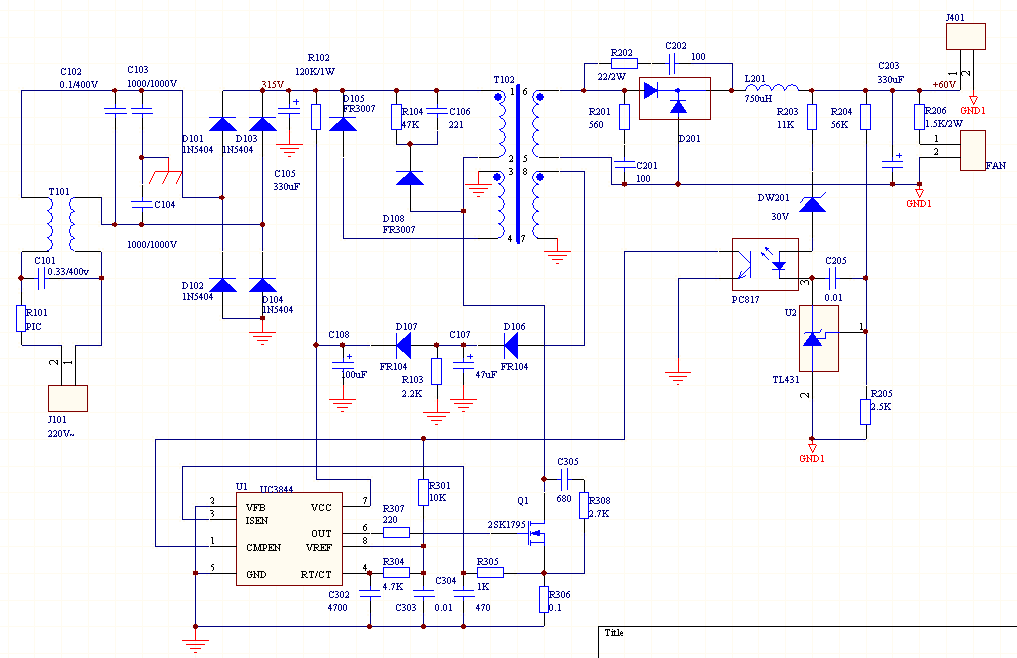

我设计的300W电源(单管正激,附图),请前辈指正.
500) {this.resized=true; this.width=500; this.alt='这是一张缩略图,点击可放大。\n按住CTRL,滚动鼠标滚轮可自由缩放';this.style.cursor='hand'}" onclick="if(!this.resized) {return true;} else {window.open('http://u.dianyuan.com/bbs/u/27/1110805891.gif');}" onmousewheel="return imgzoom(this);">
输入185~245V,输出60V5A,其中FAN为风扇,兼做假负载.
请高手帮忙查看一下,现在有几个疑问:
1、900V的MOS够用吗?(2SK1795为900V,8A)
2、输出功率能达到要求吗(300W)?
3、光偶反馈参数正确吗?

D106处改一下
3844的1,2接法不行,反馈不起作用
900V可以
功率一般没有问题,可能开关管热点
R203有点大,建议用3K.
风扇的接法可能有问题

对不起,图中VCC有错误,已经改过.
1、风扇电流为0.05A、12V的,有什么问题呢?
2、为什么反馈不起作用?
3、R203取3K,光偶的LED电流是不是有些过大了?

你这样接的话.TL431肯定还

431耐压有90V的
不过不好找
一般30~60V
菠萝蜜
2005-03-12 16:58
@wuly
431耐压有90V的不过不好找一般30~60V
我认为只要功耗不超过其极限值,使用电阻限流,不会损坏TL431.

這種接法光耦電流大約1mA, 11K的R203壓降在11V左右,加上光耦壓降,431要承受約48V的電壓.
如果用的是耐壓36V的431,會因為電壓過高而擊穿,造成電流不受控制,反饋工作不正常.但是當電流上升到達2.3mA以上時,R203的壓降會使431的電壓下降到36V以下,因此電流減小,達到穩態.
因此431不會壞,但是光耦會一直處在飽和導通狀態,3843的1腳被嵌位在低於1V, 線路無法工作.
另一個可能就是輸出會穩定在48V左右.
以上為純理論分析,請樓主確認.

我的分析如下:
光偶LED电流取5mA,R203上的电压降为5*11=55V,431的压降为60-55=5V;
考虑到输出为60V,受变压器匝数比的限制,输出不可能很高,因此431是安全的.
我想知道这种接法是否可行(暂不考虑阻值问题),如果可行,再进行详细计算各电阻的阻值、变压器参数和输出电感的参数.

更换了几个元件参数:
1、R102改为120K;
2、为保证431正常工作,串入了稳压管(DW201,30V);
3、变压器已经设计好:
   最大占空比0.4,
   N12=N34=69T,d=0.6mm
   N56=43T,d=0.6mm*3
   N78=12T,d=0.3mm
这样可以吗?

是啊,漏感吸收回路设计成如此新颖,倒是第一次看到.可以解释一下吗?

原边那个接地绕组有嵌电位的作用,漏磁能量可通过它再利用,从而提高效率.是个好电路!!

为什么要用复位绕组,这样做会增加变压器的设计难度,效果不见得会比RCD形式的钳位好.

再利用,不可能
这个电路对开关管要求比较高,容易坏

DW101>16V PC817可以用电阻分压加一电解电容供电.

我是这样考虑的:
输出假设60V,光偶LED电流取2.5mA,431上3脚电压最高32V不至于击穿,
R203阻值为(60-1.2-32)/2.5=11K.
但是担心431会击穿,干脆加个30V的稳压管,这样R203上的电流最大
不超过(60-1.2-30)/11=2.6mA,仍属于817可靠的工作范围内.
菠萝蜜
2005-03-13 21:24
@bluestar317
功率较大,怕RCD损耗大.

1.直流风机无碳刷式的一般内部也是震荡电路,元件耐压可能不够,不过加电阻限流不一定击穿,风机是否能工作,实验才能说明问题.
2.这个接法原理上是没有问题,不过要依赖3842内部接地电阻的大小,我记不清内部电阻的具体取值了.
3.光偶要可靠工作,电流可以达一点,建议10mA~20mA.

开关管开通前,C106电压为300V(电源电压),开通后,电容通过开关管、复位线圈放电,分析开通瞬间,如果复位线圈和初级绕组电感相等,并且不考虑漏感,此瞬间正反两个绕组上电压相同并同时导通,结果如何?冲击电流非常大.当然,现实情况时变压器有漏感,或许不会烧管子.另外,C106上的能量还是转化为热能,并没有被重新利用.

将C106去掉可以吗?
我是初学者,对原理还不十分理解,这是从其他贴子中搬来的,改变了几个元件参数,希望能做一个属于自己的作品,也想从中也学习到一些东西.
目前的问题是:
1、300W的功率下,励磁电流较大,粗算MOS峰值电流在4A以上,复位绕组是否可以采用RCD或LCD代替以提高变压器利用率?损耗是否太大?
2、60V的输出采用431+817进行反馈,元件耐压是否是主要问题?
