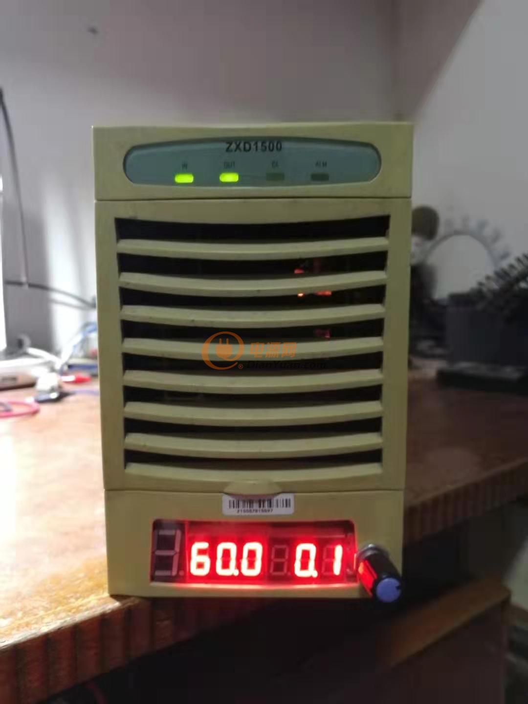

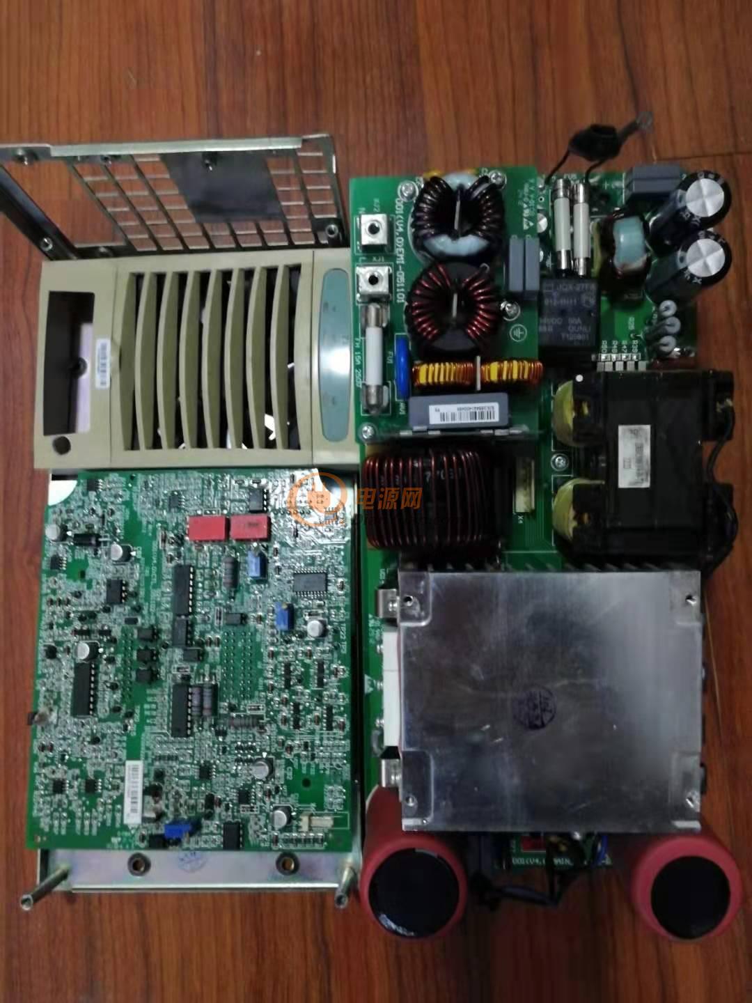

  • 前段时间朋友送来一台中兴ZXD1500通信电源和网购改装套件,托我帮他进行0~60v、0~30A改装,这是电源拆解的合影:
    改前拆解

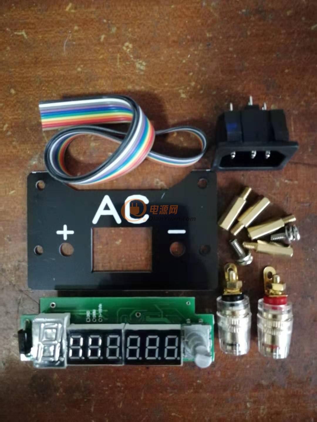

    朋友网购的中兴ZXD2400数码改装套件:
    改装套件

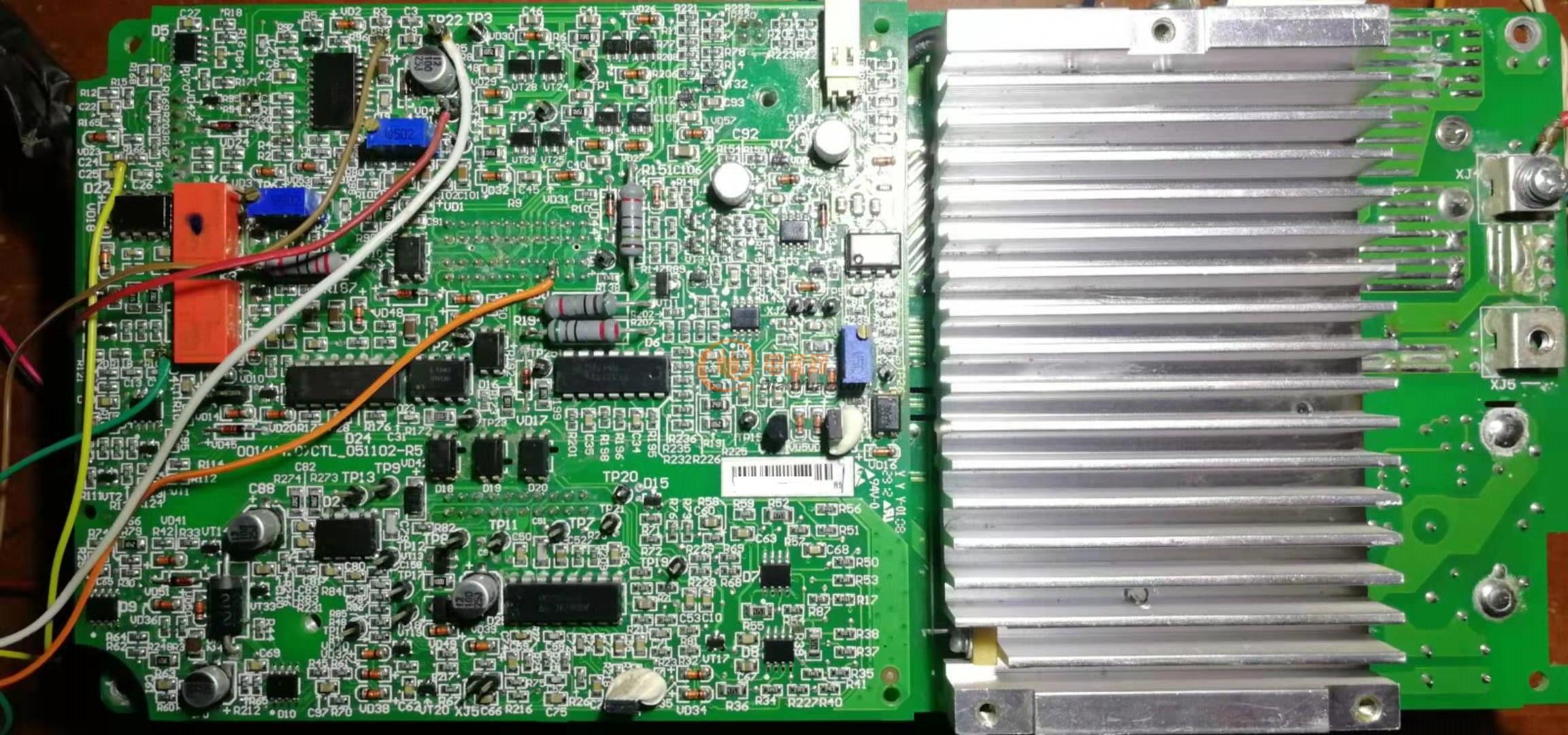

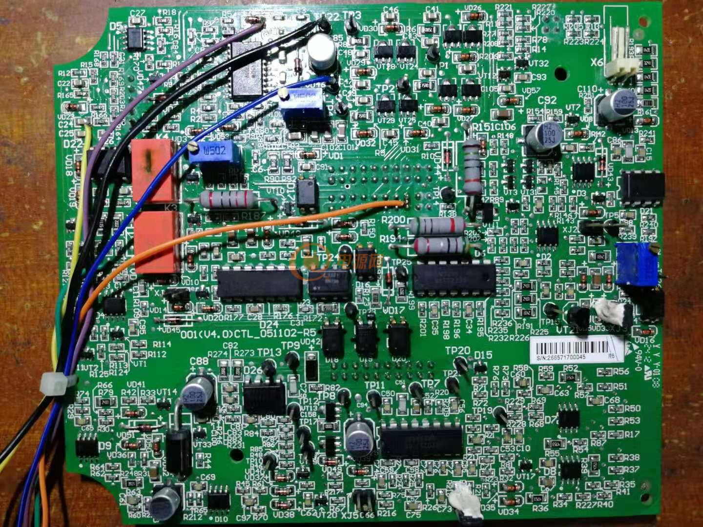

    根据电源基本电路和改装教程,对照接口定义对控制板进行了跳线:黑色是地线,蓝色是15v供电,橙色是电压显示AD输入,黄色是电流显示AD输入,紫色是恒压DA控制,绿色是恒流DA控制。
    主板改线
    这是底板整体图:
    底面图

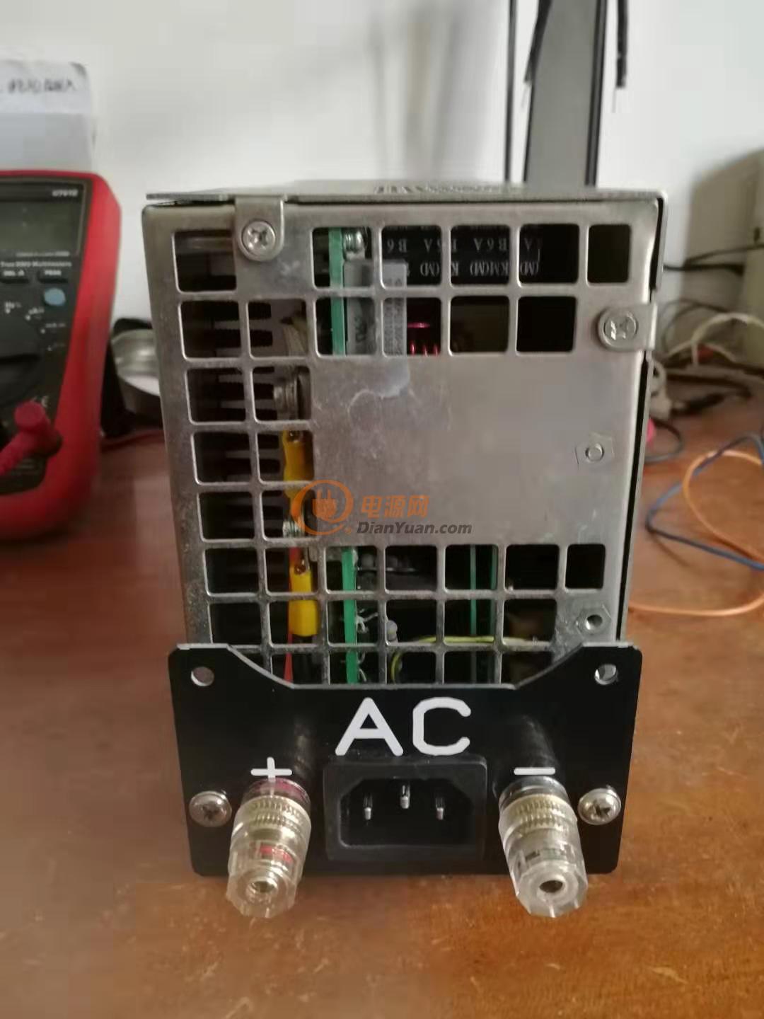

    装好后接线柱组件和外壳后就是这个样子了:
    后面
    完成图
    刚改好不久,初测效果还行,交给朋友在试用。
