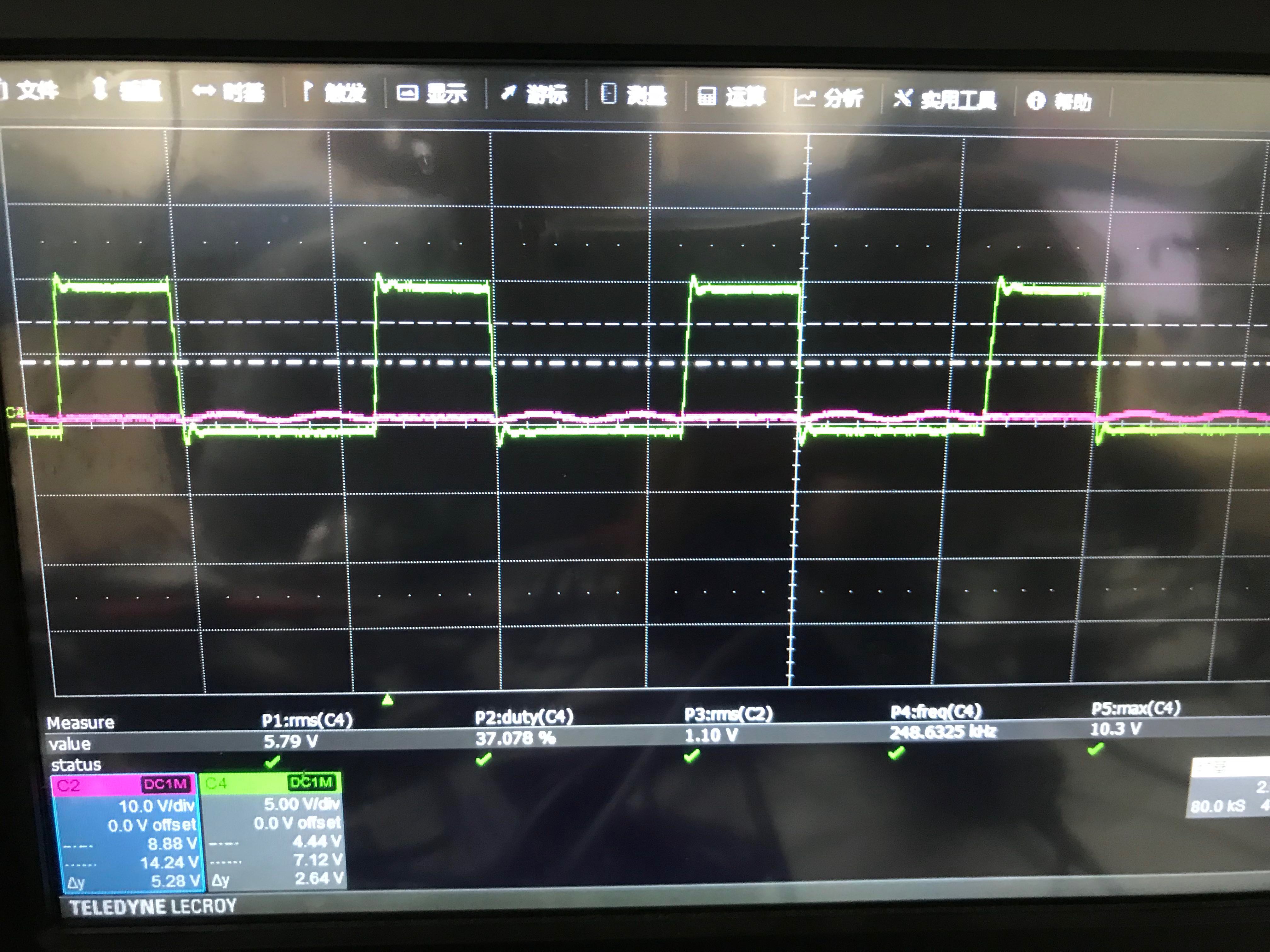

buck闭环空载输出异常
buck闭环带载输出正常,空载的时候,输出直接等于输入了,看波形应该是管子没有关断,但是驱动信号明明就有关的,不明白为什么
(非共地的buck)
(图中紫色是输出电压,绿色是驱动)

2018-06-08 20:43
修正一下,紫色的开关管Vds电压
2018-06-08 20:43
修正一下,紫色的开关管Vds电压

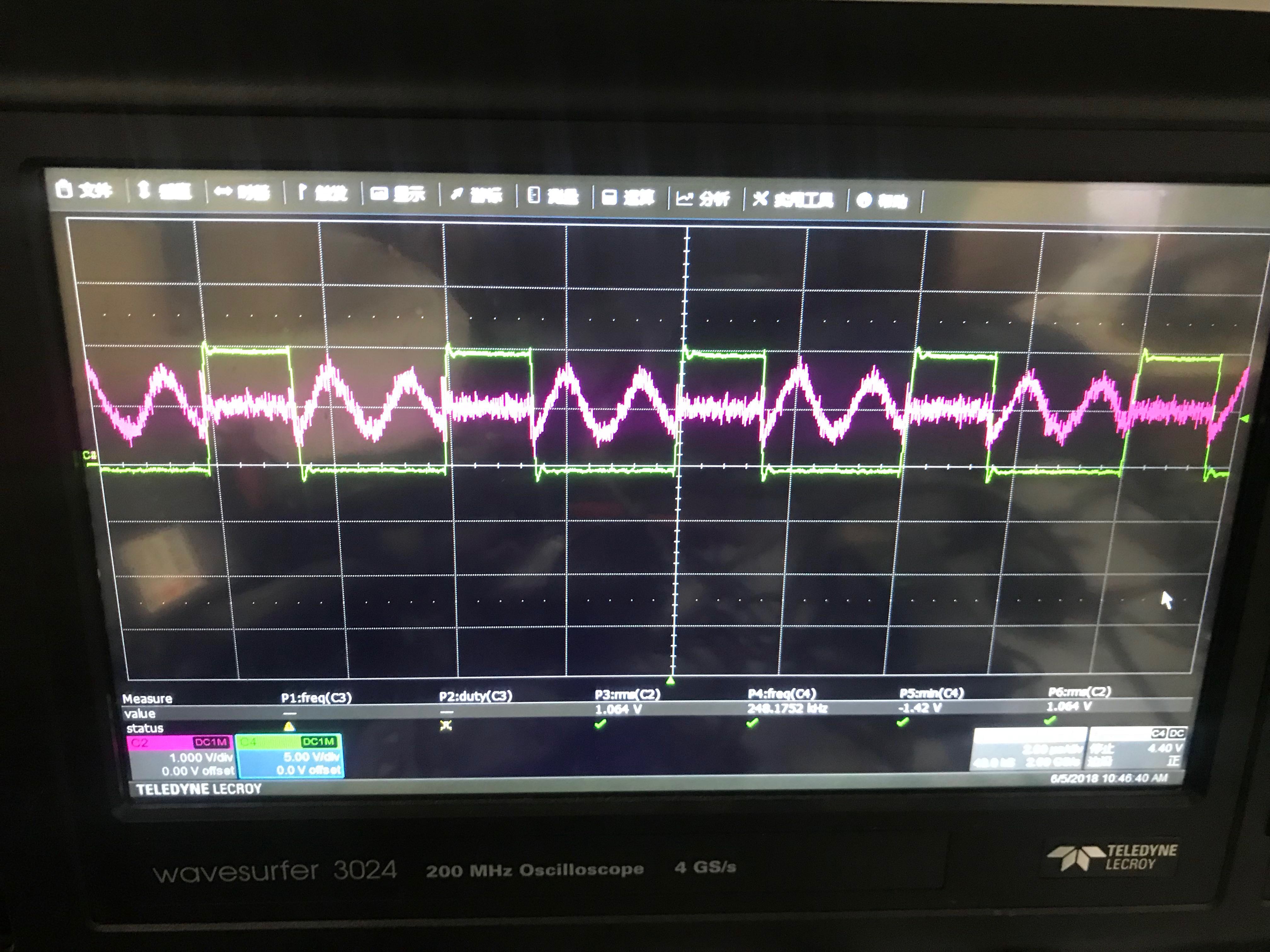

DWIMOW123
2018-06-16 11:04
我也遇到这样的问题,想问下是不是电路要给一定的最小占空比,我的空载输出控制时候应该是占空比太小,IGBT两端电压是上下波动的,范围还比较大。
这样应该怎么解决呢,求教!感谢!
2019-11-14 18:38
浮地BUCK没有电压反馈的话就这样,空载是等于输入
加了电压闭环反馈就好了,我现在是共地BUCK空载电压不稳,这个怎么破?
