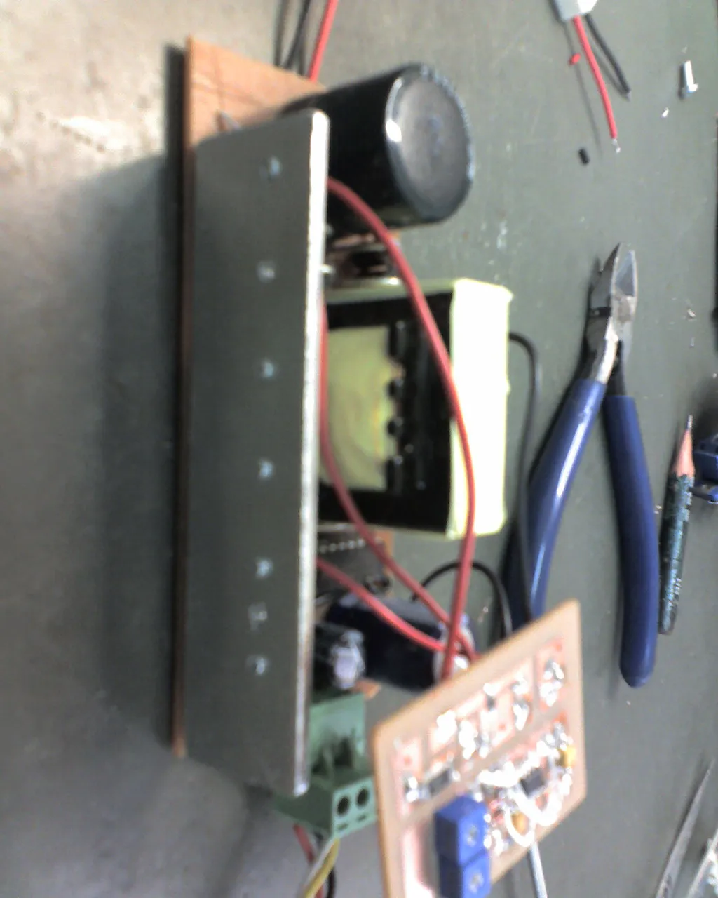

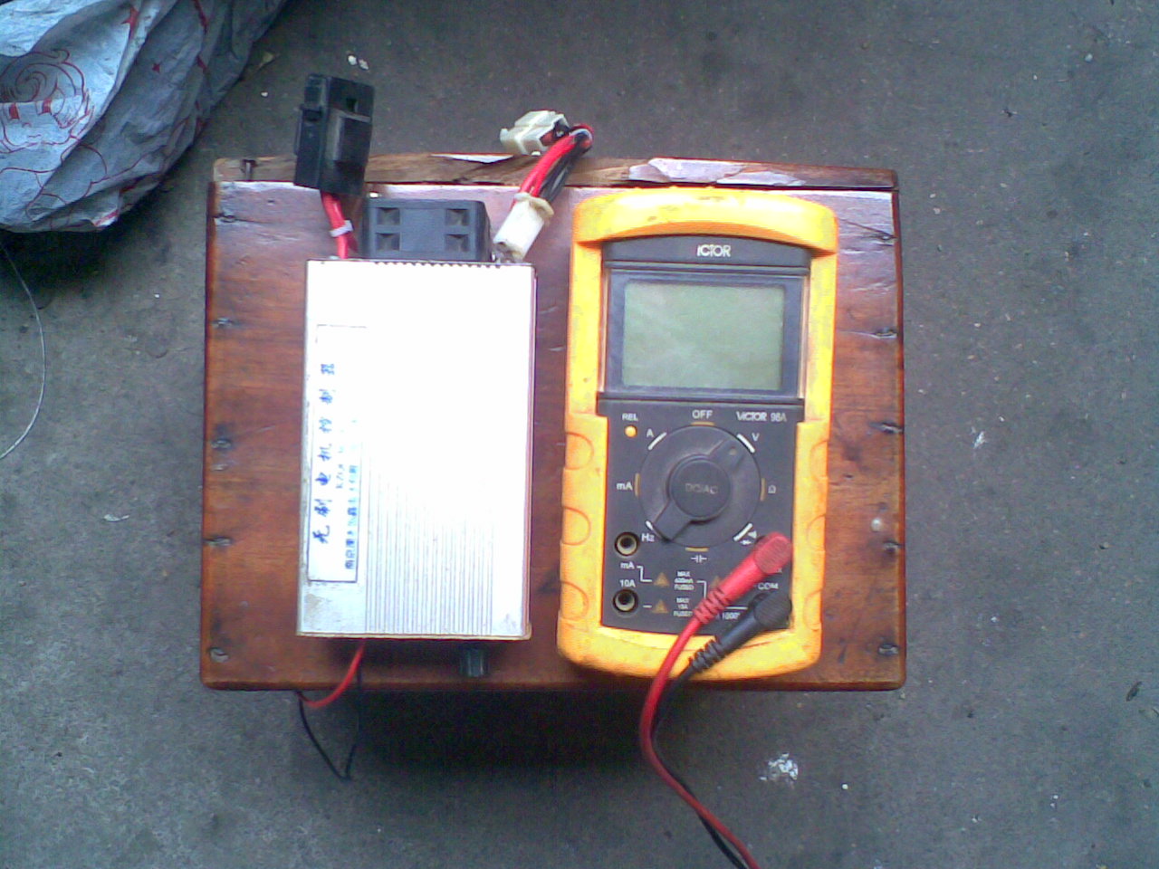

其实我也不知道它有几瓦  我用200W灯10A-30A可调

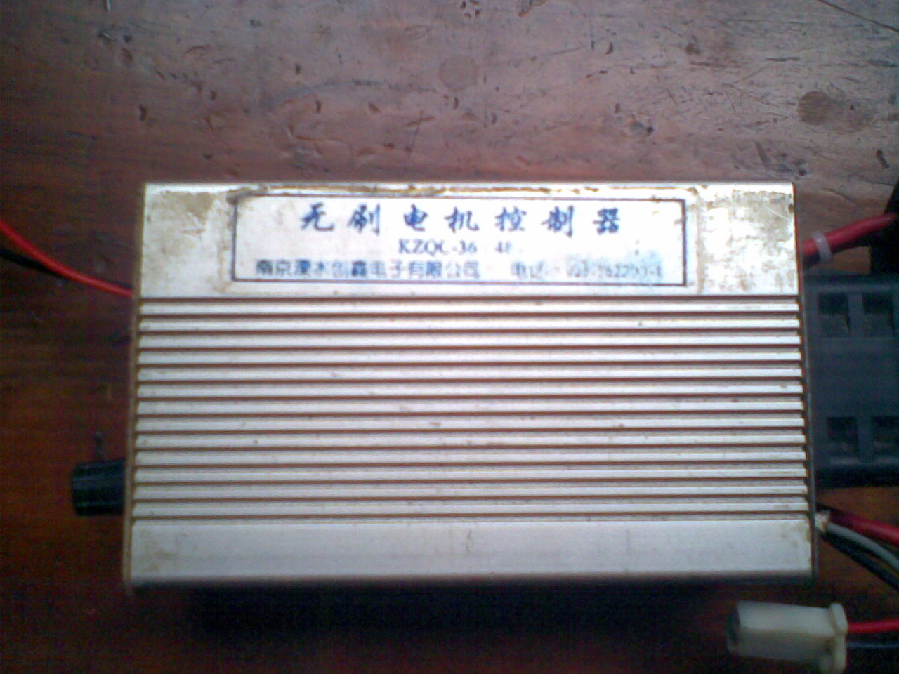

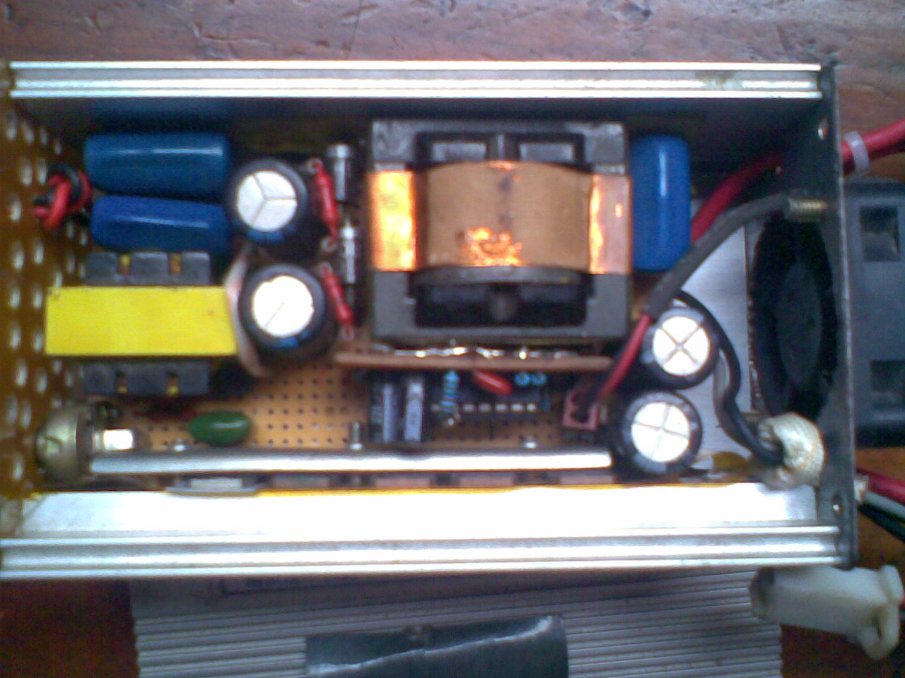

你好,   我也搞了个和你的差不多的JJ500) {this.resized=true; this.width=500; this.alt='这是一张缩略图,点击可放大。\n按住CTRL,滚动鼠标滚轮可自由缩放';this.style.cursor='hand'}" onclick="if(!this.resized) {return true;} else {window.open('http://u.dianyuan.com/bbs/u/66/2303991212977616.jpg');}" onmousewheel="return imgzoom(this);">500) {this.resized=true; this.width=500; this.alt='这是一张缩略图,点击可放大。\n按住CTRL,滚动鼠标滚轮可自由缩放';this.style.cursor='hand'}" onclick="if(!this.resized) {return true;} else {window.open('http://u.dianyuan.com/bbs/u/66/2303991212977629.jpg');}" onmousewheel="return imgzoom(this);">

你好看上去比我的小  功率应该差不多 怎么不加个风扇?

你好看上去比我的小  功率应该差不多怎么不加个风扇?
温度还行,就没有加风扇了,也没有空间了.

你那变压器边上的蓝色的电容是干什么的,和两个关断电容一样大的吗?几UF的?

也是关断电容那边没空了我就把它放那了  是630V105的

哦  我的也是3.3UF的.

你那个壳子是多大尺寸的呢,是电动车控制器拆的吗
jingwei
2008-06-12 15:19
@海底世界

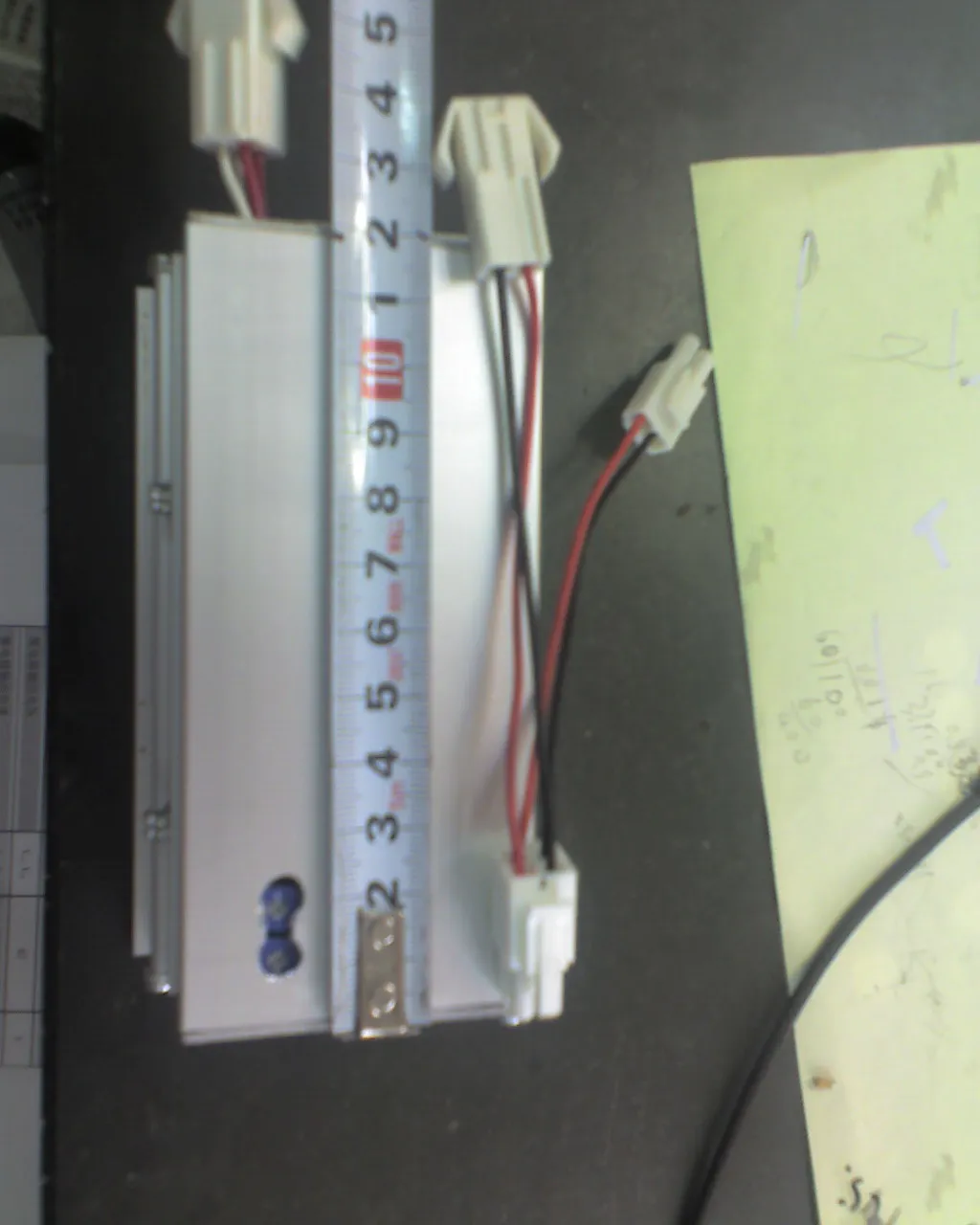

是的,好眼力,  长105MM  宽72   高38.
2008-06-12 17:42
@jingwei
电动车充电器控制器做鱼机 绝了!哈!

你好.看了你的那机子不错,我今天也找了一个和你那差不多的机壳也是105*72*38的但是高度有点低,放不下磁芯,请问你是用什么磁芯的呀?做电鱼机用控制器是不错的选择

用EC40磁芯,做个300W的没问题.

你好,我是用EI40的磁芯卧式骨架做的,  38的高度加板后只有30左右了,EC40的放不下的.

把板镂空

那样做变压器就要走飞线了干扰会增大,而且EI40就能做到300W左右了,功率再大背机就不现实了.
