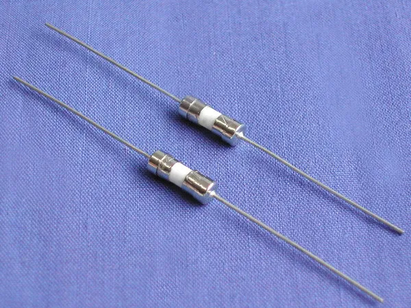

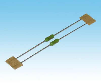

呵呵,,,我公司是做保险丝产品的,工厂在东莞,有需要的朋友联系一下,QQ:369193213   电话:13128079659 谢先生
需要样品测试的我们可以在1天内提供.
