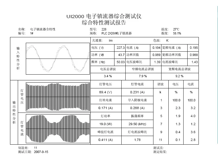

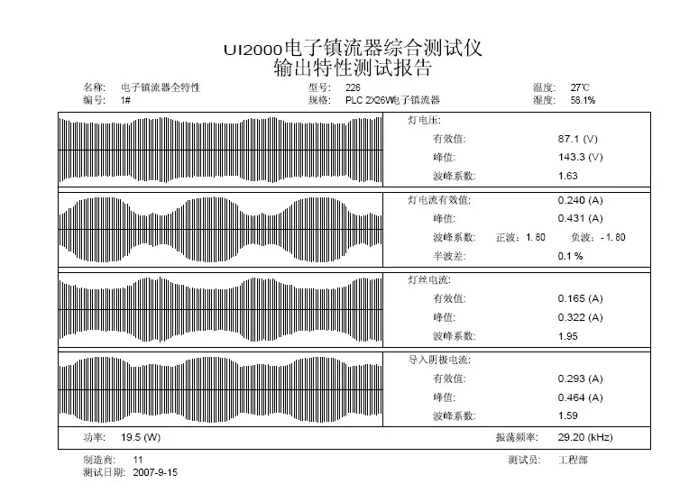

最新复合泵电子镇流器检测报告
如有需要原理图的请留邮箱!500) {this.resized=true; this.width=500; this.alt='这是一张缩略图,点击可放大。\n按住CTRL,滚动鼠标滚轮可自由缩放';this.style.cursor='hand'}" onclick="if(!this.resized) {return true;} else {window.open('http://u.dianyuan.com/bbs/u/57/1285371189389463.jpg?x-oss-process=image/watermark,g_center,image_YXJ0aWNsZS9wdWJsaWMvd2F0ZXJtYXJrLnBuZz94LW9zcy1wcm9jZXNzPWltYWdlL3Jlc2l6ZSxQXzQwCg,t_20');}" onmousewheel="return imgzoom(this);">2*26W

一拖二还是一拖一,输入52.18w 灯管功率24.9w?
2007-09-10 14:24
@qdbs888
一拖二还是一拖一,输入52.18w灯管功率24.9w?
2X26W上面有啊!
2007-09-11 11:09
@浪里白条
2X26W上面有啊!
你的两个三极管的温升高吗?温升是否平衡?把图发给我看看:WCF.2006@163.COM

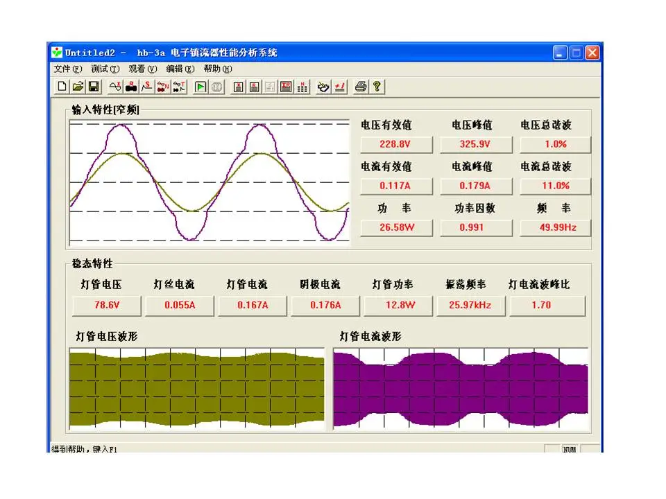

原理图来啦!(2*26W的参数) 1285371189513203.sch
2*13w
500) {this.resized=true; this.width=500; this.alt='这是一张缩略图,点击可放大。\n按住CTRL,滚动鼠标滚轮可自由缩放';this.style.cursor='hand'}" onclick="if(!this.resized) {return true;} else {window.open('http://u.dianyuan.com/bbs/u/57/1285371189513255.jpg');}" onmousewheel="return imgzoom(this);">

说实话,这参数应该是很好了.唯一我觉得疑惑的一点:这效率真的有这么高,还是你两管不平衡?还有,三极管的温升情况能说明一下么

不懂老师  LZ用的是非标灯管吧.还有如SCH 文件所示,起跳电容是103,会不会太大,灯丝电流有没有影响
2007-09-12 11:36
@yidinmu
不懂老师  LZ用的是非标灯管吧.还有如SCH文件所示,起跳电容是103,会不会太大,灯丝电流有没有影响
LZ给的是原理图,具体参数因灯管不同需要重新调试,我看重的是这么低成本的器件能做出如此高的性能,的确不简单!还有一点不清楚的是此线路在生产时的一致性如何?不知LZ能否说一下.因为有些线路自己实验室做个样品可以,但让工人批量生产难

我觉得做PPFC ,工厂生产出的产品一致性 应该比较难做到都是0.99以上.
我一直比较疑惑的一点,既然如LZ的HB-3的图所示,效率这么高.那用13007是不是有点奢侈.
关于这个线路图,我马上 去做测试.有消息会立即告诉大家

此参数真的不错,,损耗做的也超小(启动电容103,损耗这么小?要怀疑兄弟的测试仪器了)..就是滤波电感要求100mH以上的话对于52W的功率发热应该比较严重..还有不知道三极管的温升如何?有没有加散热片??
2007-09-13 10:28
@兵哥
仪器刚计量过的,应该没问题;三极管我从来不加散热片的!
(TC<45℃) 谁想看此镇流器(包括正在出口英国的产品)图片,大家举个手!

浪里白条兄弟,这是我按照你SCH 文件一样的参数做的.你帮我分析下,大家也帮我分析下.谢谢500) {this.resized=true; this.width=500; this.alt='这是一张缩略图,点击可放大。\n按住CTRL,滚动鼠标滚轮可自由缩放';this.style.cursor='hand'}" onclick="if(!this.resized) {return true;} else {window.open('http://u.dianyuan.com/bbs/u/57/289671189734461.jpg');}" onmousewheel="return imgzoom(this);">
2007-09-14 10:22
@yidinmu
浪里白条兄弟,这是我按照你SCH文件一样的参数做的.你帮我分析下,大家也帮我分析下.谢谢[图片]500){this.resized=true;this.width=500;this.alt='这是一张缩略图,点击可放大。\n按住CTRL,滚动鼠标滚轮可自由缩放';this.style.cursor='hand'}"onclick="if(!this.resized){returntrue;}else{window.open('http://u.dianyuan.com/bbs/u/57/289671189734461.jpg');}"onmousewheel="returnimgzoom(this);">
你用什么灯管?我的全部是OSRAM的!你再发个宽频的检测图上来.

哦,我用的是FULWAT的,那我用OSRAM 的试试
另外, 浪里白条能告诉我一下13007的TS 和放大倍数么,还有小磁环的磁导率,或者综合因子也行.谢谢

你好!!这是我按照你的元件参数做的镇流器,,我没有调节任何东西,,但我感觉损耗比你的大了很多,,????看管压我的磁环和三极管都比你的激励小很多??500) {this.resized=true; this.width=500; this.alt='这是一张缩略图,点击可放大。\n按住CTRL,滚动鼠标滚轮可自由缩放';this.style.cursor='hand'}" onclick="if(!this.resized) {return true;} else {window.open('http://u.dianyuan.com/bbs/u/57/54591189846541.jpg');}" onmousewheel="return imgzoom(this);">500) {this.resized=true; this.width=500; this.alt='这是一张缩略图,点击可放大。\n按住CTRL,滚动鼠标滚轮可自由缩放';this.style.cursor='hand'}" onclick="if(!this.resized) {return true;} else {window.open('http://u.dianyuan.com/bbs/u/57/54591189846557.jpg');}" onmousewheel="return imgzoom(this);">
