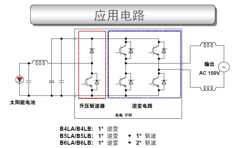

三菱的太阳能发电光电智能功率模块(PV-IPM),可以应用于太阳能发电的并网逆变.
" 性能
– 低功耗(使用新型CSTBTTM 硅片)
– 应用新开发的控制IC
– 控制栅极电荷降低放射噪声
– 硅片内置温度检测(检测Tj )太阳能发电的光电智能功率模块(PV-IPM)500) {this.resized=true; this.width=500; this.alt='这是一张缩略图,点击可放大。\n按住CTRL,滚动鼠标滚轮可自由缩放';this.style.cursor='hand'}" onclick="if(!this.resized) {return true;} else {window.open('http://u.dianyuan.com/bbs/u/57/335261189039940.jpg');}" onmousewheel="return imgzoom(this);">

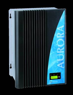

销售power-one并网逆变器.意大利生产&设计.500) {this.resized=true; this.width=500; this.alt='这是一张缩略图,点击可放大。\n按住CTRL,滚动鼠标滚轮可自由缩放';this.style.cursor='hand'}" onclick="if(!this.resized) {return true;} else {window.open('http://u.dianyuan.com/bbs/u/57/60131190516600.jpg');}" onmousewheel="return imgzoom(this);">

多大功率?
