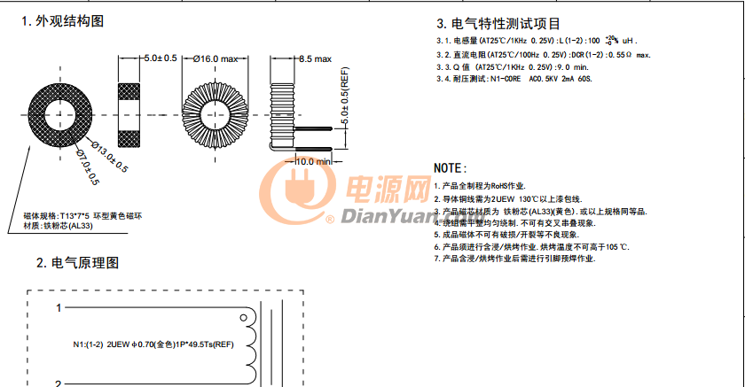

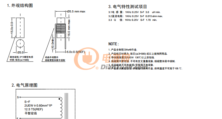

一般像滤波电感类是如何去设计的,就拿反激来说吧,首先是次级滤波棒型电感:V=L*di/dt=>L=V*t/I、这是传统公式,但是,设备器所用到的棒型电感里面是加了磁芯的,它的大小还会跟磁导率u 有关;像这样磁导率u范围该怎么取,感量及圈数怎么算,是不是要联系u来计算,还是根据传统公式来计算,;另外输入EMI滤波电感的设计因怎么计算(是不是要根据磁路的长度来计算),如下两图是如何确定的,还希望能各位解答下!谢谢!!!

L=AL*N*N
翼传风
2016-09-19 09:43
@zz052025
L=AL*N*N
这应该是感量转磁导率与圈数用的时候用吧,那感量是用法拉弟公式吗
