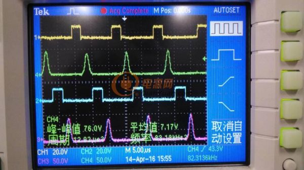

示波器依次的波形是mos管GS DS GS DS的波形,为什么驱动信号没了管子关断后又导通了?

MOSFET是否导通了,要看是否有电流信号。
DS波形到最低的时候是振荡了,并不是开通。

你的MOSFET底下没有做峰值限流。你的L2出来的信号能否做保护。
估计电流太大了或者过热烧的。
