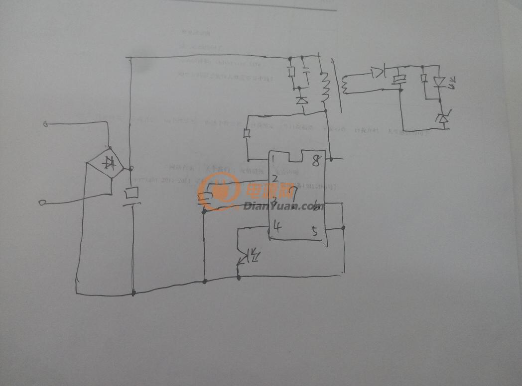

求大神,这是什么IC?
求大神,这是什么IC?
全部回复(7)
只看楼主
zz052025
2016-01-11 10:19
就是一普通的AC-DC IC
zz052025
2016-01-11 10:20
第1脚应当是通过电阻直接接大电容的正板,不是接变压器的D极吧。
herui2000
2016-01-11 10:26
@zz052025
确认是接到变压器的。
herui2000
2016-01-11 10:29
@zz052025
就是一普通的AC-DCIC
普通?无供电绕组的,是什么型号?
andy6
2016-01-11 13:02
@herui2000
确认是接到变压器的。
可能是DU8702,你看一下IC本体丝印是不是
herui2000
2016-01-20 14:24
@andy6
表面无字
康富松电解电容
2016-01-21 15:58
这应该是个小功率充电器的电路吧。芯片VCC好像直接供电?不用接绕组的。
