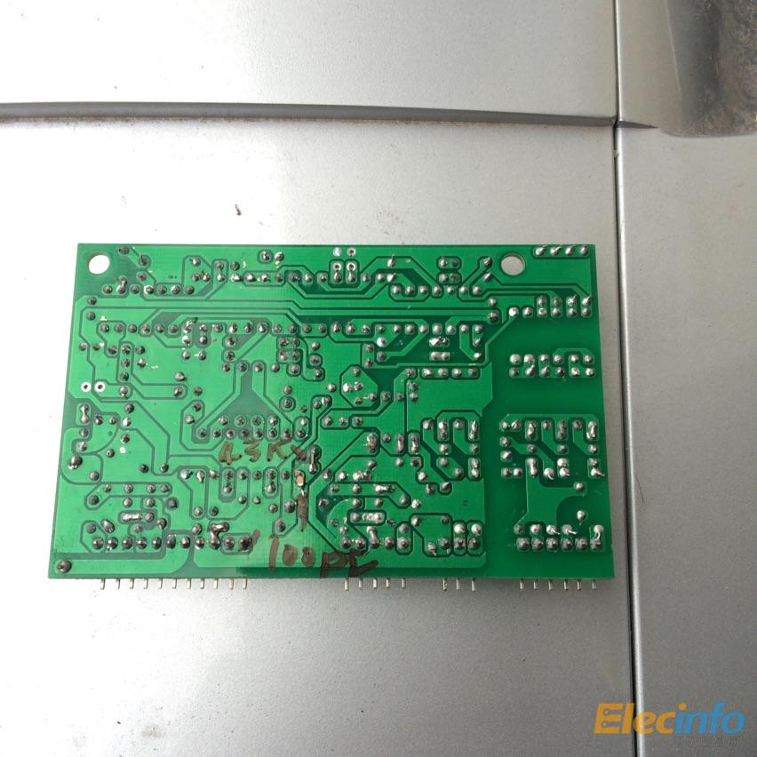

2015春节电源网4000W逆变器的PC板空板调试成功。欢迎DIY爱好者和大师们出来研究研究。

在淘宝上淘了电源网4000W主板和2块驱动板,88.8元超便宜。这次我不打算前级用全桥,而用推免方式升压能提高逆变器效率。驱动板不动,改前级主板。这个板子反正面都要加铜条,否则大功率负载不但管子热,板子还发烫。板主设计这主板驱动保护电路很完善,隔离驱动,炸功率管也不会烧前级驱动管。后级可以直接短路也不会坏功率管。这次打算我把全桥改为推免电路,看看效率提高多少。大家看看这个前级交错并联推免方式效率。这板推免方式能做24V3000W驱动板改几个电阻就能成功。

这次驱动变压器和辅助变压器都得自己做有难度,前级还是用双E55两个,用铜带0.2X30两根并绕3+3.前级功率管用90N20.后级用80N60。辅助变压和驱动变压器参数要的我可以给参数。

辅助变压器难度大,因为工作要380V容易磁饱和不好做,搞了几天才出来。

试机了前级用了一个双E55和2个90N20空载100到200毫安。桌面乱七八糟怪难看等散热器好了再带大功率负载。

楼主心太急了 前级都还没调试就把电感什么的都装上  你不怕还要拆下来那些么 呵呵 焊接工艺也有待提高啊

今天焊好一个变压器带了一个2000W光波炉,太亮了都不敢睁眼。两个焊好了4000W启动应该很轻松了。
