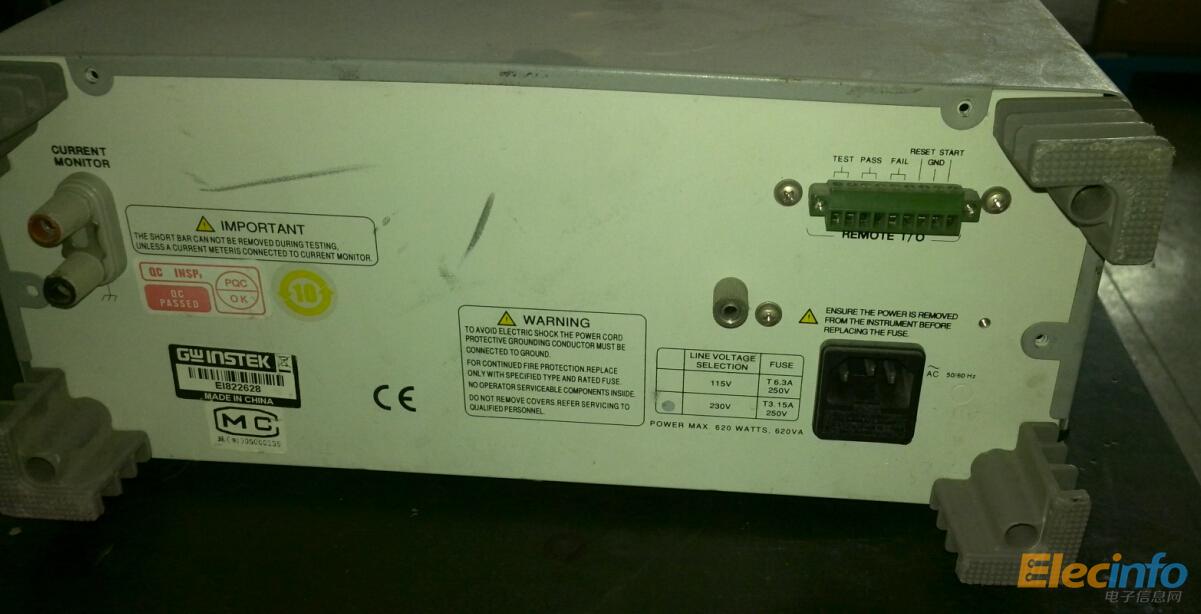

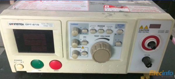

7.4kV耐压测试仪,拆了啊
全部回复(22)
2014-10-23 07:37

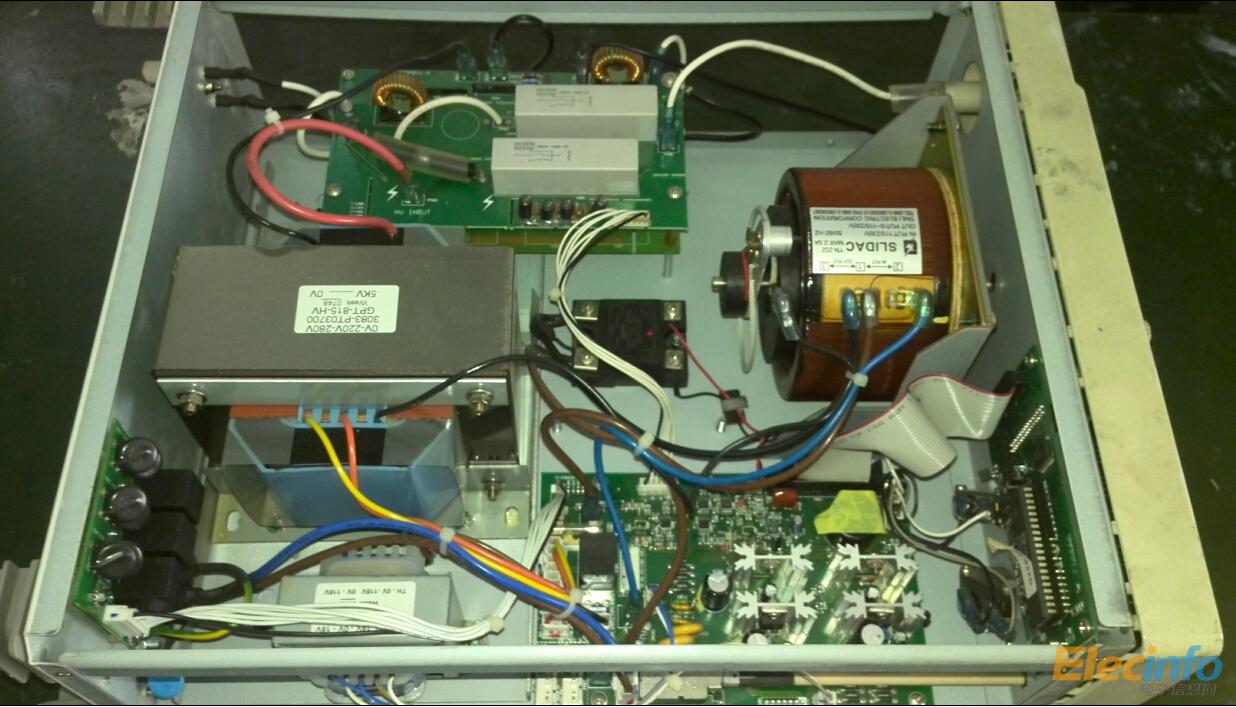

打开盖子以后的内脏
2014-10-23 09:05
@小矿石
打开盖子以后的内脏[图片]
不许挖坑~ 我总掉里面……嘤嘤嘤

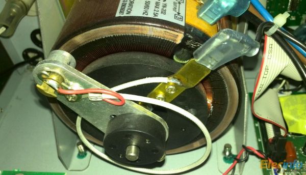

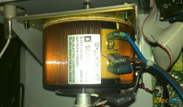

漂亮的调压器
2014-10-23 12:48
@小矿石
漂亮的调压器[图片]

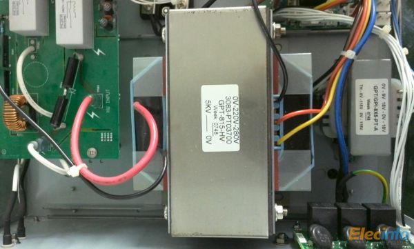

2014-10-25 07:03
@小矿石
[图片]
220V变0-5kV的高压变压器
个头很大,具体功率未知,挺重的

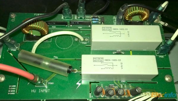

高压输出整流板
包括整流电路和高压AC/DC输出切换电路

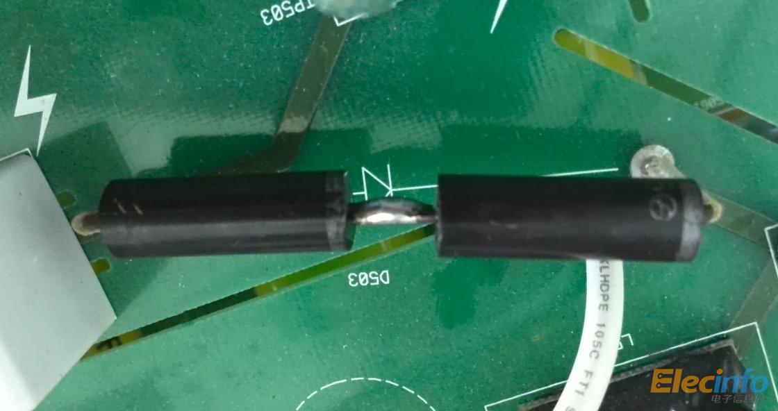

高压整流二极管,采用2个高压二极管串联
IGBT2010
2014-10-25 19:46
@小矿石
高压整流二极管,采用2个高压二极管串联[图片]

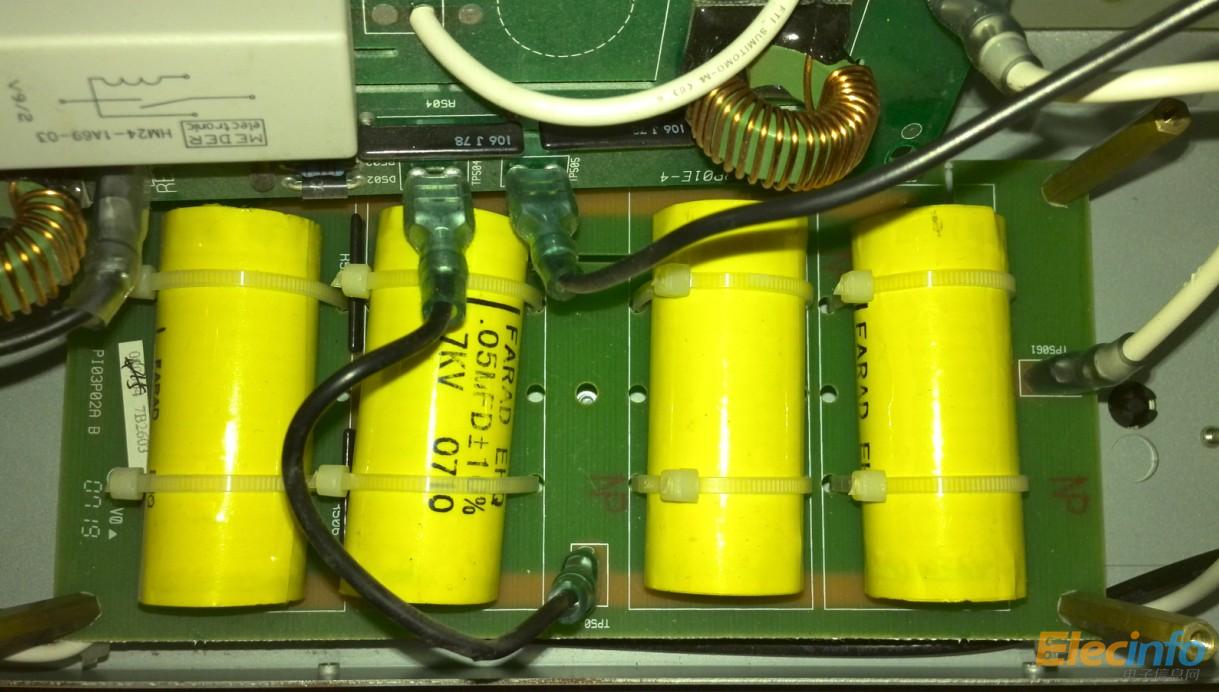

2014-11-09 13:50

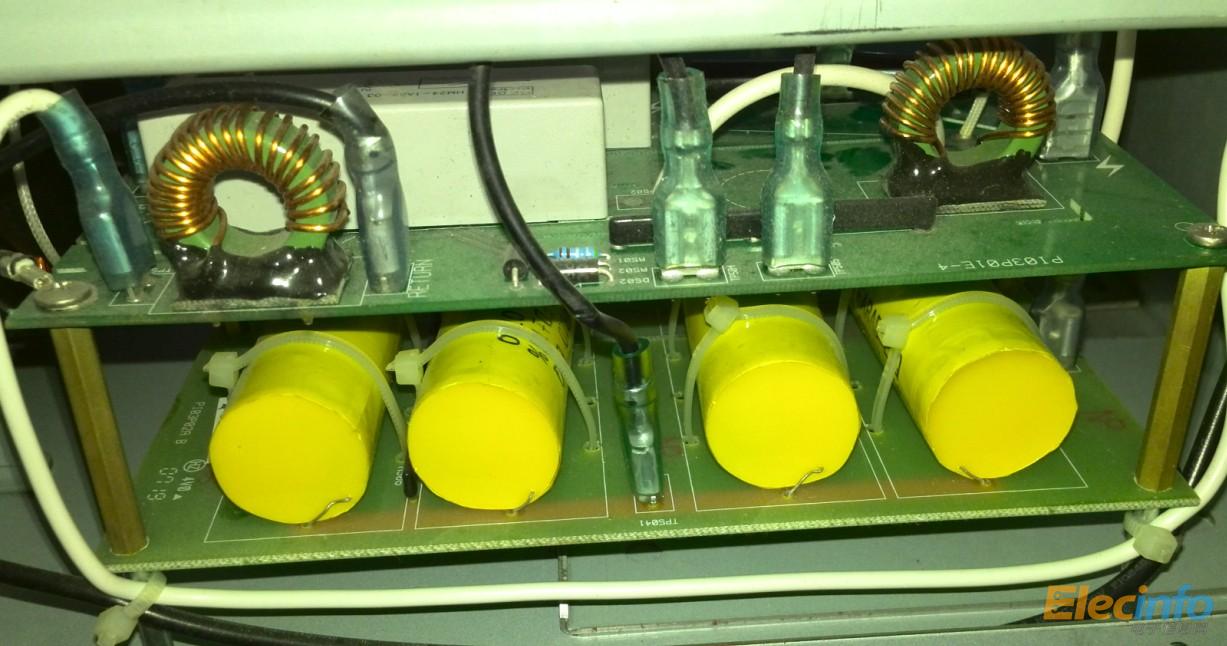

继续更新了
接下来是高压整流滤波电路
黄色的是高压薄膜电容,7kV耐压,
电容量不确定是0.05uF还是0.05mF,求鉴定
2014-11-09 13:51
@小矿石
继续更新了接下来是高压整流滤波电路黄色的是高压薄膜电容,7kV耐压,电容量不确定是0.05uF还是0.05mF,求鉴定[图片]

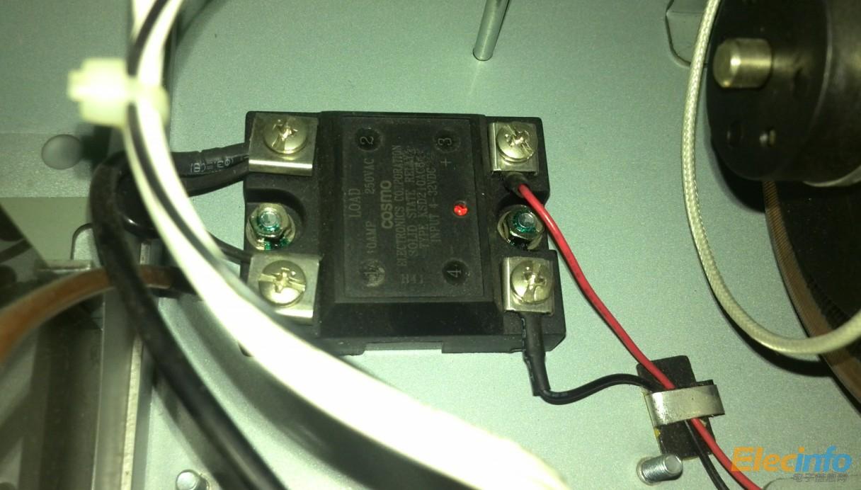

继电保护开关,采用的是固态继电器
防止漏电流超标或者耐压超时,直接切断高压变压器供电
2014-11-09 13:55
@小矿石
继电保护开关,采用的是固态继电器防止漏电流超标或者耐压超时,直接切断高压变压器供电[图片]
为了防止在切断高压感性负载时的过电压,在固态继电器上还并联有氧化锌压敏电阻

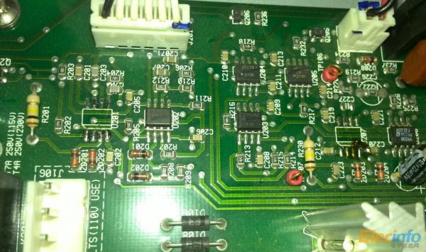

耐压仪控制板
2014-11-15 18:37
@小矿石
耐压仪控制板[图片]

最古老式的高压机用至藕调节的。高压电容是0.05uF。
