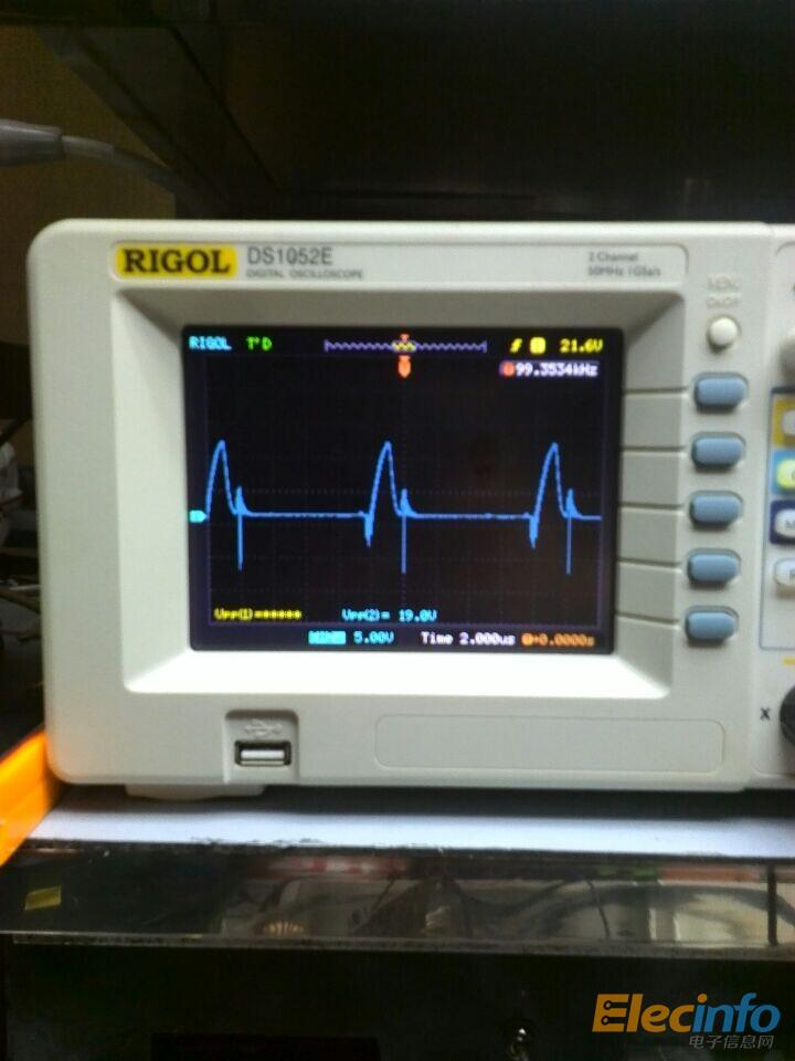

关于mos波形问题求解释!
这是一个dc半桥,驱动ir2111。
先上图:

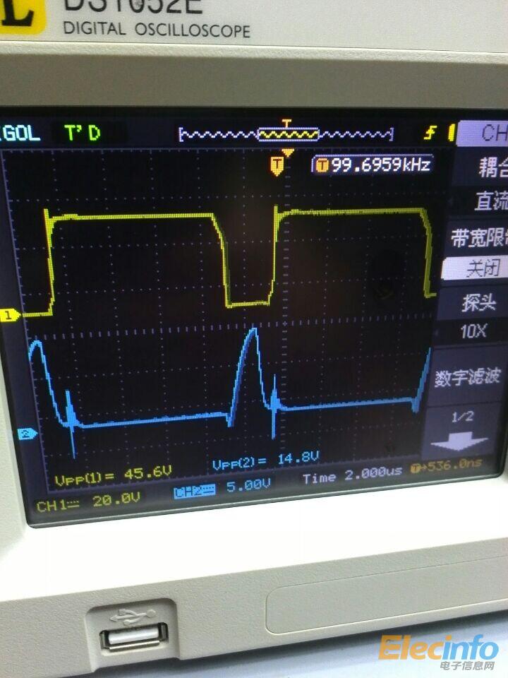

这个是空载vgs图

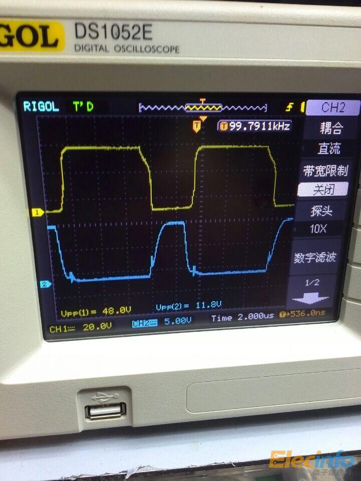

这个是小负载图,问题来了
下端怎么不正常呢?求解释!不吝赐教!

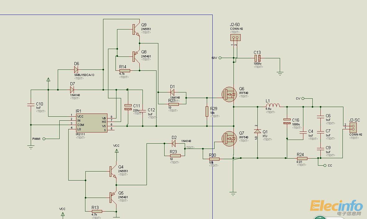

没看见电路图。这是不对称半桥吗?用的什么型号的MOS?
zcm119110
2014-06-18 10:39
@ymyangyong

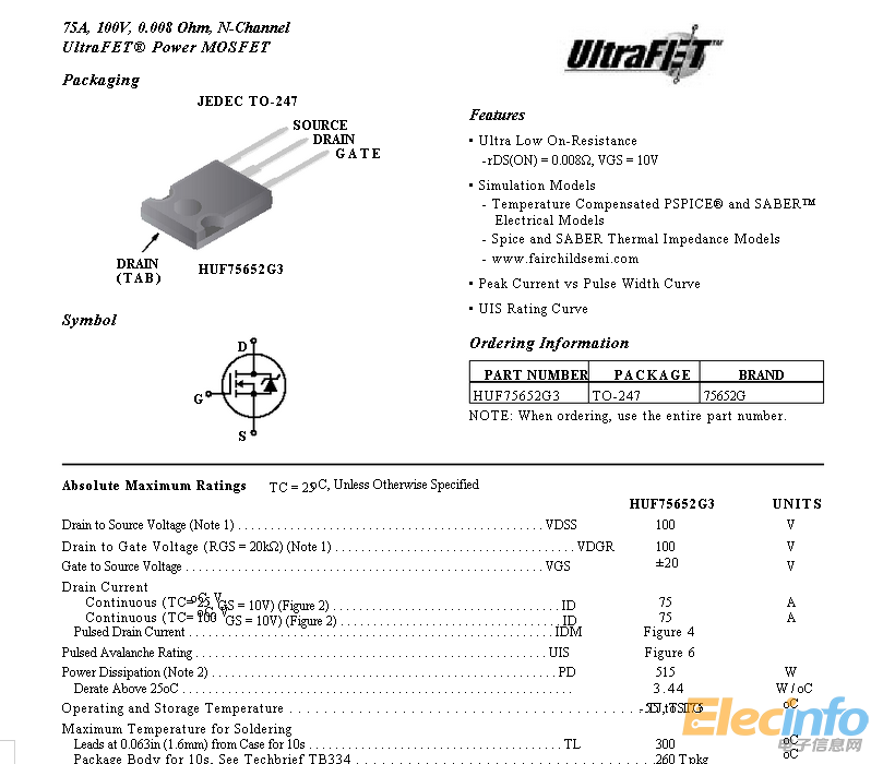

马上上图。。mos是75652G 前级494PWM

[图片]马上上图。。mos是75652G前级494PWM[图片]
感觉怪怪的, 把C11去掉  C12改用224  独石   D7改用快恢复二极管  IN电压要高于7V  VCC VDD用15V  搞定
我前两天才用2110试过
zcm119110
2014-06-22 21:09
@china_heqin
感觉怪怪的,把C11去掉 C12改用224 独石  D7改用快恢复二极管 IN电压要高于7V VCCVDD用15V 搞定我前两天才用2110试过
问题解决。不是这个问题。原理图这样画的,实物是你说的那样。原来是干扰!

要不换个MOSFET试下。
HUF75652G3这个型号比较多假冒的
zcm119110
2014-06-25 20:01
@szsmrd
要不换个MOSFET试下。HUF75652G3这个型号比较多假冒的
用的二手的。应该没有问题!
NATE007
2014-06-25 22:31
@zcm119110
不是同步整流BUCK吗,怎么会是半桥?
