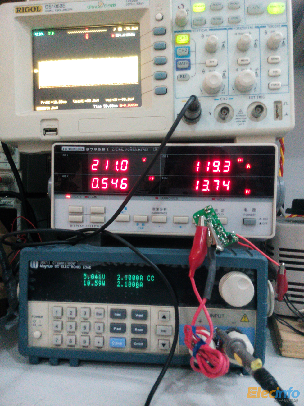

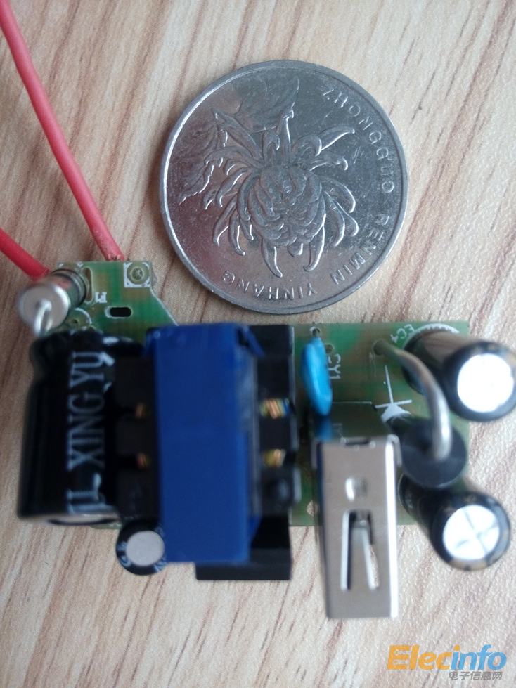

用EE16变压器做5V2A,效率74%左右
输出整流二极管用普通的SR540
升级了一下,2.1A时效率达77.1%,10UF高压电容,2*470uf输出电容,1个SR540,纹波98mV
