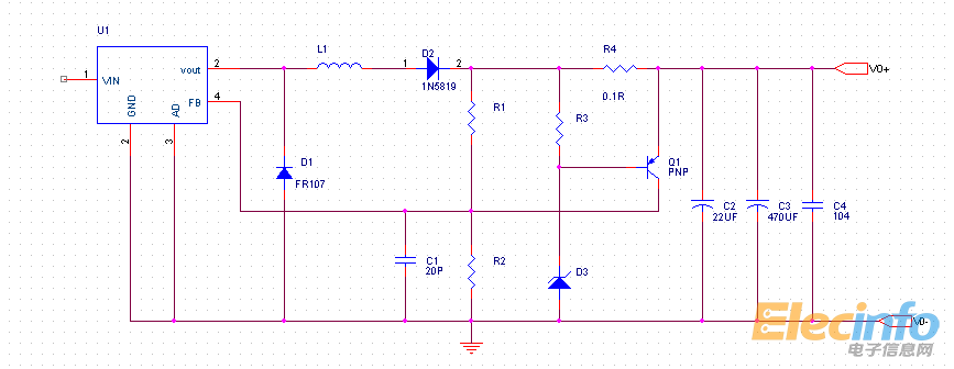

小弟所学专业是机械,现在急于做一个电压可调的开关电源。所选IC是LM2576,采用该芯片的基本应用电路如图所示。手册上说能提供的最大电流为3A。现在除了电压稳定外还要限流,将负载电流控制在1A之内,请教各位高人们如何在这个电路的基础上添加辅助电路实现限流的功能???注:只是限流而不是关断。另外小弟还有疑问,LM2576内部有一个过流保护功能,它和我说的要求有什么区别呢?谢谢了!!!!

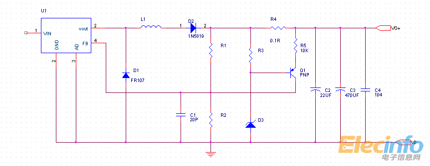

能具体说说您的外加限流电路吗?
2014-04-20 03:17
@天子堂
能具体说说您的外加限流电路吗?
D3可以不用或者改用电阻(计算比较麻烦),输出电容前面要先用的小一点的电容(这样可以减小启动功耗,因为启动时电容也算是一个负载,电容越大 吸收的功耗就越大) C1要加一个,避免输出电压的波动D2要看实际情况,可以不用(主要看IC输出情况),新手建议,请大神批评。

能说说你限流部分的原理吗?
