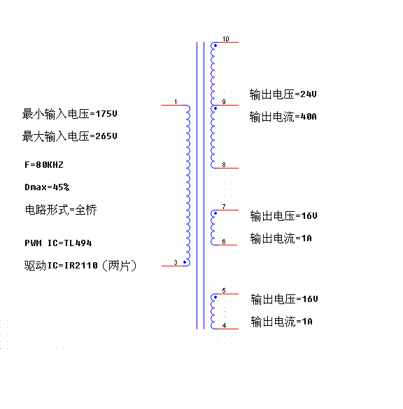

求变压器参数
 业余新手求大家帮忙计算一下这个变压器的参数!!!

EE55,NP=24,(24V 6+6),(16V 4+4)
2014-04-15 01:01
@最爱电源
EE55,NP=24,(24V6+6),(16V4+4)
NP=24 和我算的差距有点大  师兄可否列出你的计算公式 最好是AP算法  这个我比较容易懂,我之前算的是36
2014-04-15 08:23
@china_heqin
NP=24和我算的差距有点大 师兄可否列出你的计算公式最好是AP算法 这个我比较容易懂,我之前算的是36
磁感应强度BW你用0.1T
2014-04-16 13:24
@最爱电源
磁感应强度BW你用0.1T
按照我的理解。这个BW 应该是0.15左右吧 ,因为看的公式太多 所以我自己都不知道用哪个公式计算才是正确的
