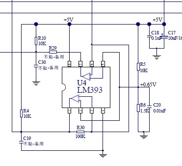

大家看看里面的保护取样电阻和393的基准电压是如何计算的

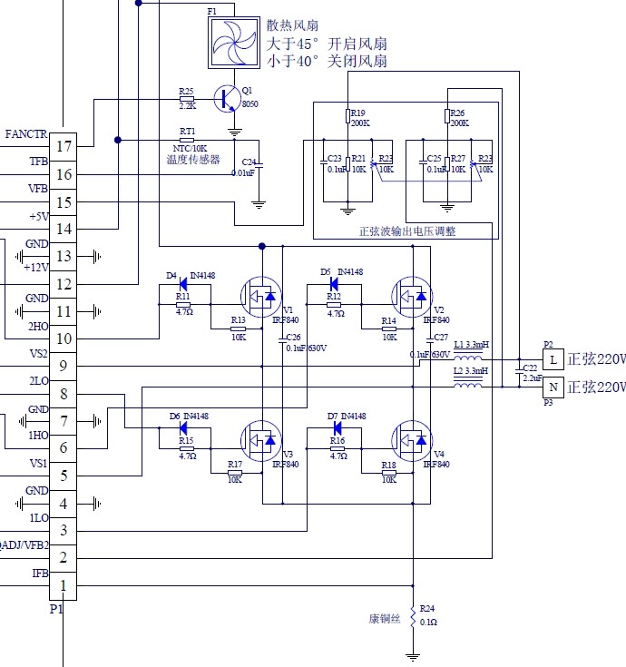

大家帮忙看看 这里的R5 R6的基准电压是如何计算的 还有就是R24的电流取样电阻又是如何计算的 如本图这两个点的电压他们计算出来了 问题是安装了了C26 27它就达不到保护条件了 如果安装1个C26就完全可以达到保护条件 C26 27又是如何计算的呢

不会计算很简单.接2线出来.接个电位器.调的合适后用固定电阻固定(最简单的办法).还有.我愣没有找C26 C27在哪儿.?????

C26、C27是退耦电容,接上后的电流应该是平均值。

原来在H桥上.呵呵.粗心了.那是消除高频干扰的.保护H桥管的.

我知道你说的方法 我只是不知道怎样计算出元件值的

退偶电容值大了可以消除高频噪音 提高冲击能力 可以这个C26 27 值大了保护失效 小了起不到效果 所以就想知道怎样计算的
