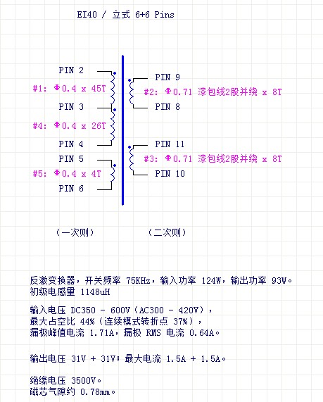

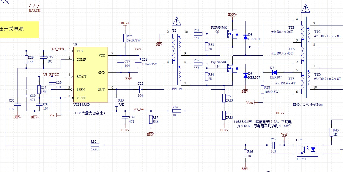

求助:双管反激输出电压不足,百思不得其解。附电路图、检查分析步骤。
先上电路图,详细问题在跟贴里说明。
整体电路:
控制芯片部分:
变压器及整流部分:
变压器结构:
(变压器的实际气隙为 1.2mm,得到电感量为 1150uH)

问题在于,起动时不断打嗝。分两种情况:

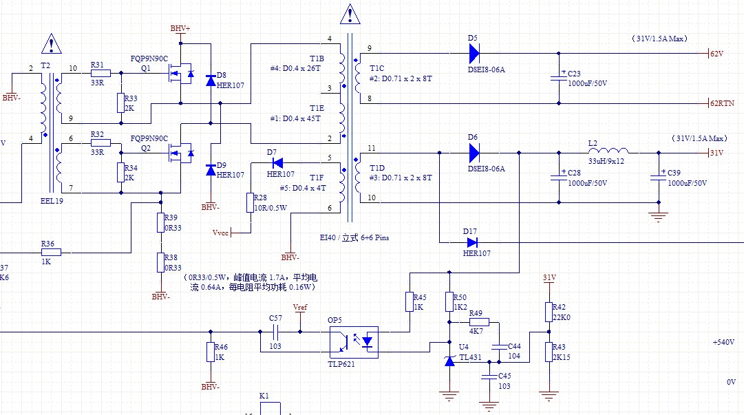

1. 完全空载时起动打嗝
  两路输出都完全不接任何负载。电源两路输出均为 32V,但不断打嗝起动。查得原因是由于没有负载,输出电压过冲后(高于431设定的电压)长时间不能回落,反馈回路使控制芯片长时间处于 0 占空输出状态,因此辅助电源无电压输出而使控制芯片掉电,从而引起打嗝。我想这个情况应该属于正常现象。
2. 有负载时起动打嗝(负载不重)
  仅在其中一路输出上接一个150欧电阻作为负载,假如电源正常,则此电阻应该流过 0.2A 电流,消耗 6.4W 功率。而本电源设计目标功率为 90W,每路输出最大 1.5A。
  但事实上,接上这个电阻后,电源仍然起动打嗝,原因与第一条完全是另一码事。经检查,电源的两路输出和辅助电源输出的电压均极低,辅助电源只有 4V 不到、主输出只有 8V 不到。因为辅助电源不能提供足够电压,造成芯片欠压而打嗝。
我想知道是什么原因造成输出电压如此低!
检查项目有:
A 芯片振荡正常,输出脉冲频率 75KHz。
B 两功率管的驱动正常。驱动相位是正确的,两管同步开通和关断,上升、下降速度均属正常范围。
C 变压器的各绕组相位正确,波形是正确的反激波形。
D 测量电流传感电阻上的电压波形很好,起动占空比约 40%,最高点电流峰值约 1.25A。
E 由漏感引起的初级绕组反射电压(经D8 D9反馈到主电容)被正确钳位,D8 D9 的导通时间短于 150ns(电流峰值1.2A)。证明此部分能量是很小的,没有造成太多的能量反馈回电源电容。
好了,经过以上检查,我的疑问是:
功率管开通期间确实是储存了能量(第 D 检查项),而且占空时间是 40%、电流峰值 1.2A,说明储存的能量应该不小。但功率管关断后,释放到次级只有 8V 不到的电压,在 150欧电阻上只流过了 0.05A 的电流。(事实观测反激期间的次级波形,确实只有8V左右的平直波形,而且持续时间比较长,大约 50% 占空比,是 DCM 工作模式)
磁芯中储存的能量那里去了?是根本没有储存足够能量么?电路有问题还是变压器有问题?
我第一次做双管反激。单管反激、单管正激都做过的,基础的东西懂一点,但经验还是不足。谢各位指正指正,感激不尽。

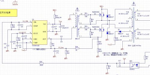

3845是否可以不用斜坡补偿?C29
“经检查,电源的两路输出和辅助电源输出的电压均极低,辅助电源只有 4V 不到、……”——辅电VCC这么低,按理说3845是欠压闭锁的,不会有占空比输出。
tinge
2013-10-20 19:17
@abccba
3845是否可以不用斜坡补偿?C29“经检查,电源的两路输出和辅助电源输出的电压均极低,辅助电源只有4V不到、……”——辅电VCC这么低,按理说3845是欠压闭锁的,不会有占空比输出。[图片]
C29 不是斜坡补偿用,它的作用是去掉功率管开通初期的电流振荡。
tinge
2013-10-20 19:49
@abccba
由于输出电压严重不足,所以反馈回路中的光耦完全是关断的,所以在这个问题上应该与反馈回路无关。
tinge
2013-10-20 20:06
@abccba
就是因为 VCC 的原因才打嗝的。芯片起动前主电容经过 R25 对 C26 充电,达到 8.5V 左右芯片开始输出,由于辅助电源电压不足,C26 的电压逐渐被消耗,当电压下降到 7.4V 左右芯片欠压保护,然后重新开始对 C26 充电。如此重复就形成打嗝。
从 8.5V 下降到 7.4V 这段期间,芯片可输出数百个脉冲,如果电源正常,则此期间辅助电源早就提供了足够的电压给 VCC,就不会发生这情况了。可惜了,辅助电源电压太低,不满足条件。

 我的想法也倾向这个结论,但问题是我不知道应该怎样改变压器!按照以前的计算方式,反复计算也只能得到相似的变压器结构。最多只能改变一点变比,将次级 8T 改为 10T,辅助 4T 改为 5T。
可是我感觉不像变比的原因造成。
看来要再绕一只一样的先试试是否工艺问题。

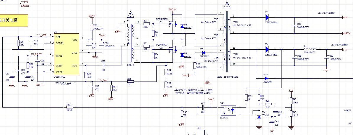

个人感觉是你前级欠激造成的 EE19提供不够足够电流给后面的2个功率管工作 你试试加一个三极管推动EE19试试 你就靠本事频率推动EE19根本出不了足够电流给后面正常工作  C22的位置 改一个三极管看看
tinge
2013-10-21 03:04
@laijinsong
个人感觉是你前级欠激造成的EE19提供不够足够电流给后面的2个功率管工作你试试加一个三极管推动EE19试试你就靠本事频率推动EE19根本出不了足够电流给后面正常工作 C22的位置改一个三极管看看
多谢。我刚找到了问题所在,正如你所说的情况。
多谢 abccba,其实他应该一开始就发现了此问题,只是被我的前提说明给忽悠了。
我将 Q1 去掉并加上了 RCD 钳位,临时改成了单管反激,并跳过了 EE19 以芯片直推 Q2,电路马上就正常工作了。
在维持单管反激的拓朴下,重新经过 EE19 推动 Q2,立即恢复到原本的打嗝状态。证明是因为经过 EE19 后不能可靠推动功率管而引起此问题。
我详细对比了直推和经过 EE19 推动两种电路下的波形。经过 EE19 后 MOS 开通延时了大约 250ns,漏极电压总下降时间接近 500ns(已包括开通延时在内),但 MOS 确实是开通了足够长的时间。单从漏电压波形和源电流波形确实不能分析出问题的本质。
我重新查看了 FQP9N90C 的手册,并对比波形,确认了 MOS 可靠开通的栅压不应低于 6V。在栅压低于 4V 时 MOS 不能开通,4V-5.5V 之间通态电阻比较大。从波形看我的电路在起动期间栅压在 5V-6V 之间不断变动,所以应该是栅压不足引起的问题。(芯片直推可一直维持栅压在 6.5V)
因此我判断将 UC3845 换成 UC3844 应该就能解决问题。待我买到件换上后试一试就可以作出定论。
另外我估计芯片不外加图腾而直接驱动 EE19 应该不是大问题,因为在多个板上应用了这个方法都是正常的。它最多是引起功率管增加点热量,我的散热器足够大,这个不是问题。
