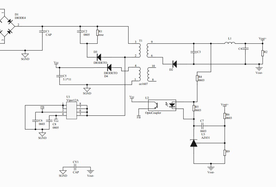

电源为AC-DC,AC输入:85V到264V,DC输出为5V/1A。
现在调试过程中遇到IC过热的现象(@100V),高压的时候IC的温升在40度以内。求教各位效率低是什么原因,我设计的这个变压器哪里不合理呢?
附件为我的变压器的绕线明细表,求分析。
N1 | 2->3 | 为初级绕组,Φ:0.10mm,2UEW,分2层绕,Z形绕法, 每层65T,绕满每层 | 130TS | ||||||
N2 | 3->空 | 为屏蔽绕组,Φ:6MM,引0.22的线至4脚,铜箔0.9圈 | 0.9TS | ||||||
N3 | 9->6 | 为输出绕组,三层绝缘线Φ:0.45mm | 9TS | ||||||
N4 | 8->7 | 为输出绕组,三层绝缘线Φ:0.45mm | 9TS | ||||||
N5 | 4->1 | 为反馈绕组,Φ:0.10mm,2UEW | 36TS | ||||||
初级绕组为N1, L=1.6mH.在0.1V/10KHz条件测得。
