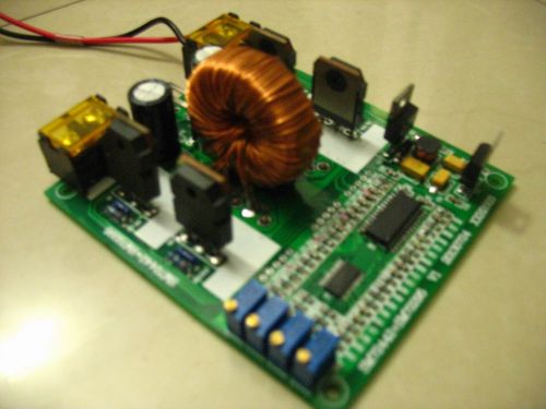

今天电路板回来了,并且焊了两块。
上图,晚上拍的,技术不好,请见谅:

测试遇到困难,电路板的输入接太阳能板(有16V以上的输出电压)或接充电器,输出接充电池,结果都没有输出电流。
测试条件:12V免维护电池一个,10W太阳能板一块,14V输出的充电器一个。
                我电路板上的电流检测电阻都是20mΩ的。

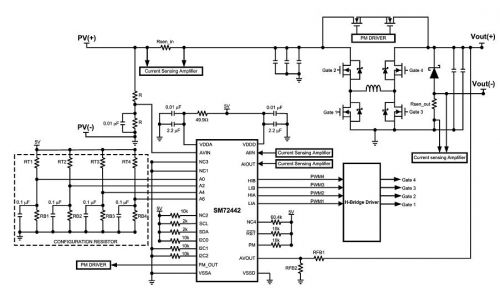

楼主看过这几份资料没有,也是网上找的,参考下。
我没有搞过72442,但看资料好像72442是有直通功能的。另外再研究下,好像72441-2是否启动MPPT是有条件的,示波器观察四个输出端由无脉冲。
SM3320-BATT-EV SM3320-RF-EV SM72442 for SM3320

请教你的这PCB上看不到半桥驱动IC,原理图上好像是要用半桥驱动IC
2013-07-31 10:31
@zhusiheng218
请教你的这PCB上看不到半桥驱动IC,原理图上好像是要用半桥驱动IC[图片]
PCB实物照片最大的那个IC就是这个牛驱!
xxh2003
2013-07-31 10:36
@zhusiheng218
有驱动的,楼上张工说明了。

楼主看过这几份资料没有,也是网上找的,参考下。我没有搞过72442,但看资料好像72442是有直通功能的。另外再研究下,好像72441-2是否启动MPPT是有条件的,示波器观察四个输出端由无脉冲。[图片]SM3320-BATT-EV [图片]SM3320-RF-EV [图片]SM72442forSM3320
这个MPPT是需要单片机编程的,用 I2C 信号来控制SM72442来做PWM调制的

SM72441采用了先进的数字控制器产生PWM信号。最大功率点跟踪(MPPT)算法采集输入电流和电压并控制PWM的占空比,以最大限度地提高光伏模块的功率。 MPPT性能是非常快的。通常在10毫秒之内就可以锁定模块的最大功率点。使得该控制器能够在快速变化的辐照条件下达到最佳性能。 buckboostbuck-boost模式之间的转换平滑,先进的数字式PWM抖动技术能增加有效的PWM分辨率。输出电压和电流限制功能被集成到数字控制逻辑。负载短路和空载条件下控制器能够平稳处理。
 SM72441具有软启动功能,在固定的250ms内输出电压上升到正常值。在软启动期间,如果负载电流超过最低电流阈值, 将进入MPPT模式。否则转入待机模式buck-boost。软启动结束后,输入和输出电压为1:1,参阅图3MPPT待机模式(buck-boost)和待机模式到MPPT电流阈值之间的过渡可以通过AIINAIOUT引脚所接电流检测放大器的输出设置(图2)。具体可参考AIINAIOUT数据表部分。
 最大输出电压
最大输出电压由SM72441A0引脚电阻的的分压比(请参阅图2典型应用电路)和ADC引脚上的输出电压的反馈电阻RT1RB1分压比确定。RFB2的典型值是约2kΩ
电流限制设定
最大输出电流可以通过A4(引脚18)电阻分压设置。(请参阅图2)。过电流条件是: AIOUT(引脚21)上过电流电压被检测到等于A4引脚18)上的电压。 A4上的电压可以由电阻分压器连接到5V设置,而一个电流检测放大器的输出可以用于设置AIOUT电压。
AIIN AIOUT PIN
这两个引脚用于设置在待机状态下的电流阈值从待机模式(降压 - 升压模式)到MPPT模式,或者从MPPT模式到待机模式。为了从待机状态过渡到MPPT模式,下面的条件必须得到​​满足:
AIINAIOUT电压>0.488V
)输出电流 另一方面,为了从MPPT过渡至待机模式,必须满足以下条件:
AIIN AIOUT电压<0.293V
2)输出电流
AIOUT(引脚21)的电压等于电流限制A4(引脚18)将触发电流限制
 AVIN引脚是输入电压检测A / D输入端。一个电阻分压器可设置最大电压约4V,它是80%的A / D转换器的满标电压输入。
A0设置最大输出电压,A2设置MPPT的刷新率和限制当输出电流是待机阈值以下时最大升压比率。A4设置输出电流限制,A6设置输出电压摆率(slew rate),设置压摆率极限125V/secA6中的两个电阻应比9:1​​
如果检测到AIIN电压小于0.488V(上升沿)和0.293(下降沿)+ΔI,或AIOUT小于0.488 V(上升)和0.293(下降)+ΔI。待机模式和限制最大升压比为1(降压 - 升压),1.15(升压)或1.25(升压)转换率(可编程)。在这种情况下, MPPT将不执行。实际值将取决于电流增益放大器所接的AIIN的和AIOUT引脚。系统完整的A2设置请参阅表1 VFS表示了ADC的最大电压,它等于VDDART1 -RT4典型的最大配置电阻是20kΩ

SCH 中的Gate 1 2 3 4 和驱动IC是否可以去掉?这样就和市面上的廉价方案差不多了??
