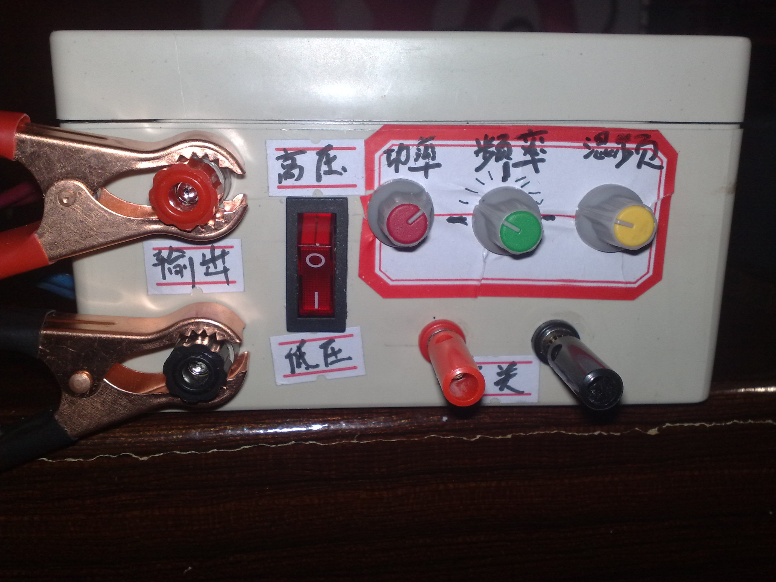

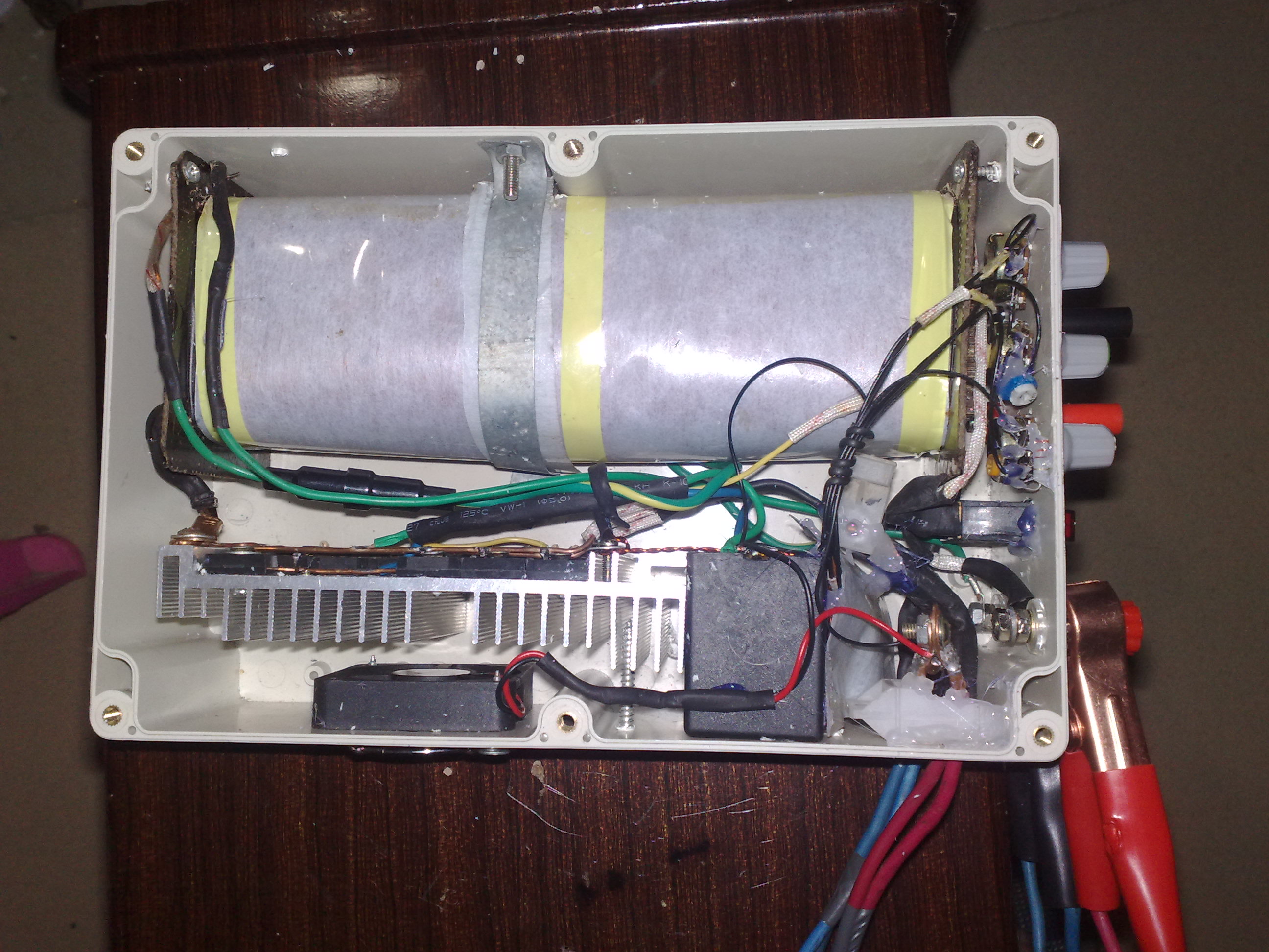

小弟,做了个电白,请多指教,
条铁3*5*20,初2.0两根并绕,40T,次067,200。400,两当,10个260,本来想装12个,两个螺丝短了,随便了,电瓶坏了,还没试机,大概400W发白,,,

驱动在哪里也没有原理图
2014-06-12 06:26
你的驱动是555+494的吧
kl0766
2015-02-02 22:10
@泉州少龙
你的驱动是555+494的吧
不做保护用两个555更好调节,一主一副
