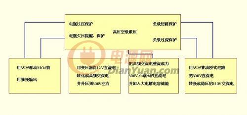

     快过年了,搞了块修正弦家用逆变器。申明,本人独爱修正弦。虽然纯正弦有太多的优势,但克服不了成本低,电路简单,维修容易的天生不足。修正弦的高效率和超低的静态电流,更是纯正弦不能比的。当然,在冲击能力,和某些特殊的负载,修正弦还是显得力不从心。
      先把主板文件发来,让各位大师指导一下。等样板回来,实际安装了,向同志们汇报。Backup of 主板图
Backup of 主板
在画板时,因为布线的关系,取消了欠压提醒和过压保护功能,而加入了保护自锁解除功能(保护锁定后N秒钟自动解除复位)。
关于驱动板原理图的问题,如果说老板决定量产此产品,我就不能发布原理图,请大家理解。

hbzjcjw
LV.10
2012-12-25 08:37
@pc3w
二次修正?貌似华田的修正波带电扇无噪音修正波对电容危害无法消除?老基站里以前都是二次修正的
个人理解,很多修正弦都是设计不良引起的这些不足,而非修正弦的先天不足。
比如有人喜欢用494中7500,因为它内有2个比较器,而稳压简单的取样母线电压来控制4脚死区时间。这是不行的。因为母线的变化,与输出的占空比,二者没有因果关系。不能实时取样。还有就是494的参数指标说明,最低1KHZ。我想我们不应该挑战别人的智商。实际在用到低频时,常出现乱触发,抖动等问题。
再就是死区问题。用3524做可以不抖动,但要设计好母线电压,要让它一直工作在小占空而不能是50%满占空状态。
只有这样的波,才能叫“修正弦”。不能实时取样负载或电池来改变输出占空比的,只能叫方波!

感觉740的管子内阻基本满意,但耐冲击能力不怎么样。可能与我用的拆机件有关系吧。短路几次后,炸过2次,还连累了驱动板上的A44贴片三极管。
驱动板设计有误,正在改良中……
